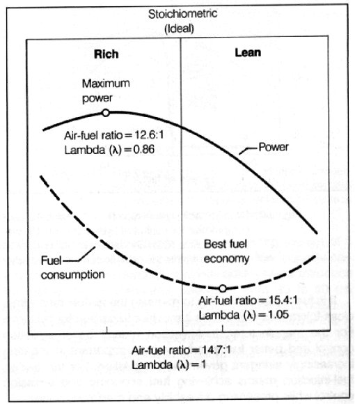

Sain käppyrän dynoajosta. Näyttäs että liian rikkaalla olis matalilla kierroksilla ja sitten ehkä aavistuksen laihalla korkeilla, mitä mieltä porukka?

Koska kyseessä lambda-arvo niin silloin pienempi arvo tarkoittaa rikasta ja suurempi laihaa. Eli kuvaajassa ylhäällä on laihemmalla ja alhaalla rikkaammalla. Näin tulkitsisin tuota karkeasti. Koska lambdakuvaajalle ei ole asteikkoa on seossuhteen tulkkaaminen sen kummemmin käytännössä mahdotonta.ak72 kirjoitti:Sain käppyrän dynoajosta. Näyttäs että liian rikkaalla olis matalilla kierroksilla ja sitten ehkä aavistuksen laihalla korkeilla, mitä mieltä porukka?

SamiM kirjoitti:Koska kyseessä lambda-arvo niin silloin pienempi arvo tarkoittaa rikasta ja suurempi laihaa. Eli kuvaajassa ylhäällä on laihemmalla ja alhaalla rikkaammalla. Näin tulkitsisin tuota karkeasti. Koska lambdakuvaajalle ei ole asteikkoa on seossuhteen tulkkaaminen sen kummemmin käytännössä mahdotonta.ak72 kirjoitti:Sain käppyrän dynoajosta. Näyttäs että liian rikkaalla olis matalilla kierroksilla ja sitten ehkä aavistuksen laihalla korkeilla, mitä mieltä porukka?
Asteikko on vasen pystyakseli, eli 130 tarkoittaa 13.0 ja 120 = 12.0 afr arvoa jne. Eli pilkkua siirretään.
Re: Kaasari ongelma
Ahaa, eli ilmoitettu kuitenkin seossuhteeksi muutettuna.ak72 kirjoitti:Asteikko on vasen pystyakseli, eli 130 tarkoittaa 13.0 ja 120 = 12.0 afr arvoa jne. Eli pilkkua siirretään.
