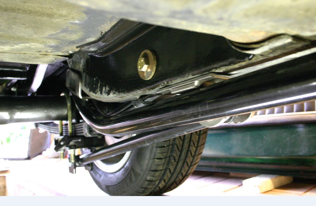

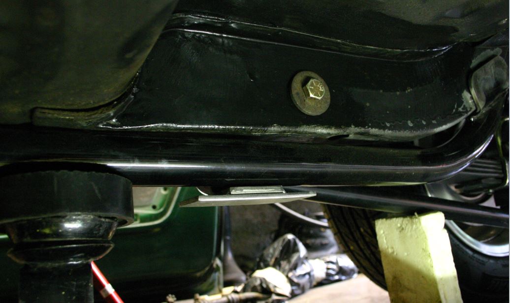

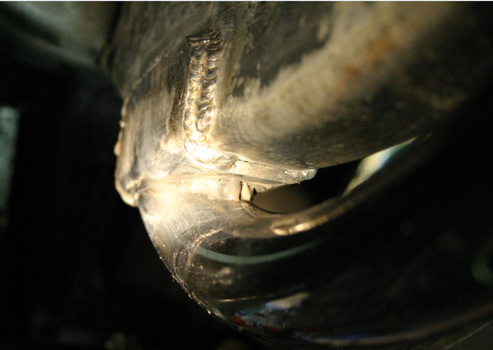

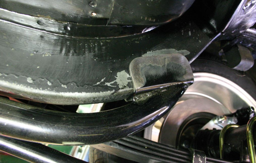

Sain pari toteutusvaihtoehtoa ja päädyin tähän kuvissa olevaan.
Mig lanka 1 mm ja tehoja sai olla melko paljon, jotta sauman sai onnistumaan (Ettei jäänyt pelkkä palko pintaan). Ei tuo ihan täydelliseksi tullut, mutta pysynee.
Tuon Traction barin etukiinnityskohdan tuikkasin kiinni kun auton takapää normaalissa ajoasennossa.
Traction barin etukiinnikkeestä poistin levennysosan.
Ensin yhdistäjän etupää tunkin avulla tiukkaan sovitukseen ja heftiin, tuon jälkeen takapää tunkilla kohdilleen. Lattiapelti molemmilta puolilta noin puoli senttiä vastustuksen puolella ja tuolla tekniikalla sai siis sovituksen menemään.
Sitten tuossa vaiheessa kun yhdistäjä oli heftissä, niin traction barin kiinnikkeen hitsaus.
Kuvista näkyy detaljiasiat jos omaa ratkaisua asian suhteen miettii.

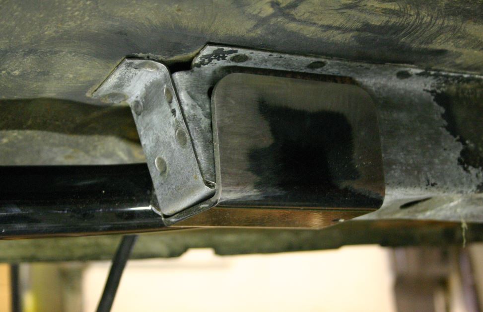

Kun sulla on hyvin putsattu toi etuapurungon jatke, niin vetäiseppä vielä lattaraudasta jatke tuosta yhdistäjästä varsinaiseen etuapurunkoon. Se etuapurungon jatke, johon tuo on nyt kiinnitetty ei ole kovin rakenteellinen osa korin jäykkyyden kannalta.
Viestit: 1687
Re: 66ht apurunkojen yhdistäjät ja traction bar
Joo, tuo on hyvä vinkki.
Tarkoitat varmaan, että jatkaa nimenomaan ulkopuolella runkoa tuosta yhdistäjästä tämän ao. kuvan punaisella merkityn alueen yli?
Olen asentamassa autoon myös molemmat etupään torque boksit, eli tuo lattavahvistus on hyvä lisä vielä tuohon.
En tosiaan haluaisi tämän kesän jälkeen muutamaan vuoteen koluta tuota alustaa uudelleen ja nyt nuo kaikki vinkkeinä tulevat vahvikkeideat olisi helppo tuikata eri paikkoihin.

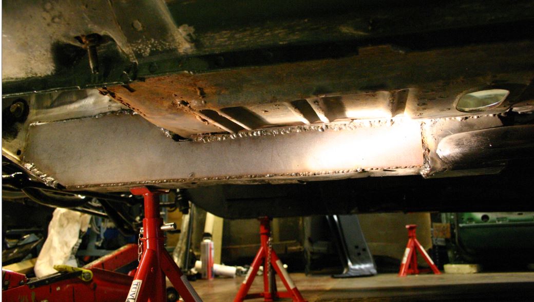

Nuo etupään vahvistukset tuli rakenneltua 12 cm leveästä ja 6 mm paksusta lattaraudasta.
Pahvimallin mukaan leikkelin yhden illan ja toinen ilta meni hitsatessa. Tuo etupää on sen 12 cm korkeudeltaan ja yhdistäjän kohdalla noin 6 cm.
Yhdistäjässä olleen reunuksen hakkasin tuota etupalkkia vasten littuun ja jäi siististi latan alle.
Seuraavana vuorossa ne torque boksit.
