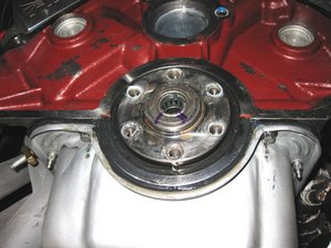

Jo viime kesänä alkoi ongelma nimeltään vuotava takastefa.
Lohko Dart Iron Eagle, kampiakseli Bryant Racing, stefa taitaa olla jokin perus yksiosainen, öljy 10W-60 (tätä olen ana käyttänyt tässä koneessa), öljykiertoon tehty pieni muutos (rajoittajat nokka-akselin laakereille), öljyn paine 60 - 50 psi lämpötila 20 - 70 C.

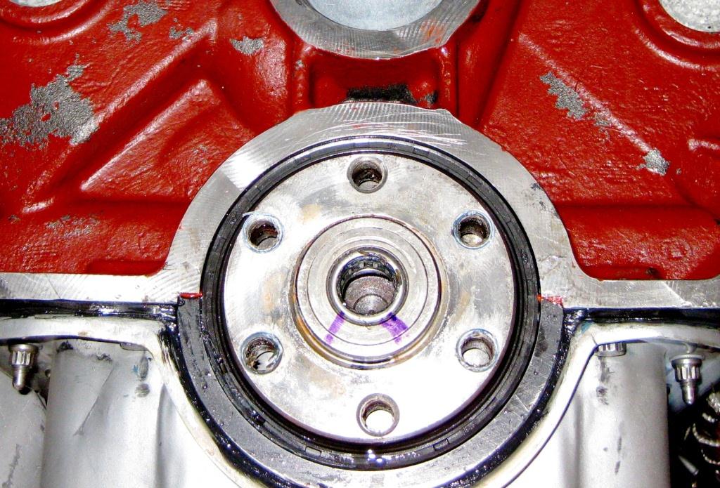

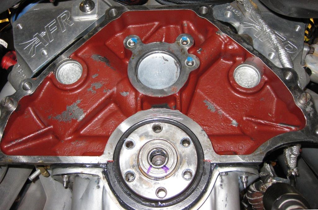

Näyttää selvästi siltä, että öljy tulee stefasta. Päätelkää kuvista.
Mikä neuvoksi?

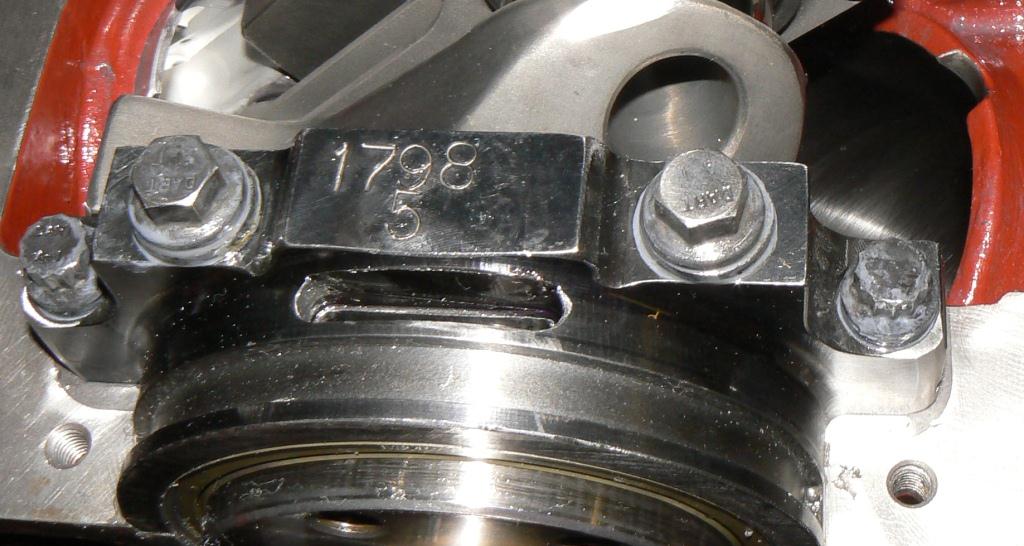

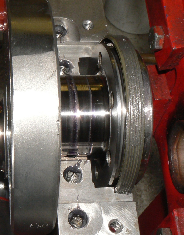

Eilen tuli oikein koti hoitoa. Yhdessä tarkasteltiin Ismon kanssa tilannetta ja päätös tarvittavasta muutoksesta syntyi.

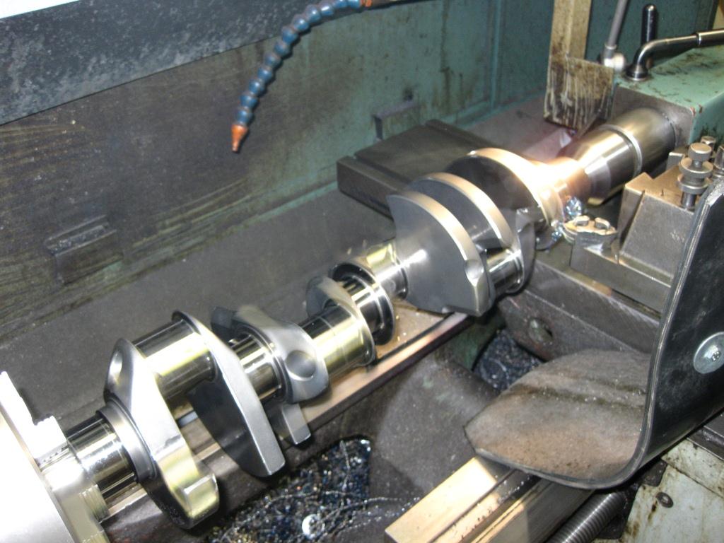

Sorvataan heittorengas pois kampiakselista kokonaan (aiemmin sitä oli jo madallettu, että yleensä sopi lohkoon).

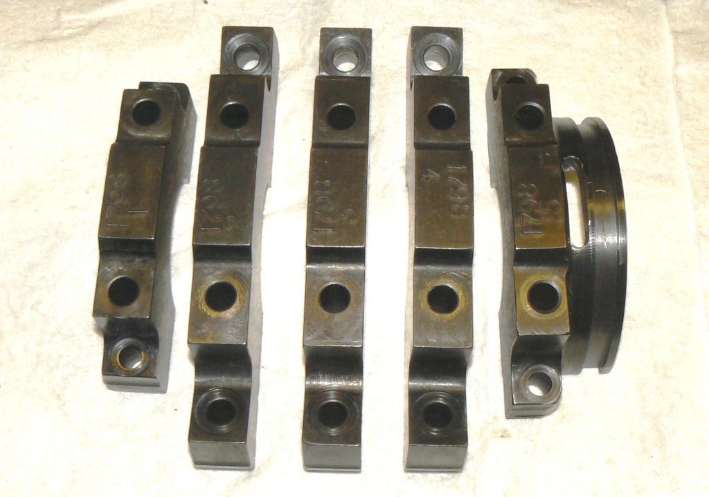

Nyt ei kyllä löytynyt kuvaa takapukista laakeripuolelta.
Joskus on jälkeenpäin hyötyä noista kuvista, ei tarvitse arvailla mitä tui tehtyä.

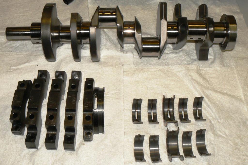

Mittaukset; laakereiden välykset, kampiakselin ja kiertokankien päittäisvälykset.
Runkolaakeri välykset 0.0022 - 0.0025", kampiakselin päittäisvälys 0.005", Kiertokankien laakerivälys 0.0020", kiertokankien sivuvälys 0.015"

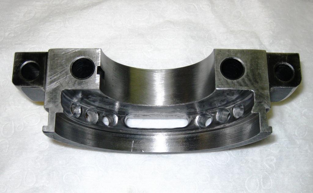

Kampiakselin "huulen" pois koneistaminen sorvilla.
Takalaakeripukin öljyuran koneistaminen ja lisä poistoreikien poraaminen.

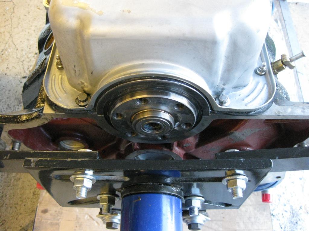

Koneen kasaus. Jäi vielä nostamatta paikoilleen.

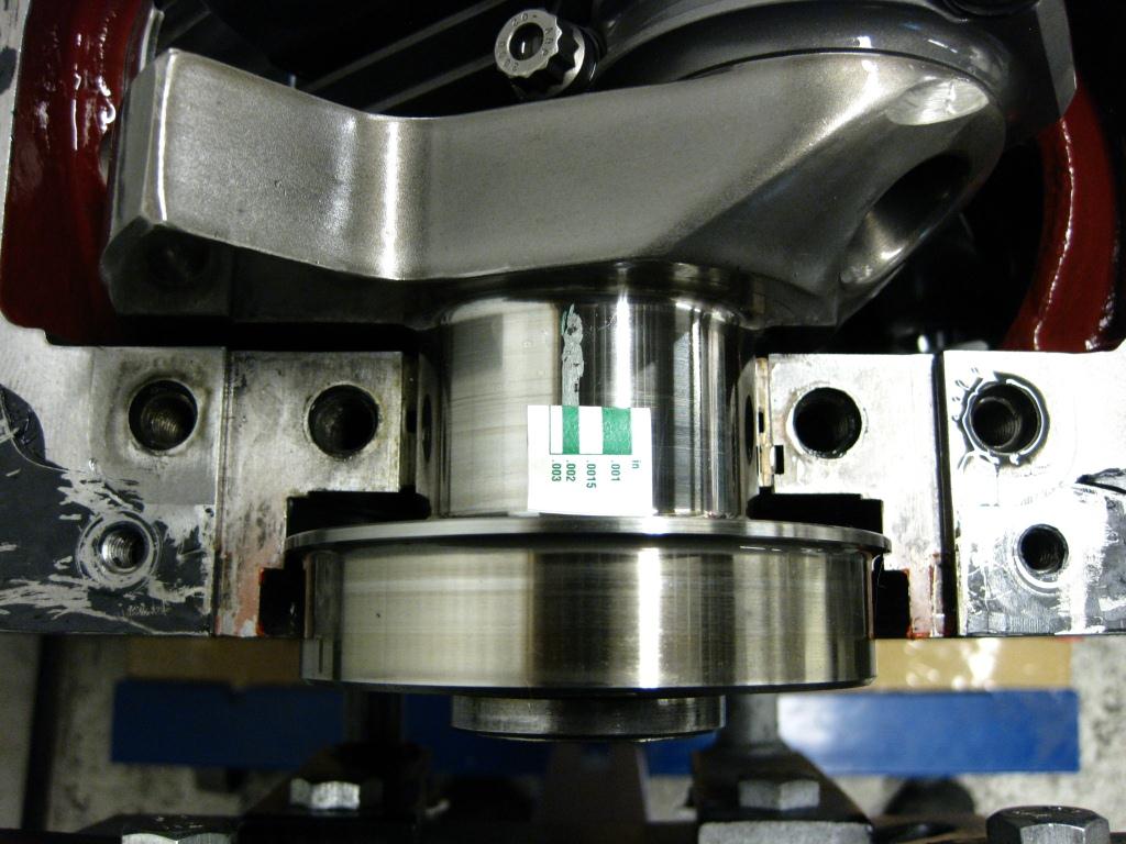

Mainittakoon vielä, ettei mitään näkyvää syytä vuotoon ollut.
Stefa paikoillaan niin kuin pitää.
Akselissa ei ole minkäänlaisia naarmuja.
Vauhtipyörän pultit siististi liimalla kiinni (jos vuoto olisi ollut pulttien kautta olisi suurin osa öljystä tullut kyt-kimen puolelle).
Öljypohja erittäin hyvin kiinnitetty ei vuotoa.
"Vanha" (lähes käyttämätön) stefa oli hieman löysän oloinen kampiakselin tiivistys pintaan.
Kampiakselin tiivistepinnan kehä sama kuin Fordin omissa akseleissa.
Kampiakselin tiivistepinnan säteittäsi heitto minimaalinen.
