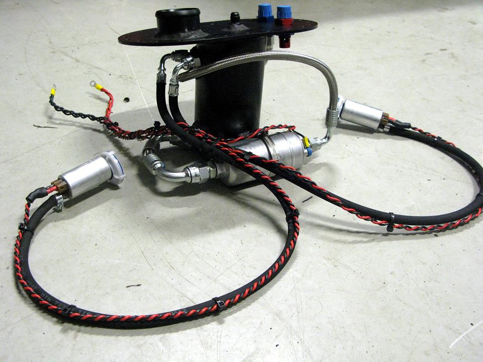

Tuossa vielä tuo minun toteutus, teetin tuon pumppu ja kerääjä hässäkän Suomessa (olisihan sen saanut myös suoraan Fuel Safe:tta).
Linjat syöttö AN 8 teflon + alumiini-, paluu AN 6 teflon + alumiiniputki.
