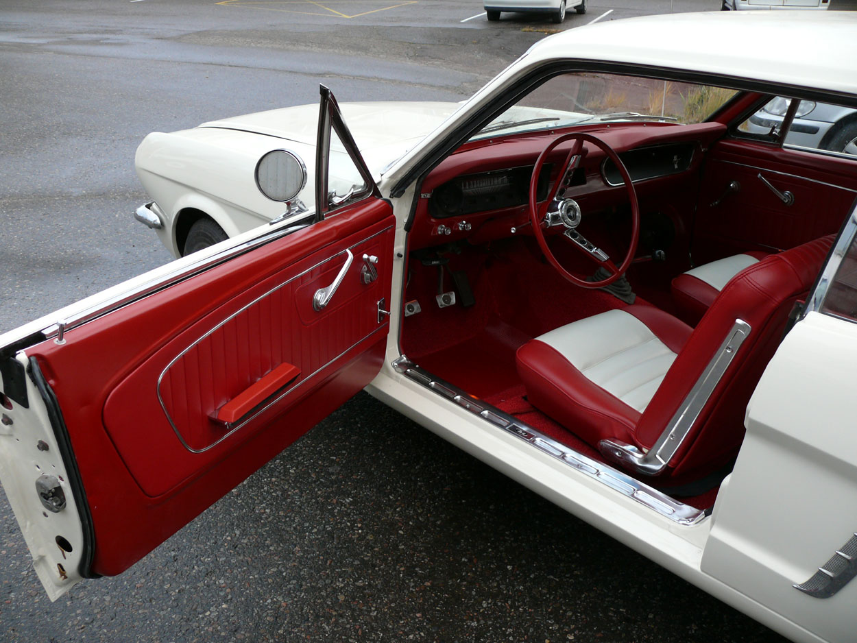

Oman projektin sisustus onnistui mielestäni hyvin maalari teki sävyn oviverhoilun mukaan

Masa 65ht kirjoitti: 24 Maalis 2017, 20:57 Oman projektin sisustus onnistui mielestäni hyvin maalari teki sävyn oviverhoilun mukaan
Hienolta näyttääkin. Onnistunut sävytys.
