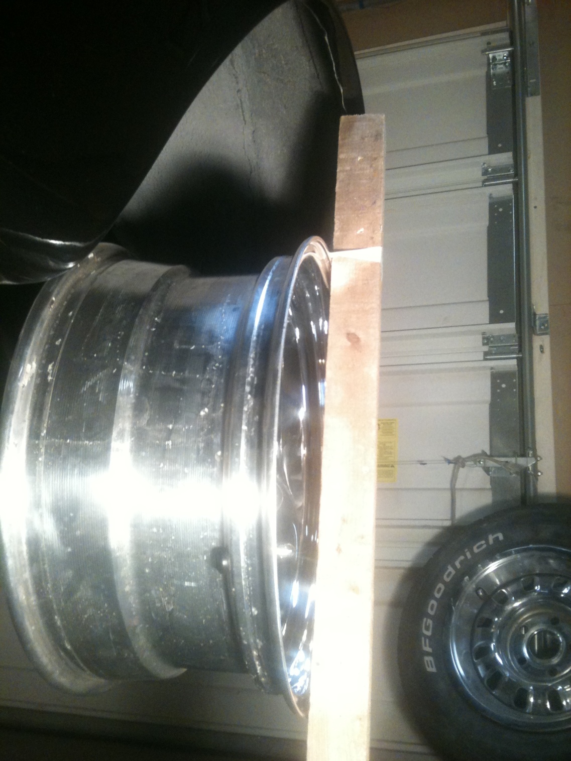

Hei,
Ostin tuossa syksyllä uudet AR TT2 17x8 -11mm offsetilla (4" backspace).
Sovitin vanteet mustangin alle viime viikonloppuna, ja nyt näyttää siltä että rengas saattaa ottaa lokariin kiinni, kts kuva.
Kumma juttu kun sekä US-Parts (josta vanteet ostin) että Mustangsunlimited väittävät että offsetti on sopiva early mustangiin.
"American Racing Torque Thrust II Wheel, Polished 17 x 8" 5-lug x 4-1/2" 1-Piece for 1965-1973 Mustang & 1967-1973 Cougar.
This is one of most popular wheels in hot rodding today. This plus size 17 x 8" wheel would be perfect for the rear of most early Mustangs.
5 x 4-1/2" bolt pattern with 4" backspace will fit all 1965-1973 Mustang, Shelby & Cougars as well as most early Fords with 5 x 4-1/2" lug bolt pattern."
Kertokaa nyt viisaat sopivatko nämä vai aiheuttaako ne ongelmia?

Onks toi kuva etu- vai takapäästä? Jos etu, niin camberihan muuttuu ja yläreuna painuu pyöräkoteloon painon laskeuduttuessa pyörälle. Ja empä usko että tuossa ongelmaa ole kun valitsee renkaan oikein eikä laita muhkua kumia joka tulee vanteen yli. Parempi ajaakin kun rengas on jämpti. Ja tossahan on tilaa vielä jopa taittaa tuo kaaren reuna ylös. Ei mitään ongelmaa.

xstang kirjoitti:Hei,
En vielä tuolla kuvan mukaisella mittauksella lähtisi vanteita romukoppaan heittämään.
Kun saat kumin päälle ja lasket auton renkailleen, luulen että mitään ongelmia ei sopivuudessa lopulta ole. :wink:

Kiitos ROKI järkevistä kommenteista... :krooh:
Kuva on takapäästä. Eteen ne sopii oikein hyvin. Onkohan se niin että klassikkomustangi on kapeampi edessä kuin takana??

Onko taka-akseli vaihtunut joskus leveämpään? orggis on 59.25" leveä http://www.carnut.com/specs/rear.html

Kyllä sinne takapäähän pitäisi leveemmät gummit mennä, ku etupäähän. Taka-akselin vaihtuminen tuntuu todennäköseltä.

Kyllä Rokin ekassa lauseessa piilee melkoinen viisaus, nimittäin mittaus on ainoa oikea tie. Näistä 40 vuotta vanhoista katiskoista ei tiedä mitään mikä on vaihtunut ja montako senttiä akseli on sivussa keskilinjasta.
Kuvasta ei käy ilmi, että onko koko perä ilmassa vai pelkästään kuvattava kulma? Mikäli on vain kulma ilmassa niin kun lasket auton renkaan varassa maahan, niin se ikäänkuin menee sisäänpäin yläreunasta ja kuvan ongelma pienee selkeästi. Mikäli koko perä on pystyssä, niin sitten kuvan perusteella tulee ongelmia mikäli auto on matalahko, voi myös montussa ottaa rengas lokasuojan kaareen kiinni.
Ei vanteita tartte silti romukoppaan heittää... tarjoan 20e kpl :lol: No ei kai. Sovittaisin renkaan kanssa kyllä ennen tomahawkin kaivoon heittoa.

Jep, ROKI on oikeassa että olisi pitänyt mitata eikä luottaa US-partsin "asiantuntemuksiin".
Kuvassa perä on ilmassa mutta tunkit ovat taka akselin alla joten paino on akselin päällä.
Kyllä ne vanteet sopivat jos en madalla takapäätä kovin paljon. Ei pitäisi ottaa kaareen kiinni vakio jousipaketilla.
Kokeillaan nyt näillä ja vaihdetaan sitten jos näyttää siltä. Oliskohan 245/45 sopiva renkaan koko?

En mä Us-partsiakaan tuossa lyttäisi, sanoisin että se osamyyjä heittäkööt ekan kiven kuka ei olisi noita vanteita myynyt vaan kehottanut mittaamaan ensin ja vasta sitten myynyt. Johonkin myyjänkin pitää luottaa ja sanoohan mustangsunlimitedikin että sopii. Näkyyhän se sopivan, itse en vaan mitottaisi noin lähelle lokasuojan ulkoreunaa.
Ei mitään kuin paikoilleen vaan, ajamaan ja jos karauttelee kiinni niin sitten pitää miettiä muita kuvioita. Jos auto on vakiokorkuinen niin voi hyvin toimia noinkin, eikä se ruman näköinen ole kun ei ole liian syvällä kotelossa kumekset.

Viellä on pelastus tuohon ongelmaan, 1" puolelttaan akselin kavennusta niin jopa sopii kiekot pyörimään. Vetareissa on sen verran ylimääräistä booria että kavennus onnistuu, olen sen jo pariin otteeseen tehnyt. Oman mussen perän kavensin ja yhden 69 ht:n 9" sen, suht yksinkertainen operaatio. Ei niitä vanteita kannata mettään lingota.
