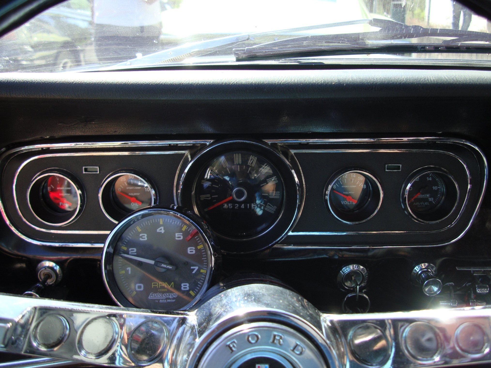

Ei ihan mitä olet ajatellut, mutta sinnepäin. Oli -66 mittaristossa pikkumittarit melko lailla toimimattomia. Kun ei ole muutenkaan alkuperäinen tuo pirssi, niin laitoin Autometerin tuotteita tilalle. Nopeusmittari säilyi alkuperäisenä, linssistä jäljellä vain nopeusmittarin osuus.
Pikkumittarit mustalla sikalla kiinni Instrument bezelissä, eli muovi raamissa. Takaosan hilut muuten poistettu.
Hintaa mittarit elektronisia tuli muistaakseni n. 200 + innovaten lambda paketti. Ei ilmainen, mutta toimii.
