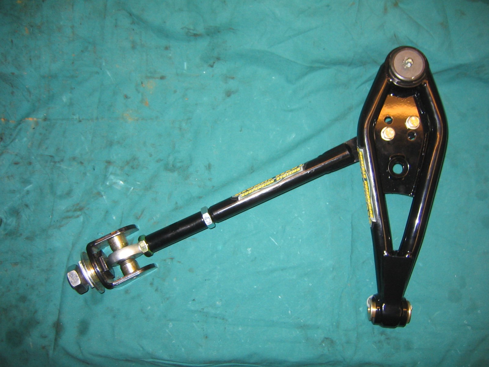

Kumit tulee 215/70-14 ja lokari on täpärällä, kun on Arning-drop ja 1" madaltava jousi.
Kuvassa sovittelua vanhoilla kumeilla.

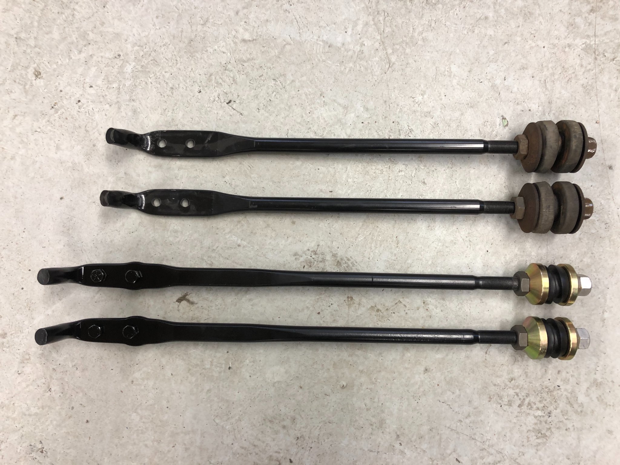

Viestit: 2649
Re: Säädettävät strut rod '65-'66
Pehmeät puslat antavat tietty vähän periksi. Mutta hinta ei ole paha. Muuten Rockautossa ei ole kuin puslia ei noita tankoja.
ak72 kirjoitti: 25 Marras 2023, 19:34 Mulla oottaa tommonen setti asentamista:
https://streetortrack.com/street-or-tra ... strut-rods
Pitäs kyllä olla hyvät kadulle myös. Ainaki paljon kehuttu ameriikan päässä.
Mulla on SorTin vanhempi setti, tuo uudempi on kehittyneempi versio. Mulla meni alatukivarren kiinnityslatta poikki Mikkelissä, olisiko ollut 2015. Pistin viestiä SorTtiin ja viikon päästä tuli paksummat, joihin olivat siirtyneet siinä vanhassa.
Arto65FB kirjoitti: 25 Marras 2023, 20:05 Pehmeät puslat antavat tietty vähän periksi. Mutta hinta ei ole paha. Muuten Rockautossa ei ole kuin puslia ei noita tankoja.
Suunnilleen samaan aikaan hankittu kuin Arton Global West (https://www.globalwest.net/mustang-dyna ... nsion.html), ajettu yli 10 vuotta radalla kilpaa ei ongelmia.
Mutta nyt laittaisin nämä https://opentrackerracing.com/shop/delr ... 6-mustang/
Nuo on tuossa 67 projektissa, mutta ei vielä mitään kokemusta.
