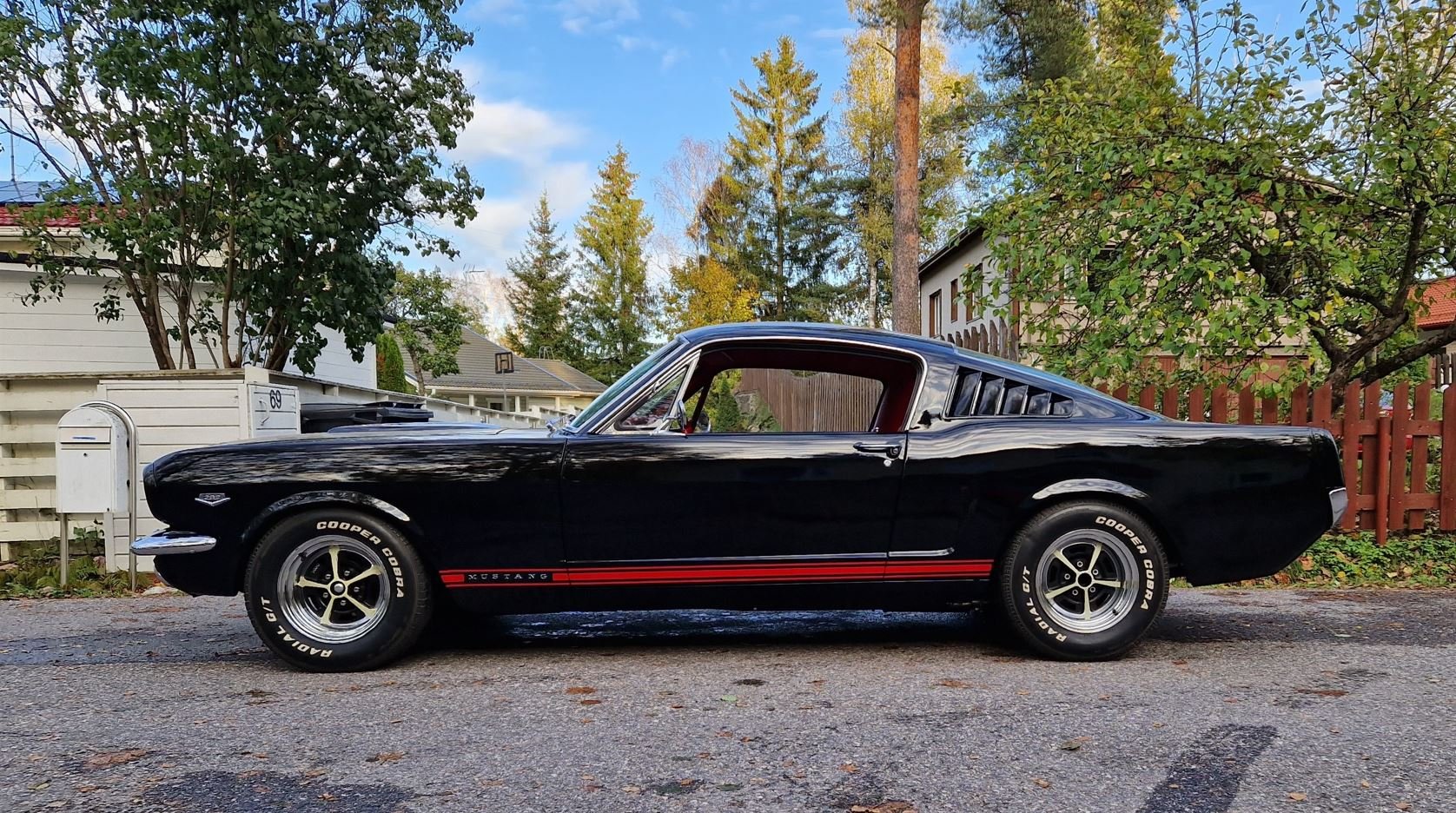

Kumit tulee 215/70-14 ja lokari on täpärällä, kun on Arning-drop ja 1" madaltava jousi.
Kuvassa sovittelua vanhoilla kumeilla.

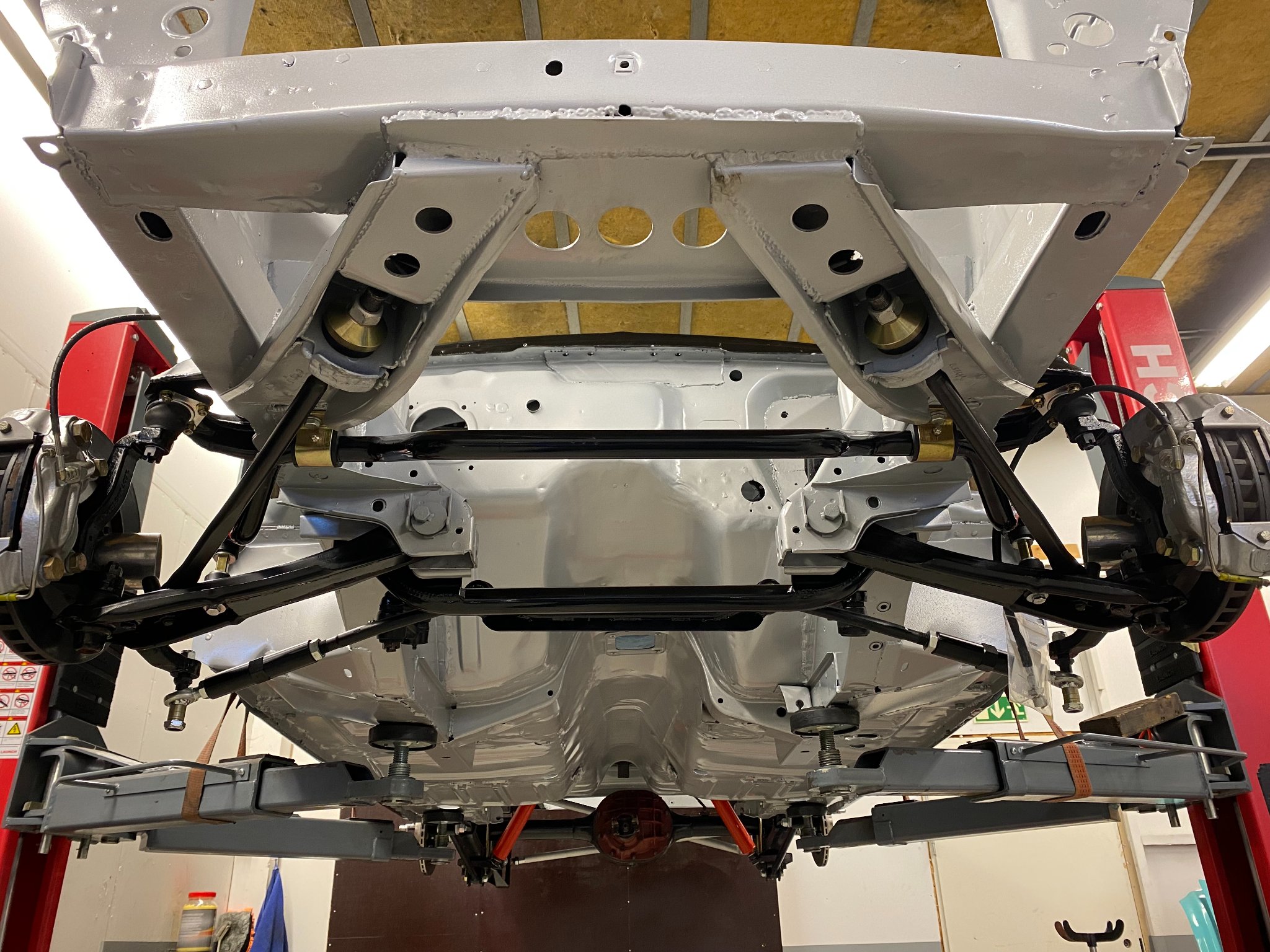

Mulla on noi molemmat mitä mexico tuossa kirjoittaa.
Kadulle sopii noi ilman unibaleja olevat paremmin.
Jos näistä haluaa oikeesti hyviä ajaa niin listalle vielä bump steer kit näkyy mexicon kuvissa ja panhard. Viimeksi mainuttu muuttaa käyttäytymistä todella paljon.
