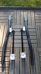

Tässä on linkki https://dazecars.com/dazed/sub-frame.html
noita on laitettu minun auton alle. Pari kuvaa

Onko tuo pituus kuinka tarkka?
Sain 2kpl 130cm pitkiä palkkeja. Mahtuuko noin pitkä edestä apurungon sisään vai pitääkö lyhentää pituus suositeltuun neljään jalkaan (121 cm)?
Ei pääse sovittamaan autoon kun vasta keväällä ja ajattelin talven aikana teettää noi palikat.

Terve
Kyllä ne sopii 6" se ensimmäinen pätkä, tehtiin just piirustuksen mukaan ja jos mä muistain oikein en katkasin mitään niistä pois.
