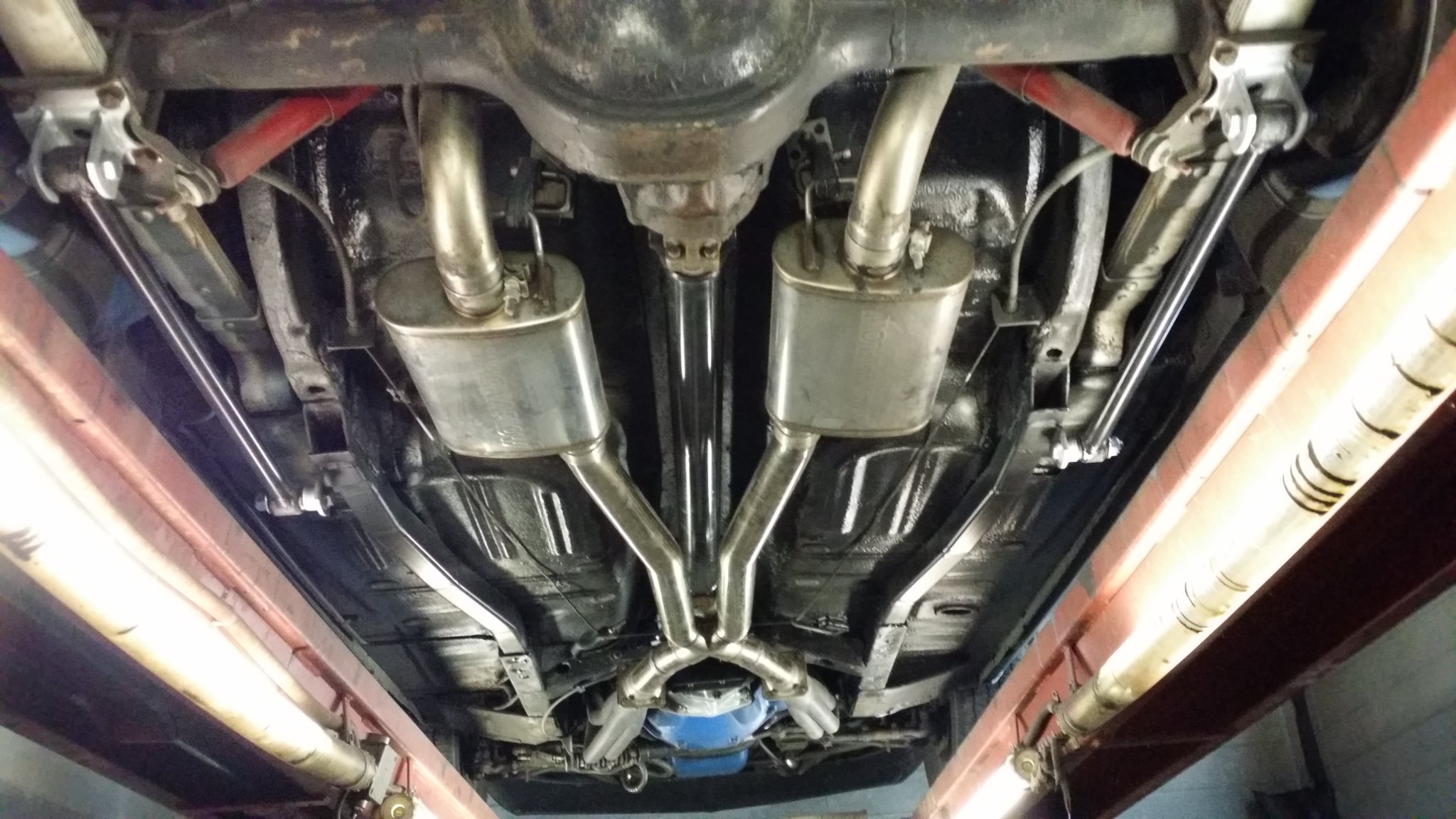

Tässä on linkki https://dazecars.com/dazed/sub-frame.html
noita on laitettu minun auton alle. Pari kuvaa

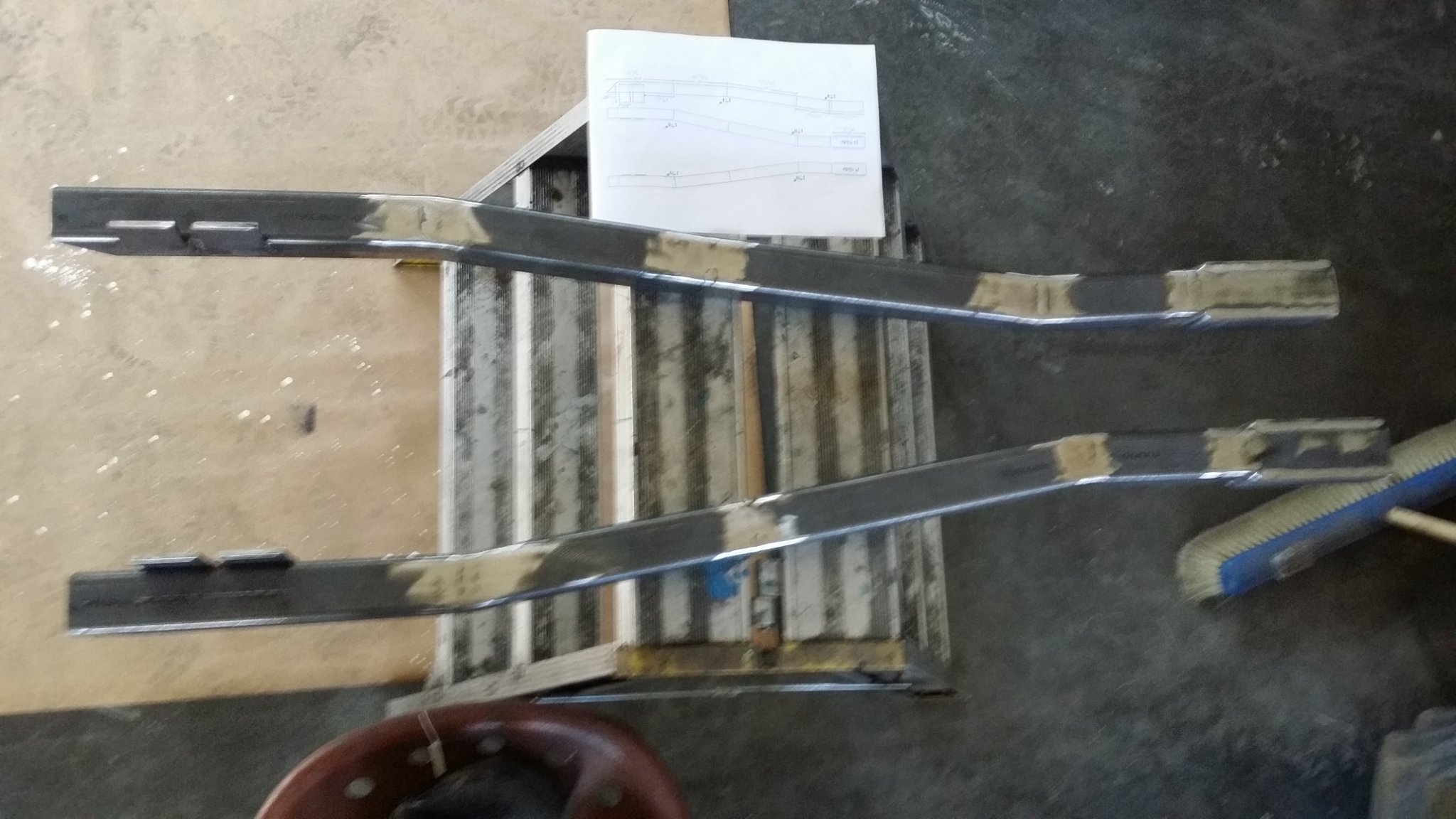

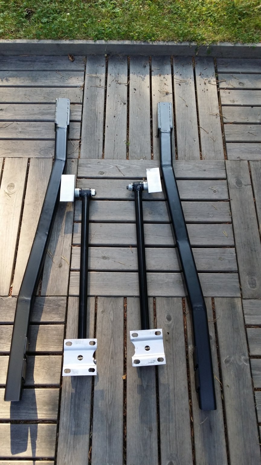

Onko tuo pituus kuinka tarkka?FORD69 kirjoitti: ↑21 Maalis 2023, 14:35 Tässä on linkki https://dazecars.com/dazed/sub-frame.html
Sain 2kpl 130cm pitkiä palkkeja. Mahtuuko noin pitkä edestä apurungon sisään vai pitääkö lyhentää pituus suositeltuun neljään jalkaan (121 cm)?
Ei pääse sovittamaan autoon kun vasta keväällä ja ajattelin talven aikana teettää noi palikat.

Kyllä ne sopii 6" se ensimmäinen pätkä, tehtiin just piirustuksen mukaan ja jos mä muistain oikein en katkasin mitään niistä pois.
