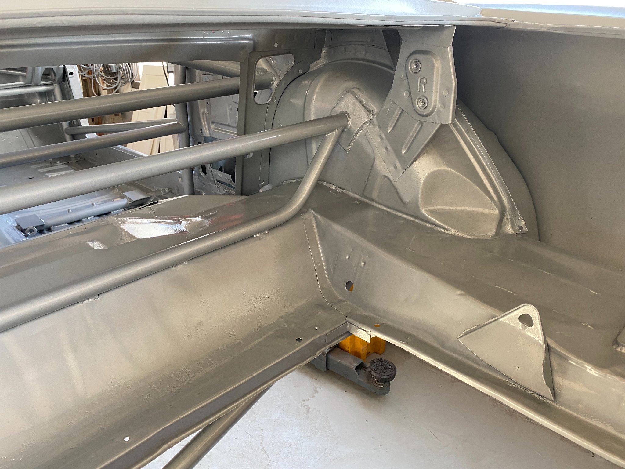

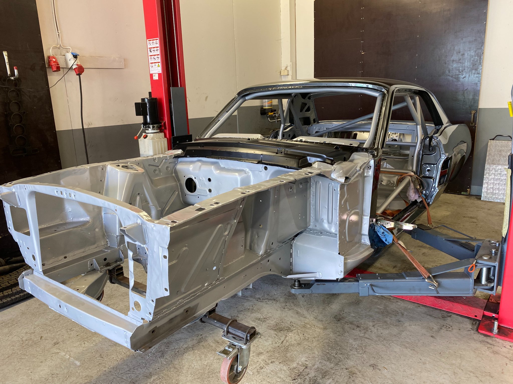

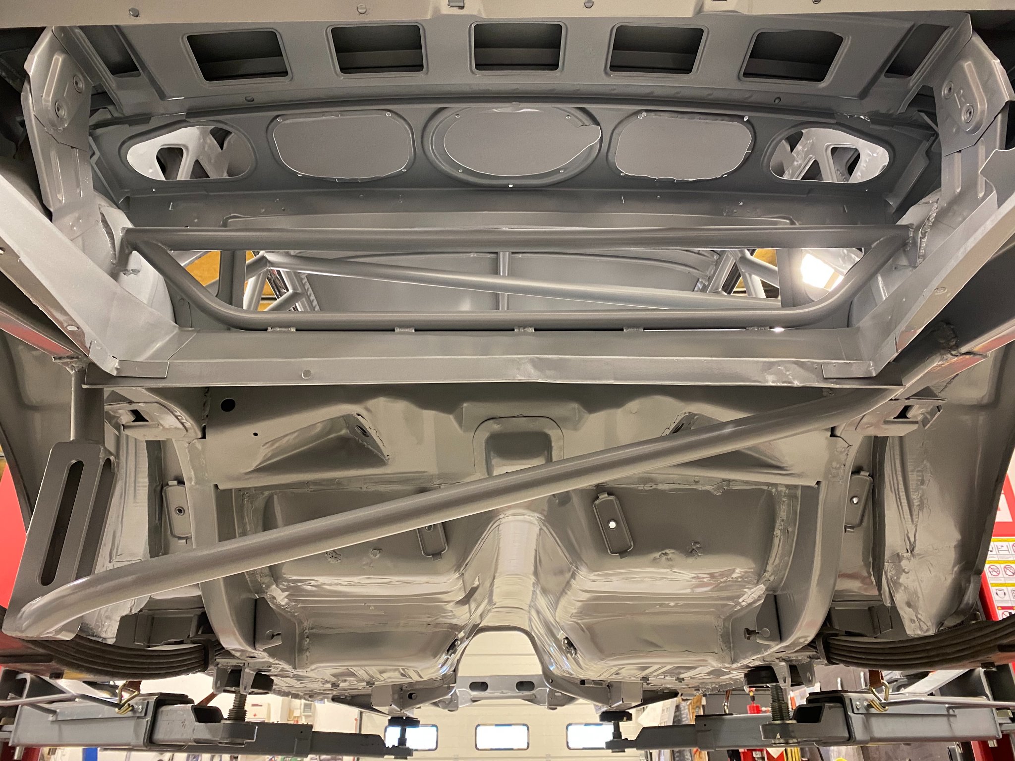

Tuossa pari kuvaa miten asiaan olen paneutunut.
Ensi sijainen asia näiden vanhojen autojen osalta on lähes kaikkien hitsaussaumojen vahvistaminen, myös ikkunoiden ja ovien korin saumat.
OK. torque box molemmille puolille, export brace + Monte Carlö bar.
Tuo takaosan vahvistaminen on mielestäni helpoin toteuttaa poikittaisputkella + lisä tuilla.
Arton mainitsema runkoaisojen yhdistäjä on ehdottomasti suositeltava, joissa useita eri tapoja, tätä ei tietenkään tarvita jos kaaret sisällä.

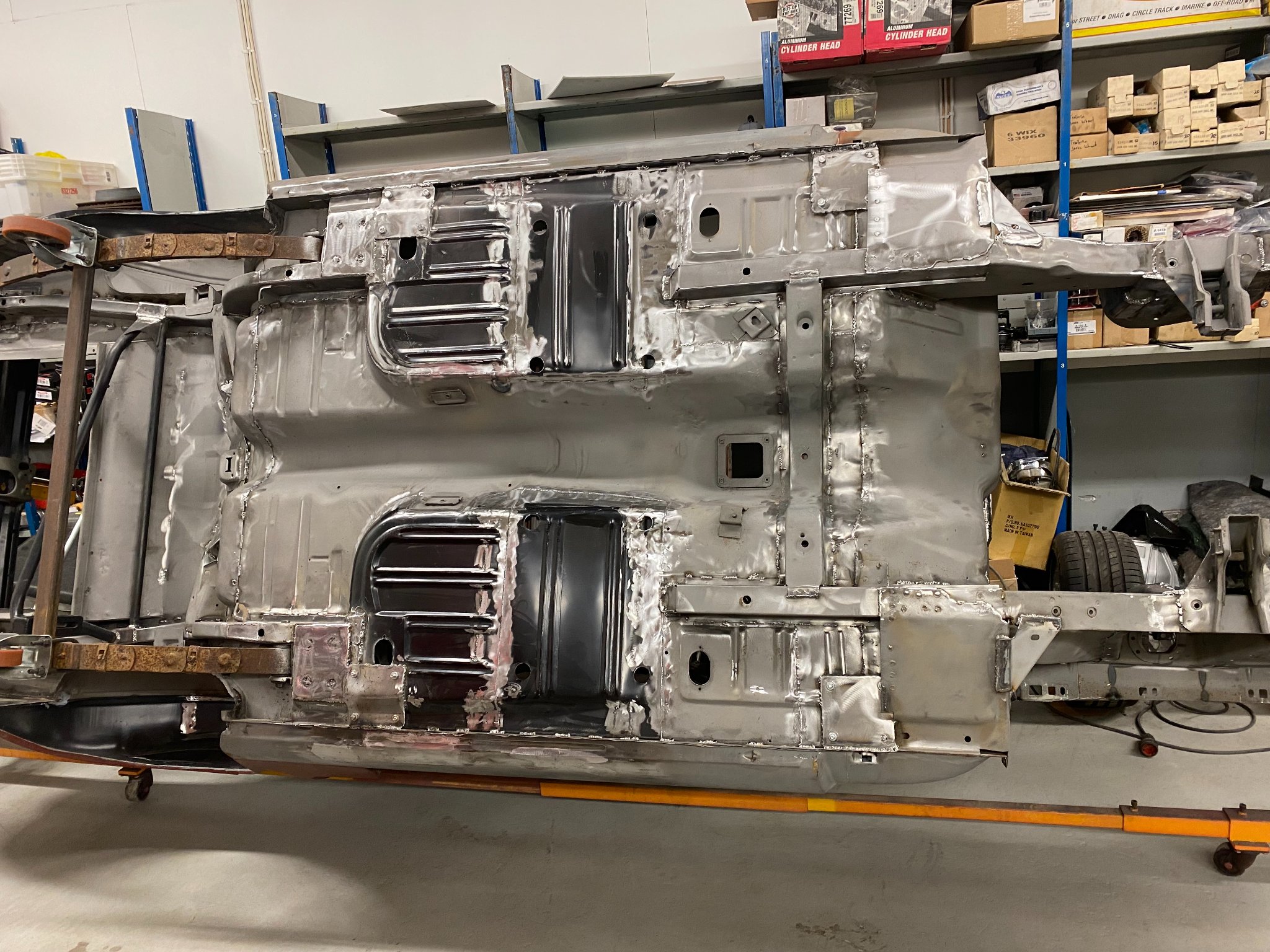

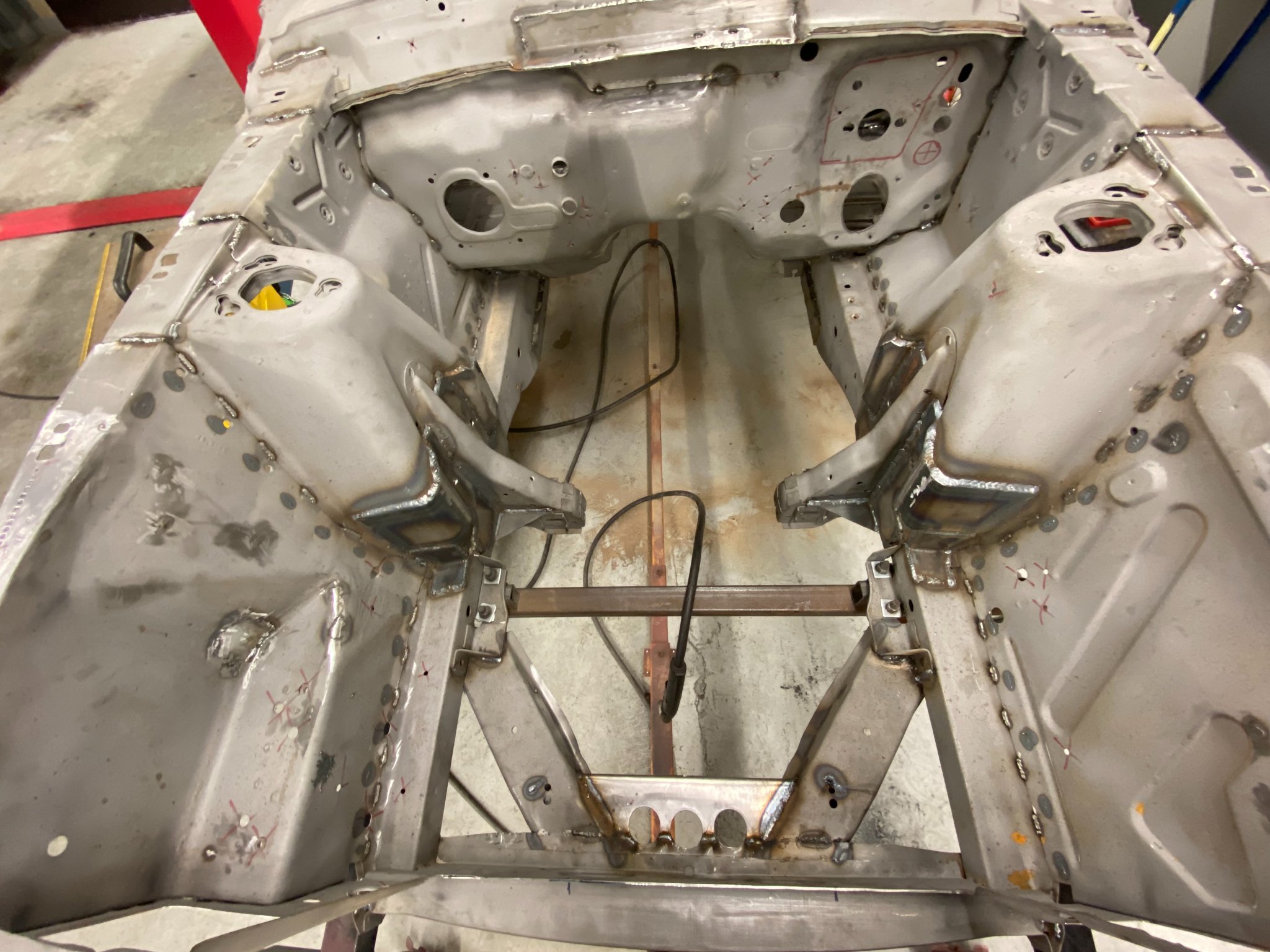

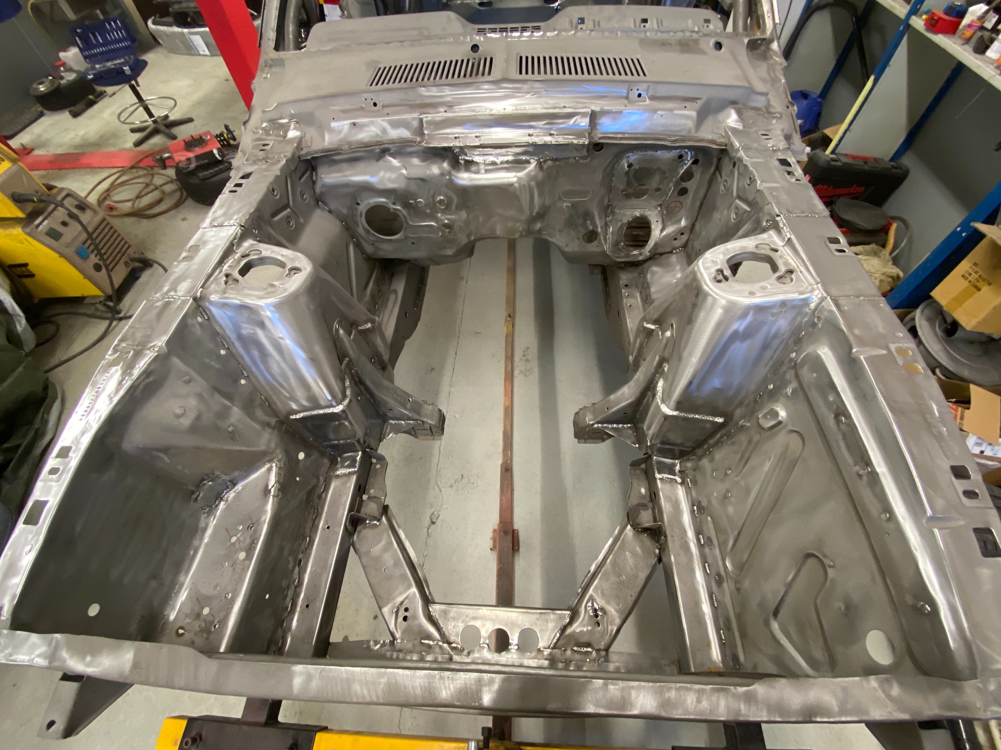

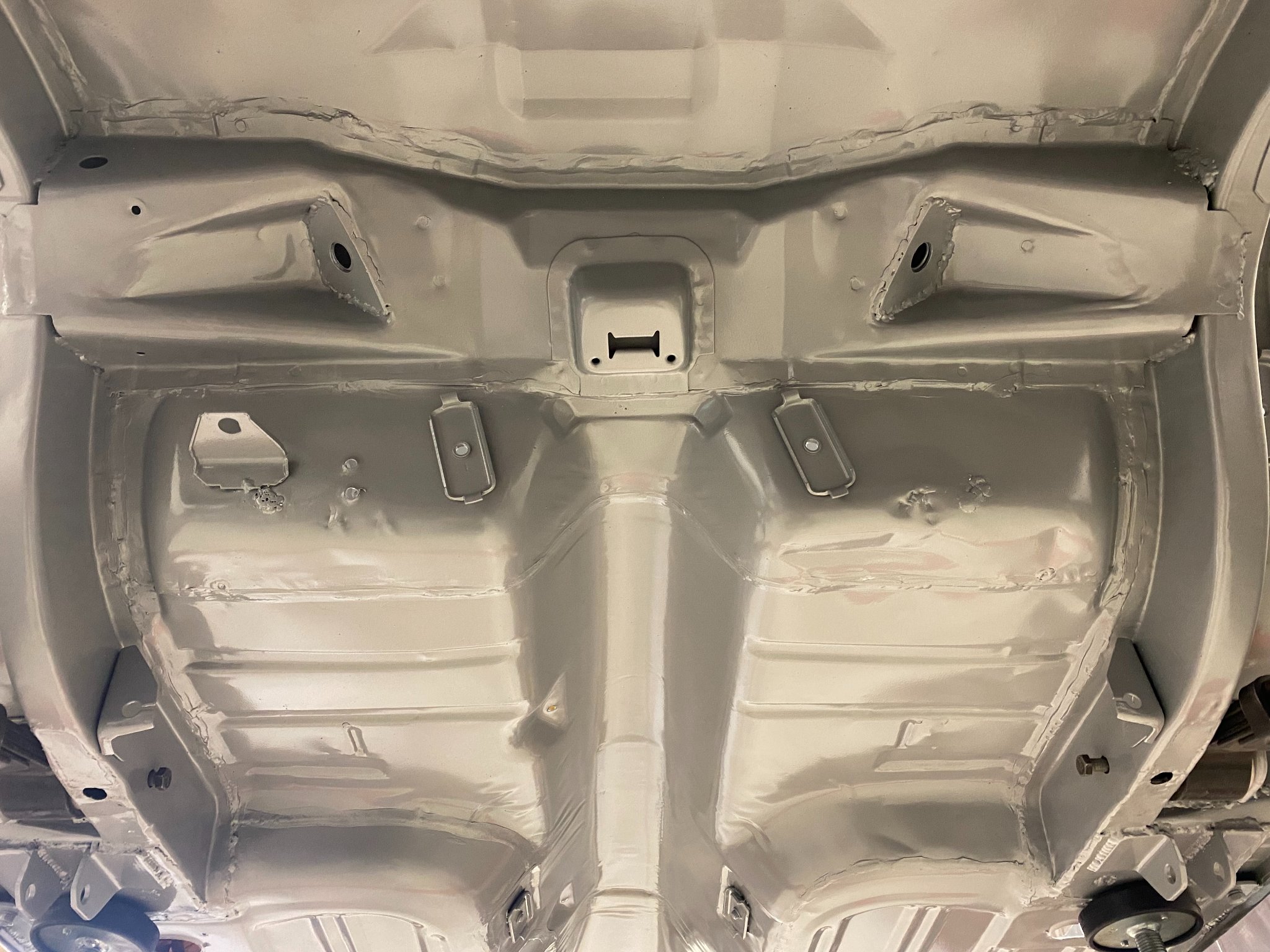

Tässä pari kuvaa saumojen vahvistamisesta.

Noissa Mexicon kuvissa näkyy aika monta vahvistusta joita on saanut johonkin vuosimalliin 67-69.
Toki on monta muutakin vahviketta tuossa on ja moni ei näistä kuvista näy.

Kori alkaa pikku hiljaa olemaan muilta osin kunnossa, joten joulun aikaan on tarkoitus paneutua sen vahvistamiseen.
Koska autolle on vielä paljon muutakin tekemistä edessä, niin jäin miettimään noita saumojen vahvistushitsauksia. Mitkä alueet ovat, iskarin tornien jälkeen, tärkeimmät vahvistamiselle? Auto tulee pelkästään katukäyttöön ja radalla tai varttimaililla ei ole tarkoitus käydä. Moottoriksi tulee reilut 400hp pikkulohko + T5 aski.
En halua ylirakentaa koria, mutta järkevät jäykistämiset haluaisin tehdä. Eräässä A-koodin vakiossa 65 ht mustangissani oli takaneljänneksessä väsymisrepeämä kuin myös 1969 chargerissa. Em. autot olivat pääsääntöisesti olleet normiajossa vakiomoottoreilla. Repeämät olivat syntyneet vuosikymmenten aikana notkumisen vuoksi. Niiden ehkäiseminen on jo itsessään hyvä syy jäykistää koria. Muu jäykistämisen tavoite on mahdollistaa katujäykän alustan toimivuus ja 400-500 hp käyttö.
Tässä autossa on jo mittavat korityöt tehty joten kori ei ole vanha ja väsynyt. Koritöiden yhteydessä iskarintorneihin hitsattiin Boss 302 Chassis modification -ohjeen mukaiset vahvistukset. Etupään vahvistushitsauksien ja turvakaarien lisäksi ohje ei neuvo muita varsinaisia korihitsauksia. Takapenkin selkänojan taakse kehoitettiin HT korissa pulttaamaan kiinteä levy. Hitsaukset suositeltiin tehtäväksi puhtaasti ratakäyttöön tarkoitetulle autolle.
Joten, jos taakse rakentaisi vielä sivuttaistuen poikittaisputkista Mexicon tapaan, niin ajattelen että riitävä jäykkyys katuautoon olisi saavutettu. Kommentoikaa vapaasti.
