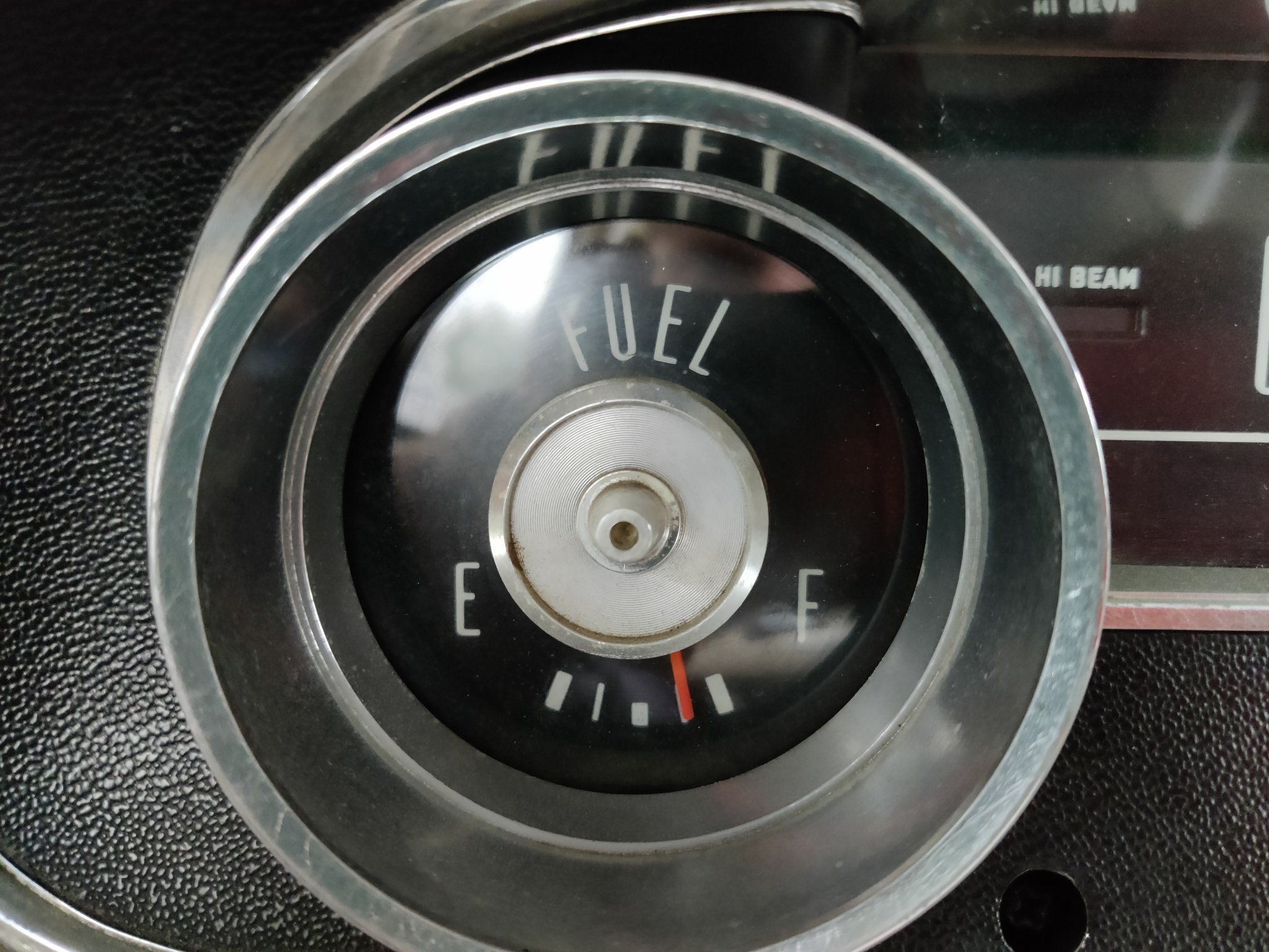

Kuusvitoseni bensatankki vaikuttaa hyvin tavalliselta ja sen tilavuus on ohjekirjan mukaan 60 litraa. Kuivaksi en ole ikinä tohtinut tankkia päästää, vaan olen tankannut auton sen verran hyvissä ajoin, että tankkiin ei ole koskaan mennyt kuin korkeintaan 35 litraa.
Kun tankki on ihan täynnä, näyttää mittari vähän yli maksimin. Kun viisari on ¾:n kohdalla, mahtuu tankkiin 10 - 13 litraa. Viisarin näyttäessä puolta tankkia mahtuu sinne noin 20 litraa. ¼:n kohdalla bensaa menee 30 litraa, ja ⅛:n kohdalla 35 l noin likiman. Tuon pidemmälle en ole kertaakaan uskaltanut mennä, pikkuisen varovainen kun olen.
En ole kuullut pienemmistä bensatankeista, mutta kenties sellainenkin olisi mahdollista. Lähinnä uteliaisuuttani lähdin tätä asiaa arvuuttelemaan, jos jollakulla muullakin olisi samanlaisia kokemuksia bensamittarin "luonteesta". Pulassa en siis ole, vaan pikkuisen tiedonjanoinen.
Homerin kanssa tästä vähän juttelinkin perjantaina, niin hän oli aikanaan saanut tavalliseen tankkiin mahtumaan jopa vähän yli 60 litraa.
Liitteenä on vielä kuva mittarista tilannetta värittämään.

Re: 65:n tankki ja bensamittarin logiikka
Haiskahtaa vahvasti bensamittarin anturin vialle. Siellähän on sellainen koho tankissa joka mittaa bensanpintaa ja antaa sitten signaalin mittarille. Eiköhän se vika siitä löydy kun mittari muuten toimii loogisesti. Ihan tyypillinen vaiva sinänsä

Late kirjoitti: ↑09 Elo 2021, 09:38 Haiskahtaa vahvasti bensamittarin anturin vialle. Siellähän on sellainen koho tankissa joka mittaa bensanpintaa ja antaa sitten signaalin mittarille. Eiköhän se vika siitä löydy kun mittari muuten toimii loogisesti. Ihan tyypillinen vaiva sinänsä
Jonkin verran noita uusia antureita näkyis olevan myytävänä, niin pitää harkita.

Anturin tankoa voi myös taivuttaa. Esim. mulla on uusi koho ja kun täynnä näyttää puolta tankkia. Onko tuo LS-oletettu ruiskulla?

Arto65FB kirjoitti: ↑09 Elo 2021, 20:24 Anturin tankoa voi myös taivuttaa. Esim. mulla on uusi koho ja kun täynnä näyttää puolta tankkia. Onko tuo LS-oletettu ruiskulla?
LS on mun nimikirjaimet. 8) Polttoaineensyötöstä vastaa Autolite 4100.
Taivuttelu on kyllä käynyt mielessä, mut matikkapää ei ole vielä siinä asennossa, että osaisin ajatella vääntämissuuntaa. 🙈 Alaspäinhän sitä periaatteessa vois vääntää, mut sitten toisaalta tankki näyttäis tosi pitkään täyttä, vaikka se ei enää täysi olisikaan. Saattaisin vahingossa vaikka luulla ajavani taloudellisesti. :D

En ikinä lähtenyt säätämään bensamittarin kohoa tai vaihtamaan anturia, vaan oon aivan tyytyväisenä elellyt mittarin luonteenomaista käytöstä kunnioittaen. Nyt tuo mittari onkin keksinyt uuden jutun – tai sitten keksijä on tankki. Aiemmmin täyteen tankatessa viisari on mennyt vähän yli täyden tankin viivan, mutta eipä enää. Ja tuntuu kuin tankki tulisi bensiksellä täyteenkin pikkuisen liian aikaisin, ehkä 2 - 3 litraa jää tankkaus vajaaksi, eikä sinne vain yksinkertaisesti mene enempää, vaikka miten kärsivällisesti yrittäisin liruttaa. Tilanne on kaukana katastrofista, mutta ihan uteliaisuuttani kirjoittelen, josko jollakulla olisi ollut samanlaisia kokemuksia.

Kas kummaa, mulla sama ilmiö!
No tuo että aiemmin näytti ensin ylitäyttä ja sitten tyhjä ei olekkaan tyhjä, on ominaisuus...
Omassani asteikon vasemman viivan tyhjän laidasta jos tankkaa täyteen niin 40 litraa menee noin.. tai meni.
Nyt 3 viimeistä tankkausta on ollut juuri noin, että ei edes täyteen muka tullut, vaikka varmasti tuli täyteen. Eri paikoissa tankkauskin, niin mittarikenttä ja pistooli tuskin selittää. Joskin ajoitus on mielenkiintoinen yhteensattuma. Oliskohan ollut 18.8 eka kerta kun huomaisn.
Sitä en nyt äkkiseltään osaa sanoa että vaikuttiko tyhjän pään toimintaan, mutta nyt kun viisari on taas viivan päällä, niin vielä kulkee.
Joskus aikanaan kun käytin tankin irti ja tyhjänä, niin 5L pohjalle niin autolla pystyi ajamaan tasaisella 500m tankille, mutta mittari ei edes värähtänyt. Siihen sitten se lähemmäs 60 litraa meni..

No johan on, jos sullakin on samoja kokemuksia tuoreeltaan. Kolme viimeisintä tankkausta mullakin kyseessä. 15.8. huomasin tuon ekan kerran, sen jälkeen viime perjantaina ja taas sunnuntaina. Vaikka tosi isoa hakuammuntaa onkin, niin tuli mieleen että voisiko bensan laadussa olla jotain poikkeavaa? Olen tankannut kahdesti ST1:llä ja kerran Nesteellä, eli kahdella eri ketjun asemalla vielä. Ja meidän tankkauspaikkojen etäisyyskin on sen 600 kilsaa, niin ehkä laatuerostakaan ei ole kyse. Tai sitten meillä molemmilla kellontarkasti alkaa bensamittarit lahota samaan aikaan. On tässä hullulla ihmettelemistä. :D

No, mulla tankki täynnä ensimmäiseen pistoolin pysähtymiseen oli ennen melko lailla half. Nyt tankkasin perjantaina ennen Malmia kun mittari näytti n. 1/16 ja tankkiin meni 53 litraa ja mittari näytti vähän yli half. Eli nytpä tiedän, että täysi tankki on noin puolet ja tyhjä tankki on E.

Ainiin, yksi selitys voisi olla se mittariston jänniteregu, vaan kun sekin on mulla mallia LM7805, joka ei kauheasti heitä - ja lämpömittarin toiminnassa ei havaittu muutoksia..
Ite oon pitänyt kirjaa tankkauksista ja orggis matkamittari kun kerran toimii, niin siitä voi aina tarkistaa että olisko aika tankille kun alkaa 200-250km olemaan edellisestä kerrasta (kyllä, mun tapauksessa kilometriä .. perävälityksen muutos muutti mailit kilometreiksi)
