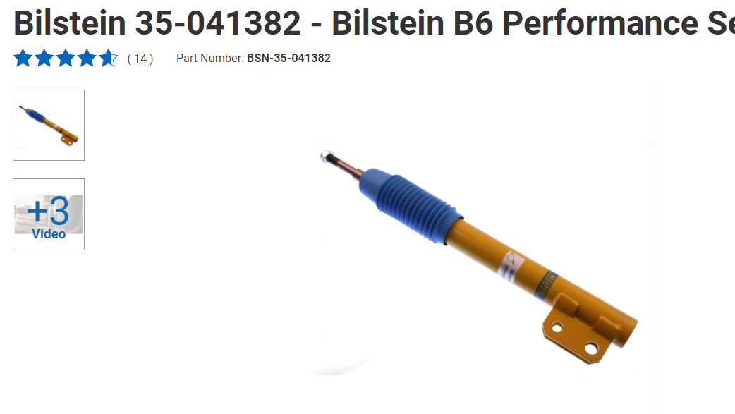

Fox iskarit KONI Sport vs Bilstein B6

Mulla on keltaiset säädettävät Sport Konit edessä ja takana ketussa. Olen ollu tyytyväinen. Takaata vaakaiskarit poistin kun laitoin sinne maximumin ylä-ja alatukivarret polypuslilla, enkä ole huomannut että niiden siellä pitäisi olla. No, ei ne sinne enää mahtuisikaan, joka tapauksessa toimii hyvin noilla modeilla. Jouset on ford racing takana ja edessä Maximumin coiloverit Maximumin alatukivarsilla.
Bilstein coiloverit ja iskarit oli käyttis Mersussa muutama vuosi sitten, toimivat todella hyvin.
