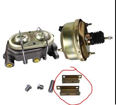

Tehostimen raudathan voi teetättää/porata sellaisiksi rintapellin puolelta, että menee rintapellin orkkisreikiin.
Nuo ei kummoiset ole muokata siis sopiviksi (mallikuva vaan jostain tehostimesta)

Kiitos! Jep, haen noilla hakusanoilla. Toki noi tukiraudat voi muokata tarvittaessa mutta jos löytyy joka suoraan sopisi niin toki parempi.
