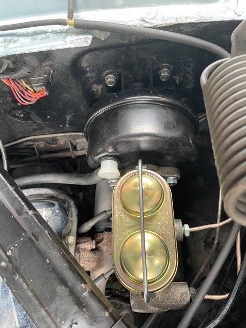

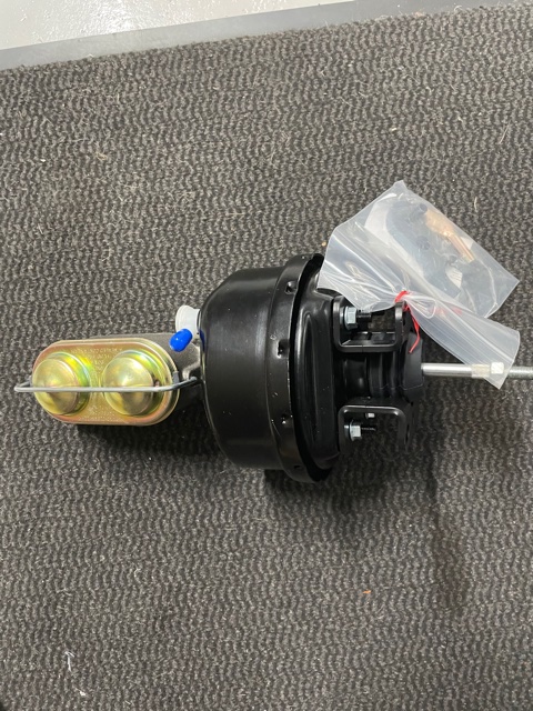

No niin, tämä projekti on ohi. Päädyin ostamaan Scott Drake 7” boosteri+pääsylinteripaketin Summit Racingilta (valmistaja käsittääkseni ABS Brakes). Ei ollut läheskään halvin (374$ + alvi+tulli+rahti) mutta 5v takuu boosterilla niin ajattelin, että varmaan hyvä. Tosin epäilin ettei tehostusvoima ehkä kummoinen ole. Lisäksi sopi rintapellin pultteihin, säädettävä push rod ja mahtui muutenkin ok. Mulla siis rummut joka kulmassa. Asennutin korjaamolla kun olen noviisi enkä uskaltanut jarrujen kanssa alkaa räpläämään. Kovat jarrut muuttuivat mukaviksi ja poljin voimaa tarvitsee nyt huomattavasti vähemmän. En keksi valittamista. Tomo
