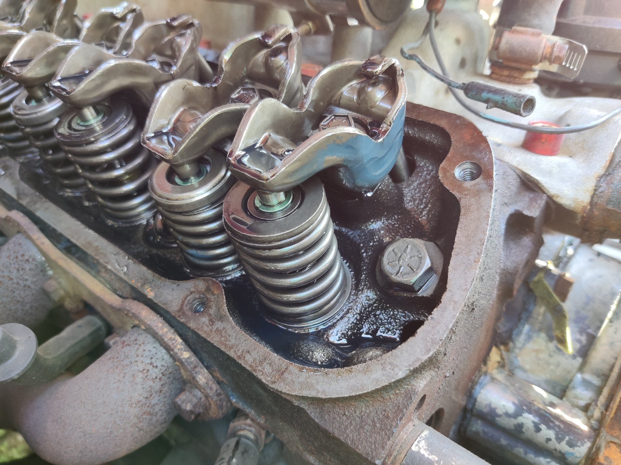

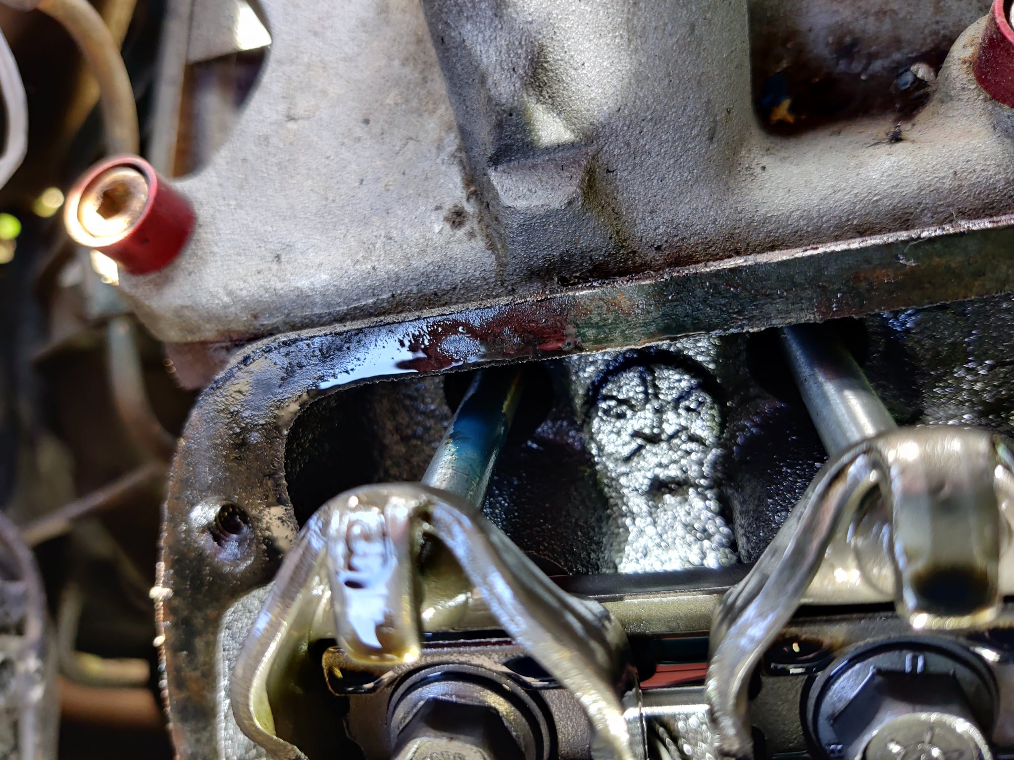

Päämekaanikkoni 66:ssa on mystiset sylinterikannet. Auto on siis suht tuore hankinta, eikä historia ole yhtään tiedossa.
Koneena pitäisi olla 289, mutta jotain erikoisempaa sille on tehty. Kannet ei takuulla ole alkuperäiset, mutta Fordin kannet ne yhdestä Ford-leimasta päätellen kuitenkin on.
Liitteenä on muutama kuva epämääräisistä leimoista. Yksi selkeä ero vakiokansiin löytyy sytytystulpista, jotka ovat vakion (18 mm) sijaan 14 mm:n kierteellä.
Oisko kellään hajua?

Olisko gt40 kannet, veikkaisin. Tosin niiden päässä pitäis olla sellaset pikkurivat. Tossa kuvassa ei taida olla jos oikein katson
Tuolla jotai tunnistusvinkkiä
https://www.stangnet.com/mustang-forums ... xXmTfDKoig

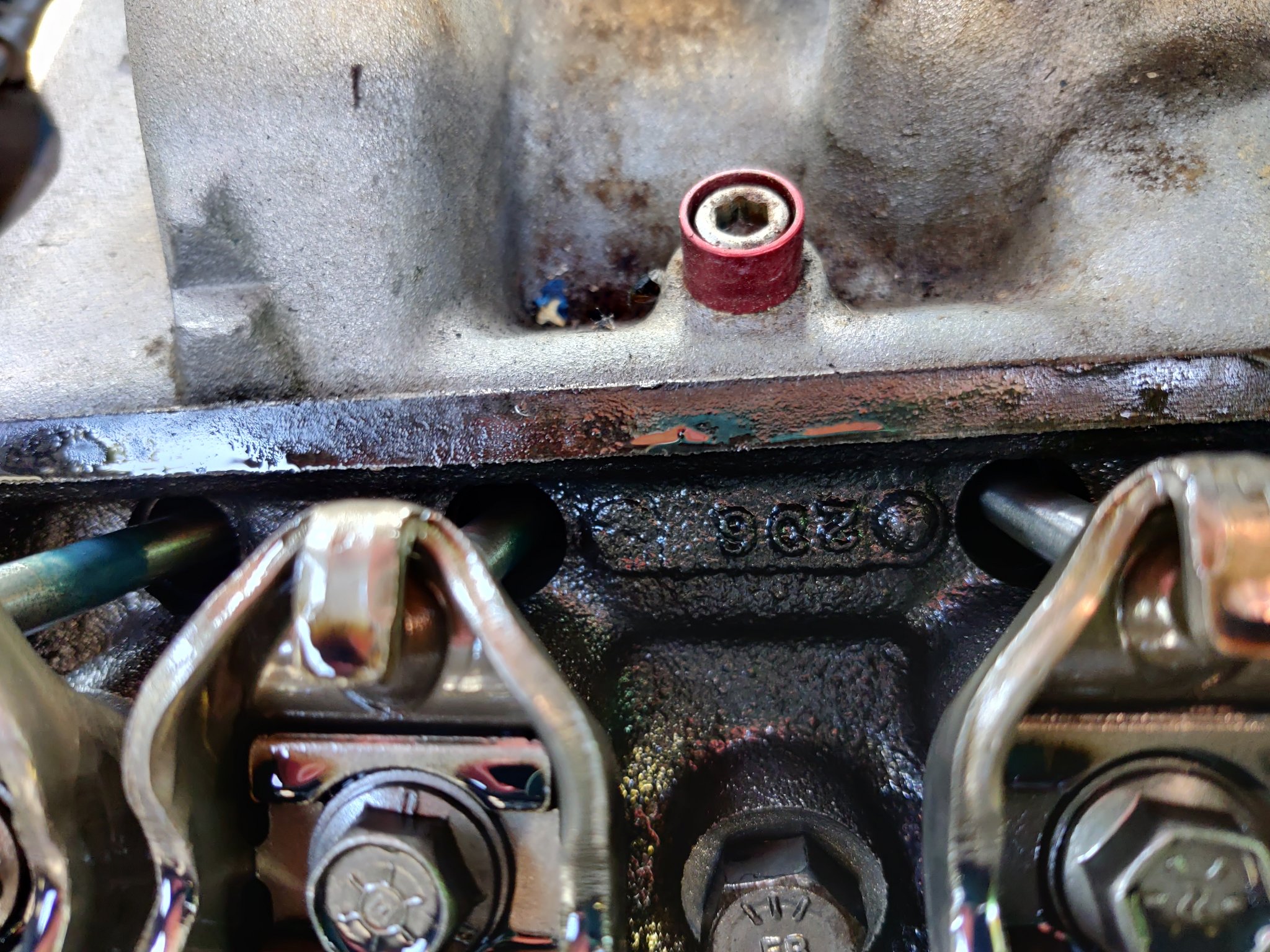

Sanoisin että 82 malliset 302 kannet

Vielä irtosi lisätieto, että kansien "etupäässä" on leimattuna 41.

Päivämäärä koodin mukaan.
Joko 82 maaliskuun 6 tai 92 maaliskuun 6.

Nyt ois vähän parempi kuva, kun sain paremman valon ja kameran paremmin. Leima on kyllä aika suhruinen. Terävällä piikillä yritin noita numeroita lukea, kun silmällä ei kunnolla näe. Tulkkasin oman "mielipiteeni" tohon liitteeseen.

Eli tuo mikä ensin näytti 206:lta, onkin 2C6 eli 19x2 maalis 6.
Ja kiitokset kaikille vaivannäöstä! Todellisen selvyyden saa sitten joskus, kun on aika irrottaa kannet koneesta.
