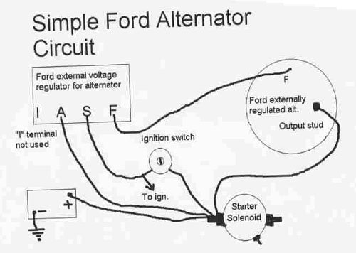

Re: 69 latausongelmaa
[attachment=0]1cb105a6762903e11fe1c825ef4b6f8c.gif[/attachment]
Tyyliin näin. Ainakin jos mittaristo latausvalolla, jos mittarilla niin kytkentä voi olla eri
