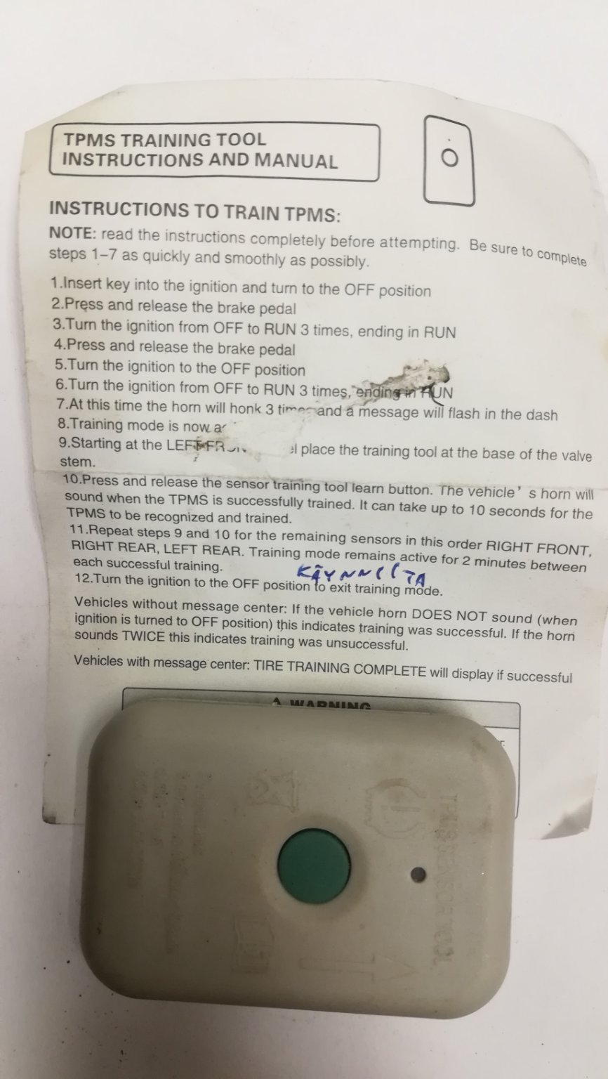

Re: 2008 Mustang GT TPMS
Tällänen mulla, tossa lukee kuulakärkikynällä käynnistä.
Mua kiinnostais lähinnä kuis tuon härpäkkeen ( lue turhuus) saisi kokonaan pois toiminnasta, en mä ainakaan kaipaa moista.
Katoppa toi linkki minkä ylle laitoin
Tee noin.
