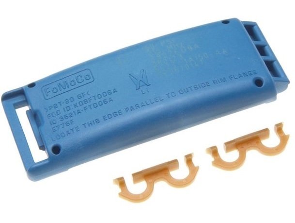

My Little Pony
Viestit: 116
Paikkakunta: Pori
Re: 2008 Mustang GT TPMS
Meidän Ponyssa on siniset paineanturit teräspannalla kiinni vanteen sisäkehässä. Ford toi tuon mallin markkinoille v. 2007 malleihin. Sama anturi on käytössä vielä v. 2014 malleissa. Anturi on lepotilassa kun autolla ei ajeta. Herää muutaman kilometrin ajon jälkeen. Sitten ohjelmointi onnistuu.
