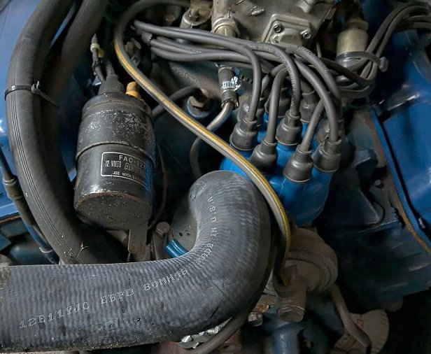

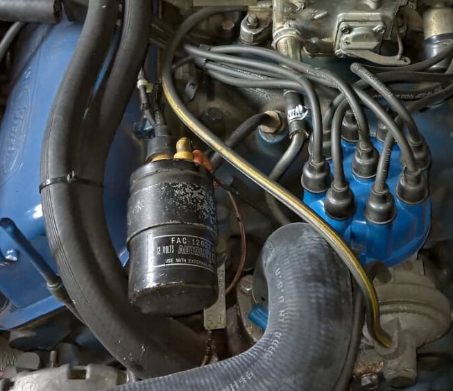

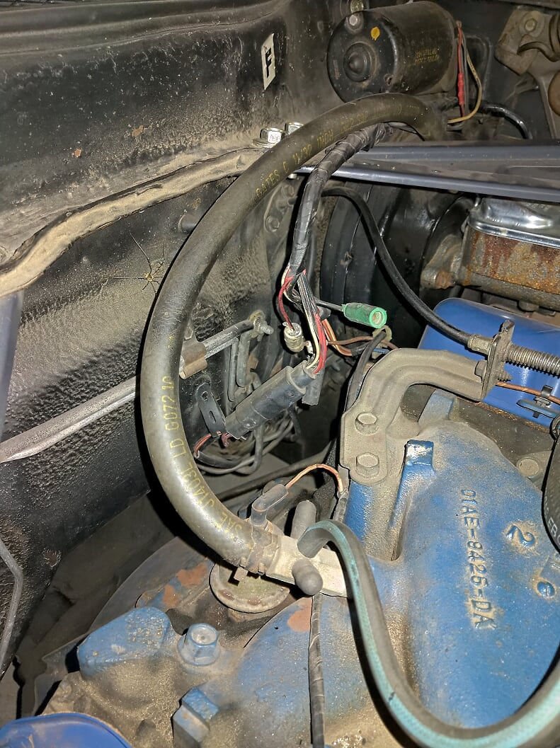

Kävinpä tänään sit ihmettelemässä kameran kanssa asiaa (jotta ei tartte koko ajan käydä auton luona).
ilmeisesti nuo jarrutehostimen ja virranjakajan littimet käy suoraan noihin edelbrockin paikkoihin jotka vastaavassa paikassa kuin orggiksessa. Ja tuon kaasuvaijerin kiinnitys samalla kohtaa.
Eli ainut mikä pitää ratkaista et miten ton PVC:n laittaa paikalleen. Kaasarissa oleva liitin on pienempi (10mm) kuin tuo venttiilikopan liitin (13mm) joten pitääpi alkaa tutkia jotain palikkaa jolla 13mm letkun saa muunnettua 10mm letkulle sopivaksi. Äkkiseltään en mitään löytänyt mut kaipa noita tehty on.
Edit: No löytyhän sellainen..
Supistaja 9,5mm -> 13mm
Edit2: vai mahtaisko 10mm/17mm bensaletkun saada "porattua" sen kokoiseksi et menis tohon 13mm liittimeen..jäähän siihen vielä 2mm seinämä ja tossa ei painetta ole..

Voit hyvin käyttää jarrutehostimen liitintä kaasarin takaa PCV liitokseen! Jarrutehostimen alipaineen otat imusarjasta.

Mexico65 kirjoitti: 27 Elo 2020, 08:38 Voit hyvin käyttää jarrutehostimen liitintä kaasarin takaa PCV liitokseen! Jarrutehostimen alipaineen otat imusarjasta.
Kiitti varmistuksesta..olin tänään saman vinkin lukenut 7173mustang foorumilta mutten ollut ihan sata varma onko ok ottaa tosta...eli olisin tuota juuri kysynytkin kohtapuoliin..:). Tossakin 10mm liitin eli tartten edelleen ton muuntimen..ellei sitten tossa orggis putkessa ole toinen pää pienempi..oletan ettei.

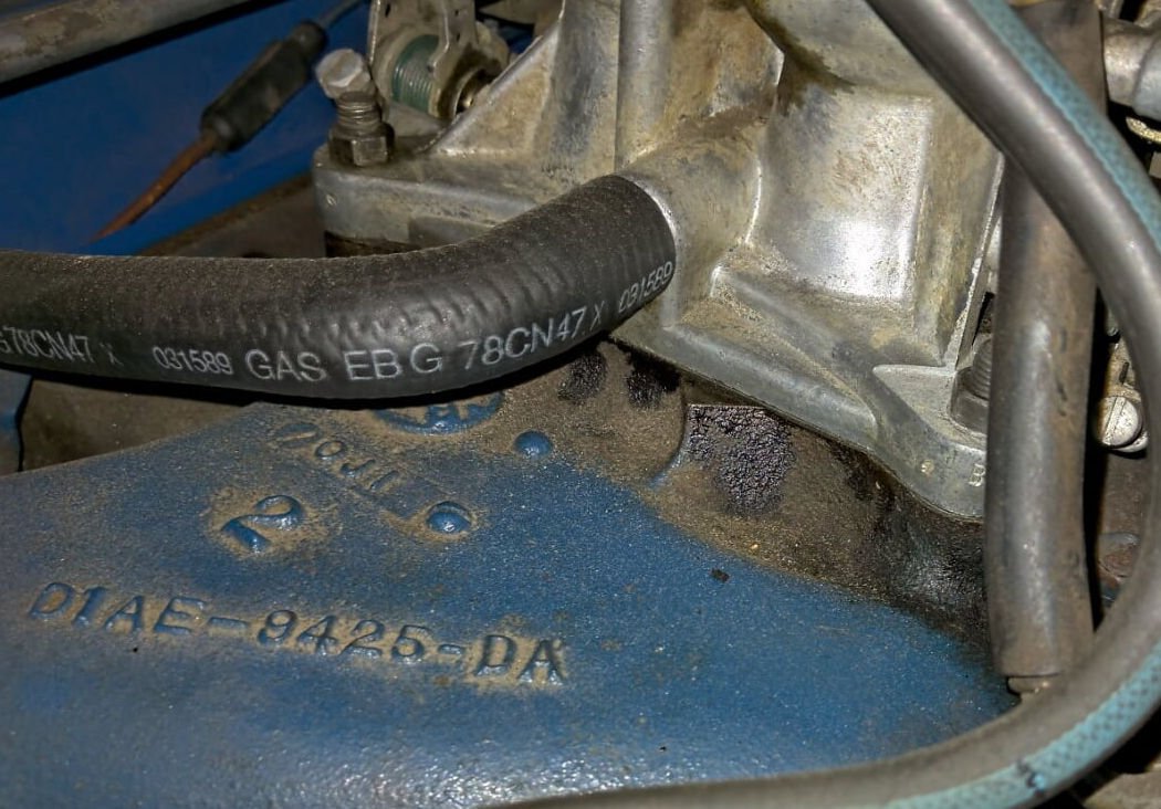

kaara91 kirjoitti: 26 Elo 2020, 22:48 Mulla ois tommonen 13/10mm reikä 8mm.. 10€.
Kerkesin tilaa tälläsen...Festo Check Valve 4 Pieces Aluminium One Way Valve Fuel
ku tilasin muutakin amazoonista. Oletan et noista saa vaihdettua päät ristiin...jos ei niin sitten menee öö mappiin odottaa tarvetta ja haen sulta ton.
Oliks sulla kaara91 jarruputken (bensaputken) teko välineet ja putkea..jos sattuu tulee tarve tehdä uniikki versio niin ei tarttis ostella välineitä. Mä en oo ihan varma saanko kuin tosta nykysestä vedettyy letkun uuteen kaasariin ku tarttee bensa suodattimenkin vielä tohon väliin.
Tässä sama kaasari (kuva2) mut tää kaveri ei oo laittanut suodatin väliin..orggis bensaputki tulee ton vesiletkun vasemmalta puolelta (kuva1)

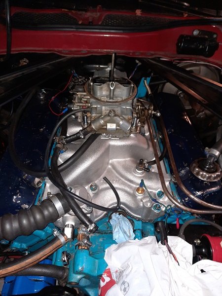

Moi,
Alla kuva minun nykyistä kokoonpanosta, viimeisin kuva asennus on valmis.
Eli mulla menee apukuskin puoleinen huohotusletku kaasarin etupuolelle ja jarrutehostimelta kaasarin taakse. Kuskin puolen huohotus menee ilmansuodattimen koteloon.

JarLau kirjoitti: 27 Elo 2020, 13:34 Moi,
Kuvista ei näy kuin yksi...muokkaatko viestiäsi niin että kaikki näkyy..:).
Sinulla näyttäis siis olevan toisin päin nuo..ja muutenkin näyttä erilaiselta..onko sinulla Windsorin kone tuossa? Meinaan mulla orggis systeemissä apukuskin puoli menee imusarjaan ja kuskin puoli kaasariin...ja koneessa huohotus juuri noin päin..ilma oikealta sisään ja vasemmalta ulos.

Re: Imusarjan/kaasutin asennus vinkkejä noviisille (351C + Edelbrock 2750)
Vasemman ja oikean puolen venttiilikoppa sama, ja huohotinkin lähtee irti.
Sillä ei ole paljonkaan merkitystä tulee imu/korvausila taakse/eteen. Periaatteessa imu taitaa olla suurimmillaan esim. jarruttaessa, kun kaasuläpät kiinni. Tällä logiikalla kaasarin liitäntä (PVC venttililtä) tulisi takaa, ja ilmanputsarille edestä.
Loppupeleissä tällä ei ole suurta merkitystä. Alkuperäistä haettaessa tietty eri asia. Googlellä löytyy varmasti kuvat vakio konehuoneesta eri vuosimalleihin.
