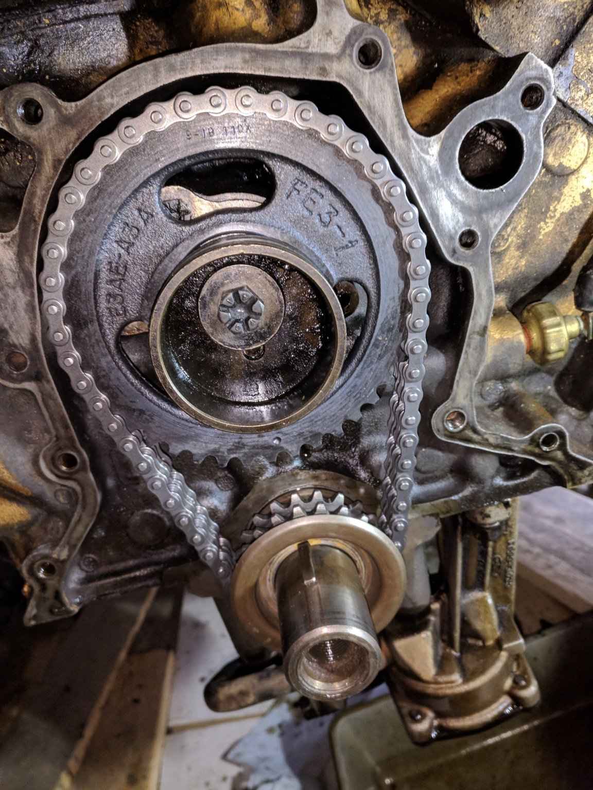

Joo, siis on se epäkesko siellä ja näkyykin ihan, mut mietin jos ois ollut tuttu kuvio... Siitä reiästä näkee valokuvalla, mut ei oikein näe kunnolla pyöriikö se toivotusti. Jos se on pelkän pultin varassa, niin sithän se voi periaatteessa "roikkua", mut sit toki pitäis pultin olla huolestuttavan löysällä.

Edit: löysin kuvan ennen kuin pistin jakokopan kiinni. Tapista ei tossa kuvassa saa hirveän hyvää selvyyttä siitä, onko se viimeisen päälle sopivasti vai ei.

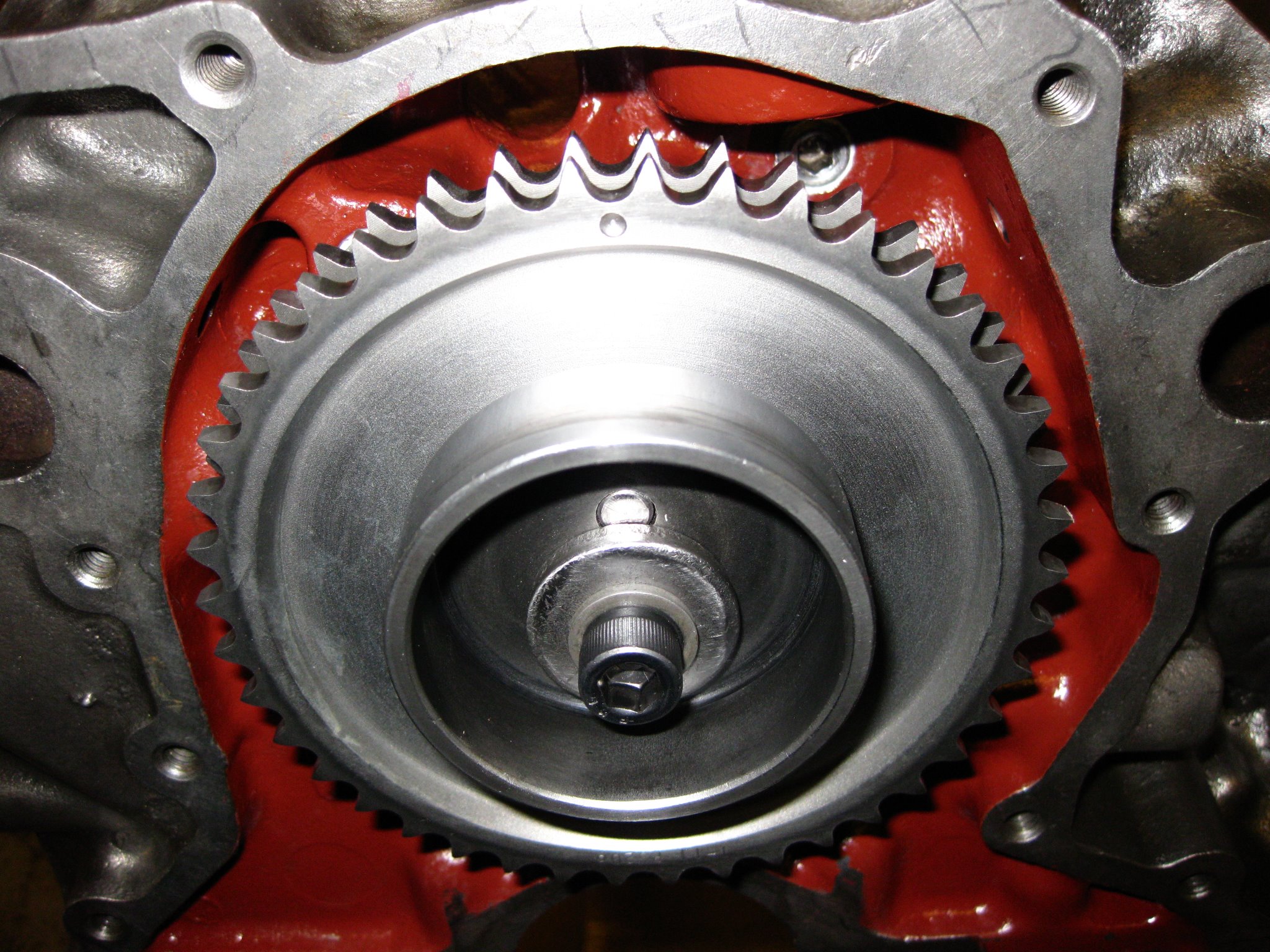

Re: 302 rullajakopään ja bensapumpun epäkeskon sovitusta
Tuossa kuvassa näkyy hyvin, miten nokka-akselin tapin pitäisi asettua polttoaine pumpun epäkeskoon. Kuva on vielä sovitus vaiheesta koska ketju ei ole vielä paikallaan. (On syytä tiettyjen osien kanssa tehdä esisovituksia ja mittauksia ennen lopullista asentamista. Tuossakin tapauksessa on nokka-akselin päittäisvälyksen säätö meneillään)
Toinen kuva käyttämäni jakopää ja cam thrust plate.
Ja tässä tarvittavat kiristys momentit.
Cam bolts 40-45 ft-lbs (tässä olen käyttänyt myös lukitetta. (Esim. Loctite 243 keskiluja kierrelukite))
Cam thrust plate bolts 8-10 ft-lbs (tässä olen käyttänyt myös lukitetta)
Harmonic damper bolts 70-90 ft-lbs
