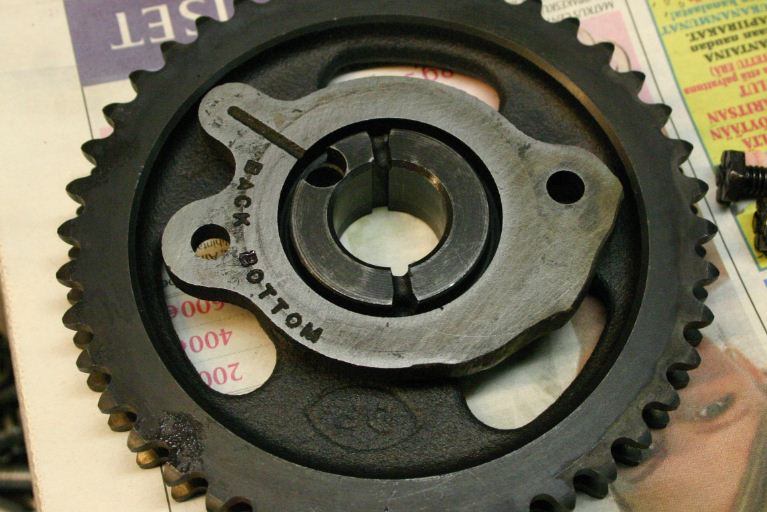

Moottorin kasaamisvaihe menossa ja olen tässä hieman pähkäillyt tuon jakopään rattaan asennuksen kanssa ja vinkkejä kaivataan.
Rullajakopää on Comp cams 2120 ja mukana tulleessa ohjelappusessa luki:
"If installing part #2120 a one-piece fuel pump eccentric (Ford #C3AZ-6287-B) must be used"
Itselläni olisi kuitenkin se kaksiosainen epäkesko ja olen sitä tässä hieman sovitellut.
Vanha Thrust plate oli uralle kulunut ja ohessa käytettynä ostettua korvausosaa on tässä reunoista työstetty (351W koneen Thrust plate) , jotta ei ota rattaaseen kiinni:
Tässä sitten levyä lohkoon sovitettuna:
Liekö tuohon keskitykseen mitään sen kummempaa keinoa, kuin katsoa silmämääräisesti ja pyöritellä nokka-akselia ja säätää tuota levyä kunnes sokkatappi on yhtä kaukana kaikista reunoista?
Nokkaan laitoin mukana tulleista tapeista lyhyemmän, jolloin tuohon jää tilaa kaksiosaisen epäkeskon pyörimisen estävää uloketta varten:

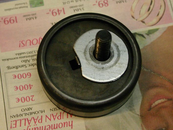

Tuon epäkeskon taakse viilailin prikasta välilevyn:
Ja nokan päähän kiinnitettynä pyörii ulompi osa vapaasti:
Lisäksi sovittelin jakopään koppaa ja kurkin bensapumpun reiästä ja kaikki näyttäisi mahtuvan pyörimään ottamatta kiinni.
Ulompi rengas on kyllä melko väljällä sovituksella, mutta näyttäisi olevan myös muissa netistä löytämissäni kuvissa.

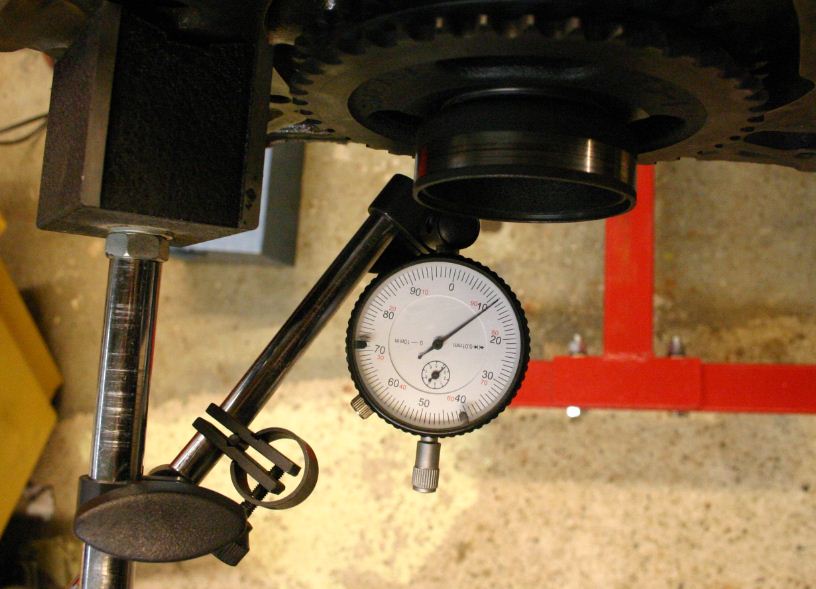

Nokan pitkittäisvälytkin näyttäisi pienessä esikiristyksessä (rasvat oli poistettu nokan ja rattaan välisestä tasaisesta kohdasta) olevan kohdillaan:
0,004-0,008 tuumaa = 0,1016-0,2032 mm (korjattu Comp Cams ohjetta vastaavaksi))
ja kuvassa on toisessa laidassa (toinen laita nollattu) ja näyttäisi olevan 0,11 mm:n luokkaa:
Onko joku laittanut vastoin suosituksia kaksiosaisen epäkeskon tällä tavalla ja jos on, niin onko mitään kummallisuuksia seurannut?
Kannattaisiko sittenkin hommata se yksiosainen epäkesko, laittaa se pitempi sokkatappi nokkaan ja asentaa kaksiosaisen sijasta?
Onko kaksiosaisesta epäkeskosta mitään hyviä tai huonoja kokemuksia verrattuna yksiosaiseen?
Jotain muuta vinkkiä/kokemuksia kun konekasaus tässä vaiheessa menossa?

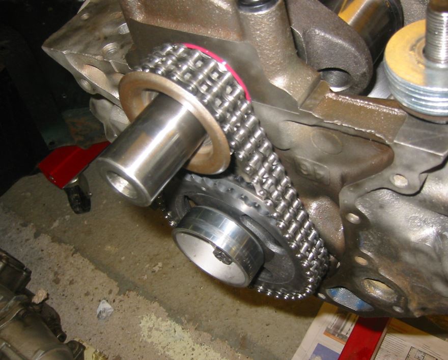

Rattaat ja ketju tulee vaihtaa aina settinä ja et saa käytännössä ostettuakaan niitä erillään. Setin mukana tulee yleensä kaksi eripituista lukitustappia. Tapin voi tehdä edellä mainitulla tavallakin, mutta ei pitäisi olla tarve jos hankit uuden jakopääsetin.Tahavo kirjoitti:Käykö tapiksi sopivan pituiseksi katkaistu sopiva pultti, kuten tuolla edellä oli mainittu? Pitääkö nokka-akselin pultin leveä prikka sen paikoillaan? Kuuluukohan joakopäähän aina koko setti ketjuineen, vai saakohan pelkkää "nokkaratasta"? Niin ja vielä, olisiko epäkeskon mukana kuulunut olla lukitustappi? Myydäänköhän niitä ihan erikseen? Kaikkea sitä joutuukin kyselemään kun ei tiedä mitään. Koittakaa kestää
Olikos tuo sinun vanha setti jo tuplarullaketjulla vai ei? Tuplarullajakopään kanssa katsottava, että ketju ei ota lohkoon/jakopään koppaan yms. kiinni.
