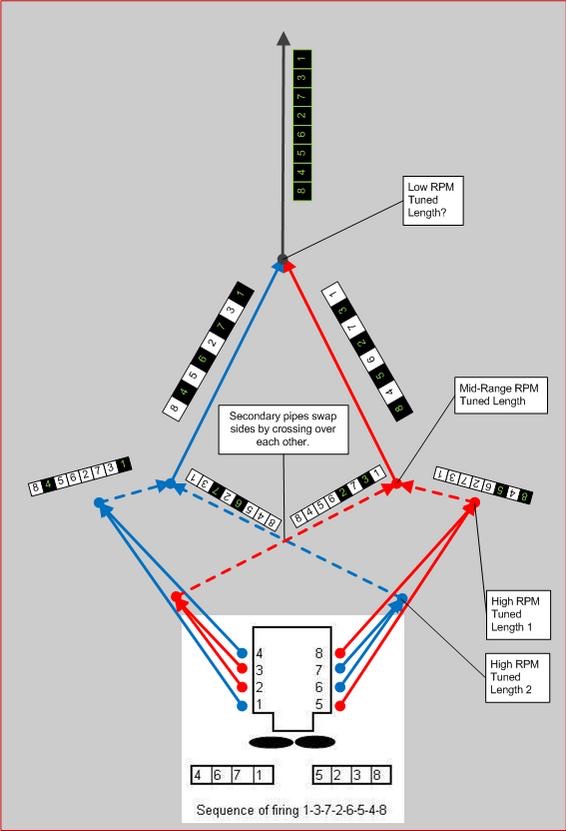

Jotain tuollaistako / tuontapaistako ajattelit?

Ai vitsit, nyt on niin hämmentävä kuvaaja et tartti oikein hetki keskittyä siihen mutta kyllähän tuo avautu lopulta. Siinä ainakin rakentelun riemun saa kun tuota rakentaa. Tuo on niinkuin 8-4-2-1 pakosarja?

Hieno kaavio! No toihan se paras olisi, sullahan vissiin on noi 180 asteiset sarjat? Vai oliko joku toinen kerholainen.
En tiedä riittääkö mun riemu tekemään noit lettisarjoja mut perinteisemmät 4-2-1 jos sais värkättyä.
