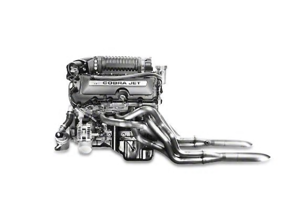

Toisaalta jos nypäisi vanhan 5.0 pois ja istuttaisi tilalle suoraan hylystä supercharged 5.0L Ford Coyote crate engine, Displacement: 5.0L (302 c.i.d.) • Horsepower: 785 hp • Torque: 660 ft-lbs. Numerotkin olisi aika lähellä oikeaa, muuta jos vähän vielä viilaisi niin +800 hp.
Taitaa päästötkin olla sopivasti kohdallaan ilma suurempia kikkailuja.
Esim.
https://www.edelbrock.com/supercharged- ... 46890.html
Ei tarvitsisi mittailla ja muokkailla imusarjaa eikä paljoa muutakaan.
