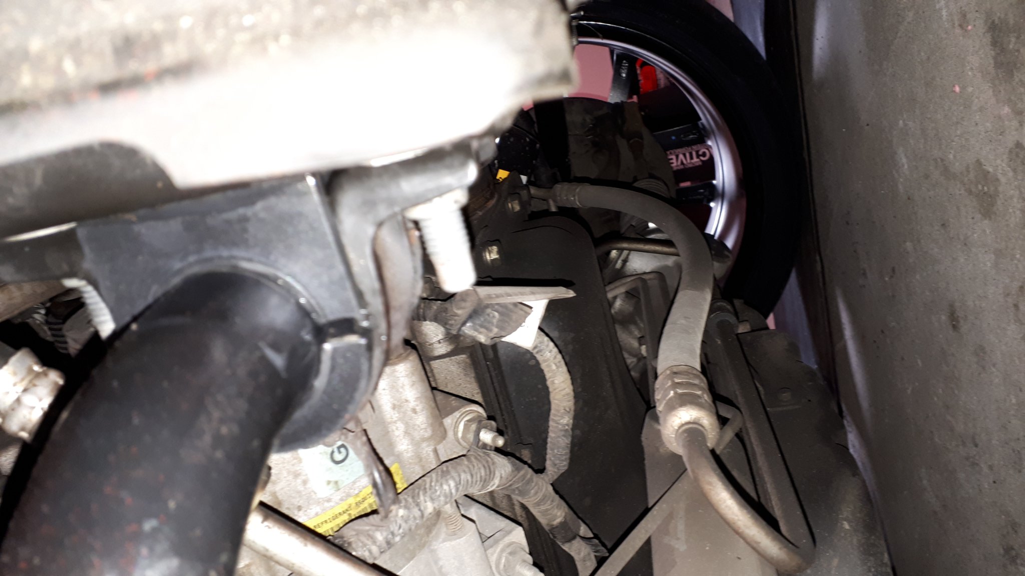

Se mikä oli yllätys oli se, että kun tänään vaihdoin eteen Moogin 34mm kallistuksenvakaajalle tarkoitetut puslat niin ne eivät kuvan mukaisesti yltäneet kokonaan tangon ympärille. Tanko on monesti mitattu ja on 34mm paksu. Lisäksi puslien paketissa oli aivan oikea numero (K201490), jonka perusteella puslat ovat tarkoitettu 34mm tangolle. Onko jollain vastaavaa kokemusta, että vaihdoin yhteydessä olisi käynyt noin? Koeajon perusteella toimivat kyllä, mitään kolinaa ei kuulunut.

Kiitos vastauksesta. Pusla ei jäänyt väljäksi vaan puristui oikein kivasti paikalleen. Täytyy seurata ja ehkä joskus jaksaessaan laittaa pikku kumisiivu alle.kaara91 kirjoitti: ↑16 Kesä 2019, 19:23 Eihän toi halkeema sitä kolinaa tee, vaan jos kumipusla on väljä asennettuna paikalleen, niin silloinhan se pääsee elämään. Toi kumipusla on vakaajan toimiessa tosi kovilla ja jos toinen etupyörä on 20cm korkeammalla kuin toinen, veikkaan, että valo voi näkyä vakaajan ja kumiosan välistä. Tota puslaa voi kiristää tarvittaessa asentamalla suoran tai kaarevan osan alle esim 3mm kuminpala, jolloin metalli puristaa puslaa kovempaa akselia vasten.
Re: Etu-ja taka-akselin puslat
Kun tuota kuvaa katsoo on pusla siinä ihan hyvin. Parempi se on tuollalailla avonaisena kuin että olisi täysin yhdessä, reikä jäisi liian suureksi ja pusla olisi väljä.
