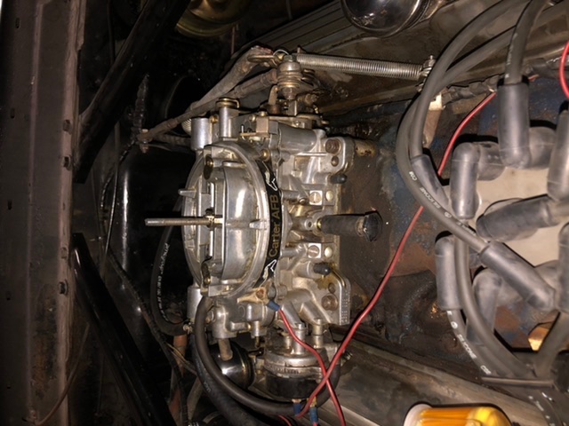

Moro,
66 FB huonohkoon käynnistymiseen hakenut syytä jo pitemmän aikaa ja tällähetkellä päällimmäisenä mielessä bensan haihtuminen kaasarista?
Onko teillä kaasarin ja imusarjan välissä jonkunlainen lämpöeriste levy? Itellä kaasari seisoo suoraan alumiini? levyn päällä? Pitäskö tossa välissä olla joku bakeliitti tms lämpösuojus? Jos pitäs niin mistäköhän kannattas Carterin Afb nelikurkkuseen hankkia?

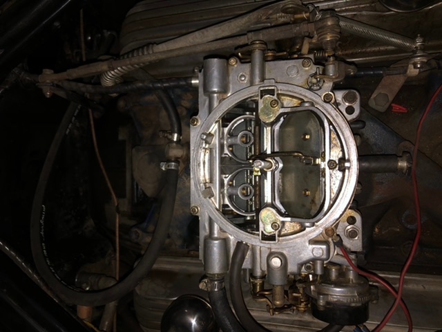

Re: Imusarjan ja kaasarin välinen lämpösuoja?
Joo, toimii ilman ryypyä. Tiedä oikein hyvin, mutta vaatii hieman enemmän ponnistelua kylän koneen käynnistyksessä.
Tuossa minulla kuitenkin 1" avoin välilevy, se ei ole niinkään eristeenä vaan lisä hevosvoimiin.
Kiitos kaikille vastauksista!
Vähän lisää oireista ja mitä olen itse osannut tutkia.
Ongelmana on tosiaan käynnistyminen ja varsinkin jos auto seisoo esim viikon niin joutuu sahaamaan toooosi pitkään ennenkuin lähtee käyntiin. Kun saa käyntiin niin sen jälkeen ei ongelmia. Tai no viimekesänä, viimeisiä ajoja niin valoista lähteminen oli tuskaa. Auto saattoi sammua vaikka miten yritti pitää enemmän kierroksia lähdössä. Kun pääsi liikkeelle niin toimi hyvin. Bensapumpun vaihdon viime kesänä. Vaihdoin samalla myös kiihdytyspumpun. Mitään lätäkköä ei jätä auton alle eli ei pitäisi vuotaa ainakaan pahemmin. Kaasarin uimurin kohojen korkeuden säädin kohdilleen vaikka oli kyllä jo lähdössä kohdillaan. Kaasarissa on sähköryypy mikä mun mielestä ainakin menee kiinni ja aukeaa nätisti. Ryypyn säätöjä en ole mitannut mutta toimii noin silmämääräisesti. Laitan parit kuvat et jos niistä ois jotain lisävinkkiä taitureille.
Sen verran vielä et jos kylmänä antaa pikku hörpyt bensaa suoraan imuaukosta niin auto hörähtää nätisti käyntiin.

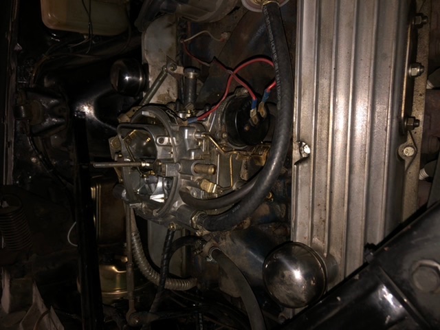

Mekaaninen pumppu on koneessa ja ostettu uspartsilta kesän loppupuolella.
Luulen itsekkin, että on kaksi eri ongelmaa ja toi käynnissä pysymis ongelma on varmaan helpommin hoidettavissa.
Luulen kanssa että kaasari tyhjenee kun auto seisoo mut mihin bensa kaasarista katoaa?? Itse jo innostuin, että haihtuu koneen lämmön takia.
Kävin just autolla ja kännykän valolla tiirailin että kiihdytys pumpusta ei suihkuaisi bensaa vaikka auto on seisonut alle kaksi viikkoo? Voisko kaasari olla jo tyhjä? En oikein muuten tiedä miten tsekata onko kammiot tyhjät?
Tankin ulostulo on tankin alla joten sen tsekkaaminen on kyll aika vaikeeta? On ollu kyll mielessä, mutta kun joutuu autohallissa ropaamaan autoa niin tankin irroittaminen ja tsekkaaminen on jäänyt.
Ryyppy kyll toimii omasta mielestä ihan ok, vaikka en mitään tarkempia mittauksia olekaan tehnyt? Läppä on kiinni kylmänä ja lähtee aukeemaan pikkuhiljaa lämmetessä.
Käynnistämisen jälkeen ei mun mielestä ole mitään kauheeta pakokaasun pöllähdystä tullut?
Eli summa summarum niin luulen et bensa katoaa, tai ei edes tule, kaasarista johonkin?
