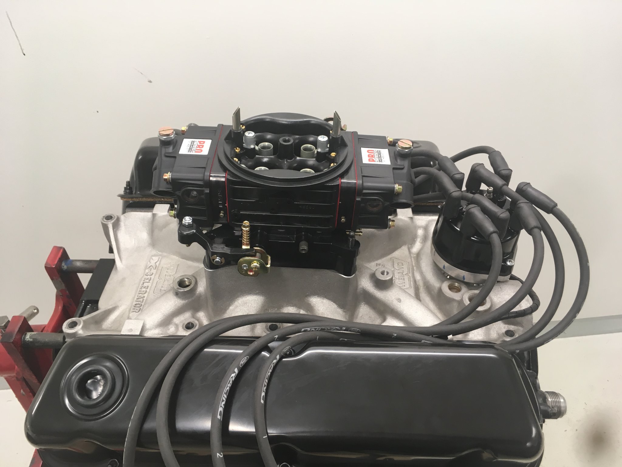

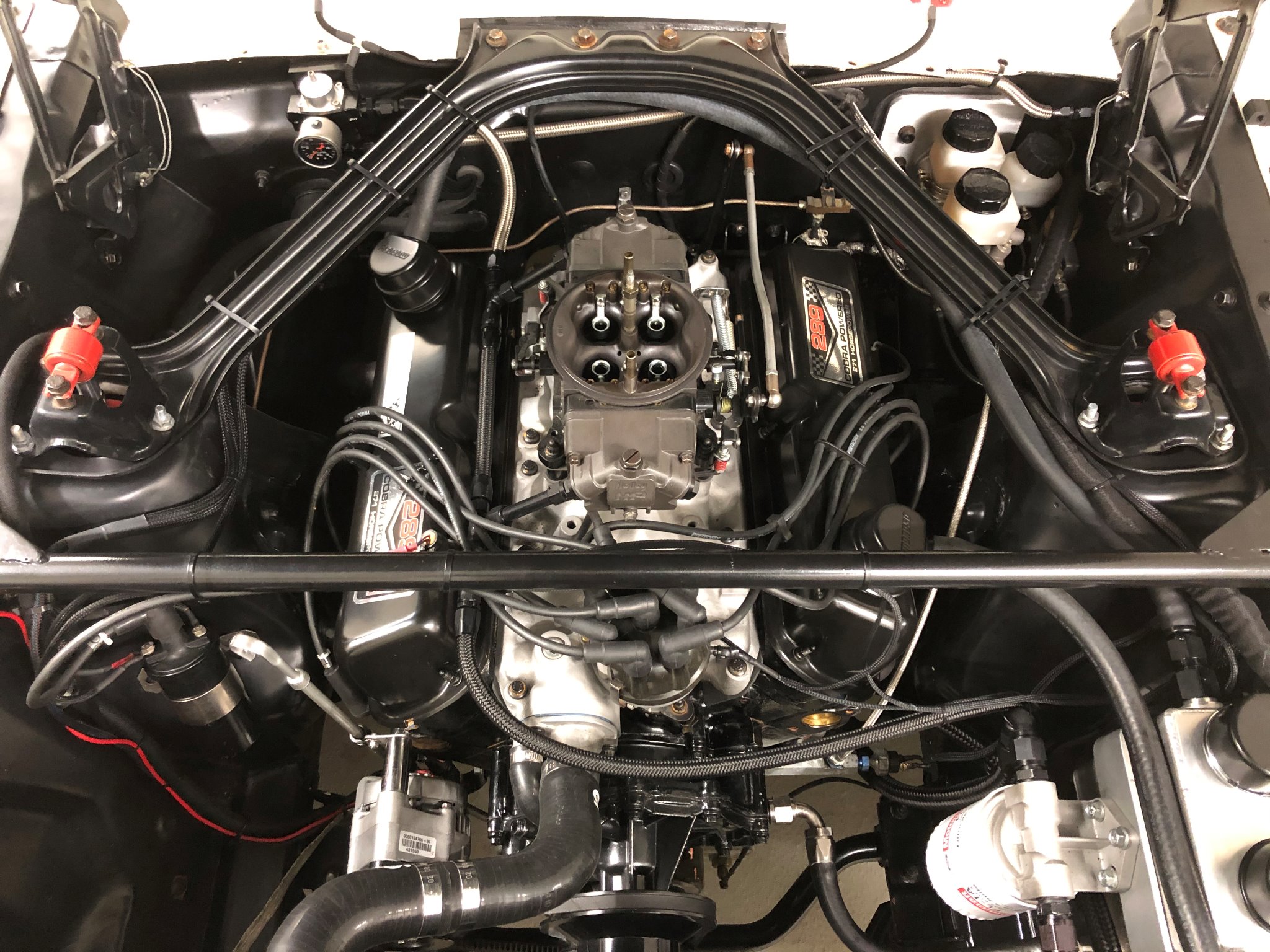

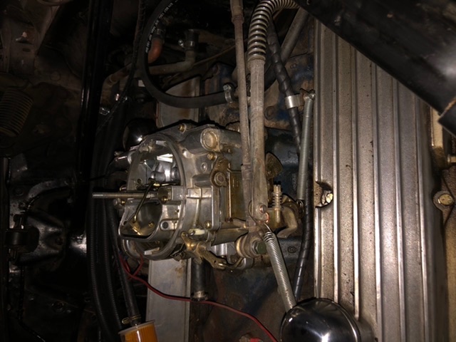

Ongelmana on tosiaan käynnistyminen ja varsinkin jos auto seisoo esim viikon niin joutuu sahaamaan toooosi pitkään ennenkuin lähtee käyntiin. Kun saa käyntiin niin sen jälkeen ei ongelmia. Tai no viimekesänä, viimeisiä ajoja niin valoista lähteminen oli tuskaa. Auto saattoi sammua vaikka miten yritti pitää enemmän kierroksia lähdössä. Kun pääsi liikkeelle niin toimi hyvin. Bensapumpun vaihdon viime kesänä. Vaihdoin samalla myös kiihdytyspumpun. Mitään lätäkköä ei jätä auton alle eli ei pitäisi vuotaa ainakaan pahemmin. Kaasarin uimurin kohojen korkeuden säädin kohdilleen vaikka oli kyllä jo lähdössä kohdillaan. Kaasarissa on sähköryypy mikä mun mielestä ainakin menee kiinni ja aukeaa nätisti. Ryypyn säätöjä en ole mitannut mutta toimii noin silmämääräisesti. Laitan parit kuvat et jos niistä ois jotain lisävinkkiä taitureille.
Sen verran vielä et jos kylmänä antaa pikku hörpyt bensaa suoraan imuaukosta niin auto hörähtää nätisti käyntiin.
Noi ovat ehkä kaksi eri ongelmaa. Ensimmäinen viittaa siihen, että bensa valuu kaasarista pois, pumpussa ei ole takaiskuventtiiliä tai se ei toimi. Mutta en tiedä Edel/Carter -kaasareista mitään. Toinen voi olla ihan kaasarin tyhjäkäyntikierrosten mataluus, jos kyse automaattivaihteistosta.
