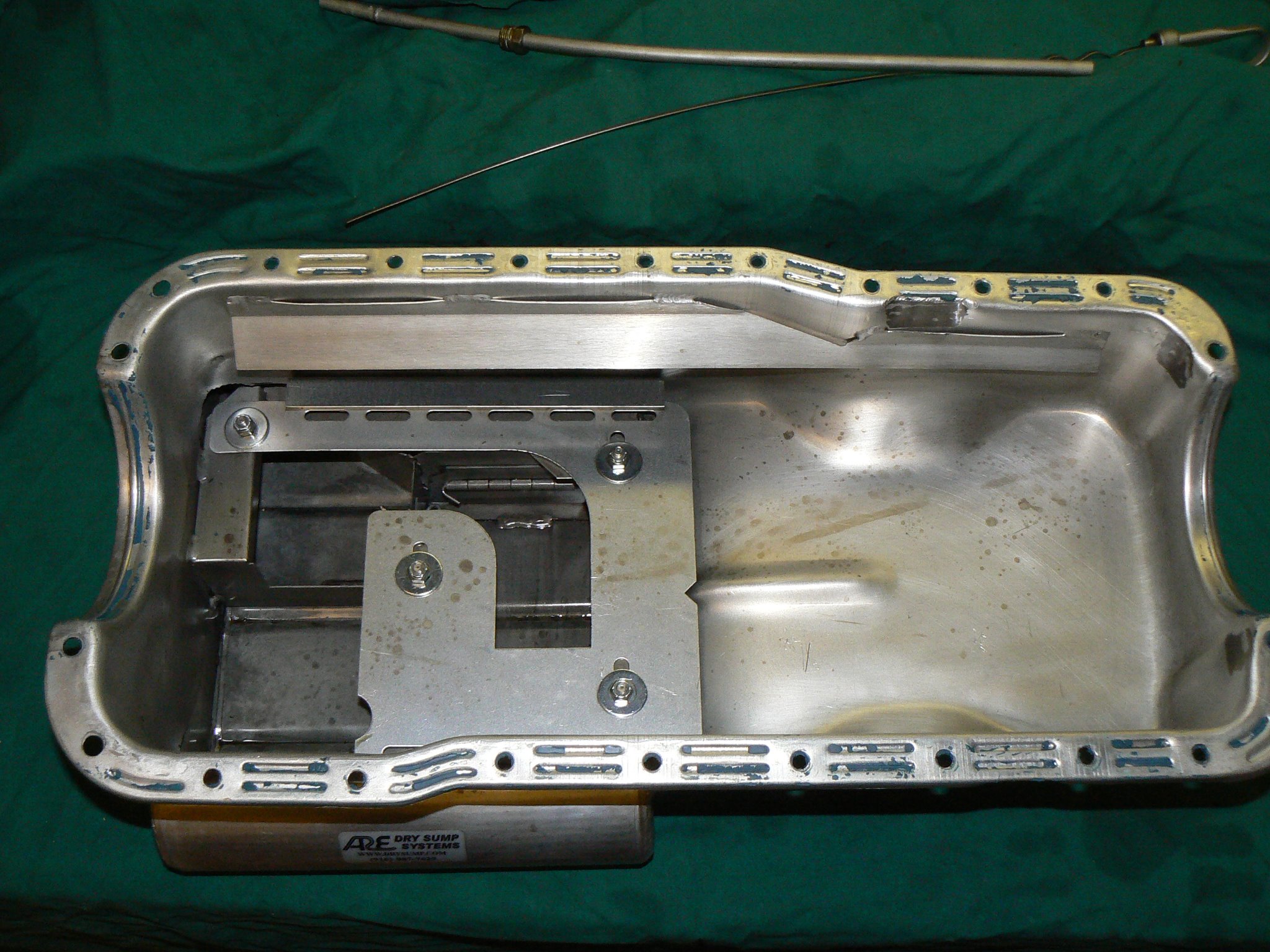

Hyvä pointti, saattaa olla, että asiaa lyhyesti sivuttiin early-alustaspektaakkelissa mutta ei noin havainnollistettuna. PutJetissä oli tietenkin vakiopohja ja kun öljyä oli shop manualin määrä, niin Ahvenistolla mekaaninen öljypainemittari näytti suolenkillä 0:aa. Litra lisää, niin ei pudonnut nollaan. Tiedä sitten, millä korkeudella öljy oli suhteessa kampiakseliin ja paljonko se vatkasi vaahtoa. Nyt harmittaa, että ostin Cantonin 7 litran pohjan enkä sitä, missä on fläpit pumpun pick-upin ympärillä. Tosin väliäkö sillä, ei ainakaan tänä vuonna vahingoittunut yhtään lisää.

Ei oo unohdettu ja on hieman muitakin varmistuksia tehty öljynkierron hallitsemiseksi.
1. öljykanavien muotoilu ja kohdistaminen
2. öljykanavien tulpat vaihdettu NPT kierretulpiksi
3. blue printattu race öljypumppu, säädettävää mallia (säätö kokemuksella haettu noin 60 psi kuumalle (80 - 90 C) öljylle / 6000 rpm)
4. race malin öljypohja, jossa loiskelevyt ja porteilla varustettu pic up kaukalo + 7 litran öljytilavuus + kaapia öljypohjan reunassa
5. parempi pic up
6. kaapia kampiakselille
7. öljyn jäähdytin
8. nopea öljynpaine mittari mekaaninen + 30 psi öljynpaine valoanturi + öljyn lämpömittari
9. vain kaikkein parhaimpia kilpa öljyjä DRIVEN / Delron / Amsoil
10. riittävän usein öljyn ja suodattimen vaihto
11. ym.
