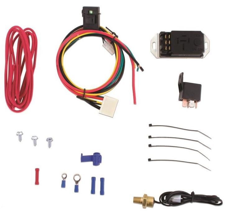

Ajattelin laittaa sähköflektin autoon. Muuten on aika selvää, mutta mihin laitetaan tyypillisesti / mikä on suositus lämpöanturille. Imusarjaan? Alavesiletku (mistä saa sellasen holkin?)
Meinasin laittaa US parts MSD 89615 ohjaus releen.

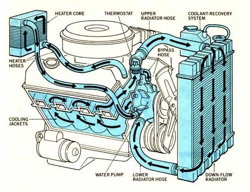

John McGann: Rick, you are absolutely right, and that engine probably wasn’t long for this world with the fans set to trigger that way. Theoretically, the radiator outlet and water pump should be the “coolest” part of the car’s cooling system when the engine is at operating temperature and the thermostat is open. In most of the cars we deal with, the water pump draws coolant from the outlet side of the radiator and pushes it into the engine block. Coolant travels through the block, up in to the cylinder heads, and out of the engine at the thermostat housing. From there, it goes back to the radiator to be cooled. The temperature probe should be plugged into the system where the coolant is hottest—generally, the thermostat housing, in the coolant passages adjacent to it, or in the water jacket of the cylinder heads.
https://www.hotrod.com/articles/tech-qa ... -location/
Eli anturin paikka on koneen kuumimmassa paikassa eli lähellä termostaattia.

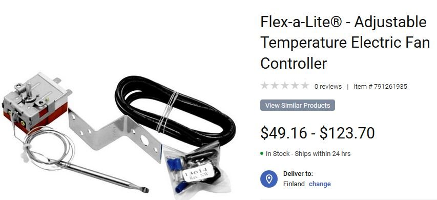

Omassa earlyssä oli ensimmäisenä kesänä tämmöinen säädettävä syylärin ritilän läpi työnnettävällä anturoinnilla varustettu malli ohjaukseen. Lisäksi oli manuaalinen ohitus kabiinissa.
Anturi oli perus pystyvirtaussyylärin yläosaan työnnetty noin 5 cm yläreunasta vesiletkun kohtaan. Systeemi On vieläkin varalla, jos jostain syystä efi-ohjaus lakkaa toimimasta. Ja tietysti kabiinin manuaalinappikin toimii.

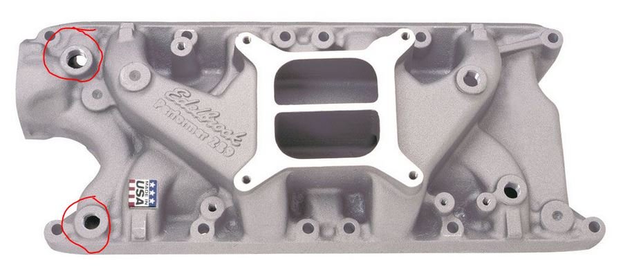

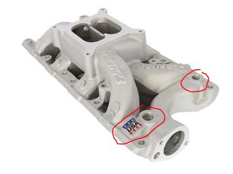

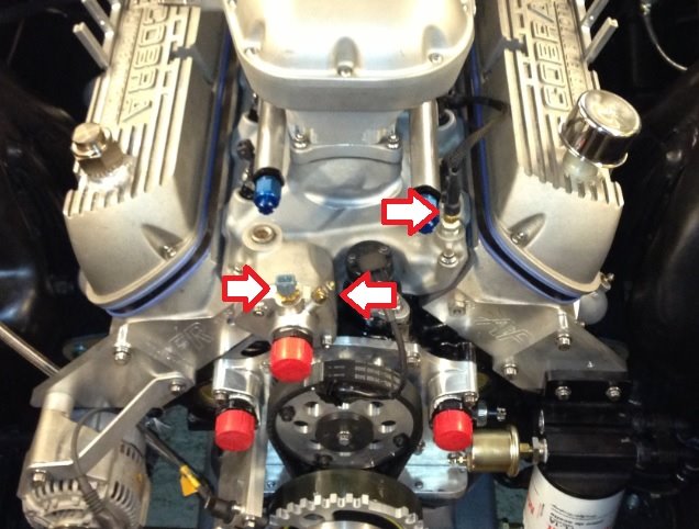

Efi-setupin anturille piti porata imusarjaan (RPM air-cap) reikä. Tuossa imusarjassa on ihan jätetty paikka anturille (tai tarralle): Poraus ja NPT-tapilla kierteytys:
Tuo yksi reikähän on varattu aina tuolle lämmityslaiteen syylärin kierrolle perussetupissa, eli lämppärin syylärin kauttahan kiertää vesi koko ajan:

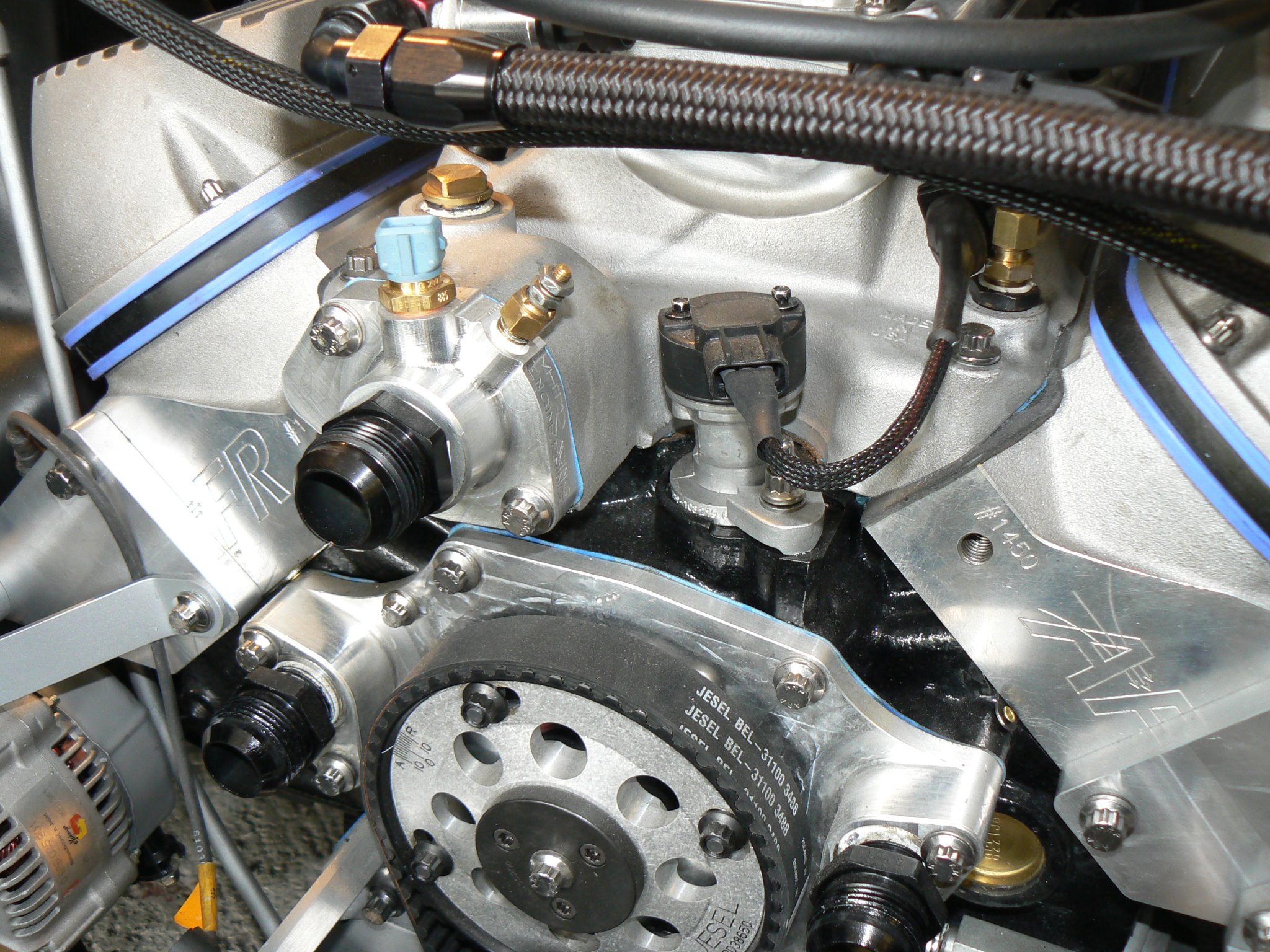

Performeriin on vaikea löytää vesikiertoon asennettavalle anturille paikkaa:

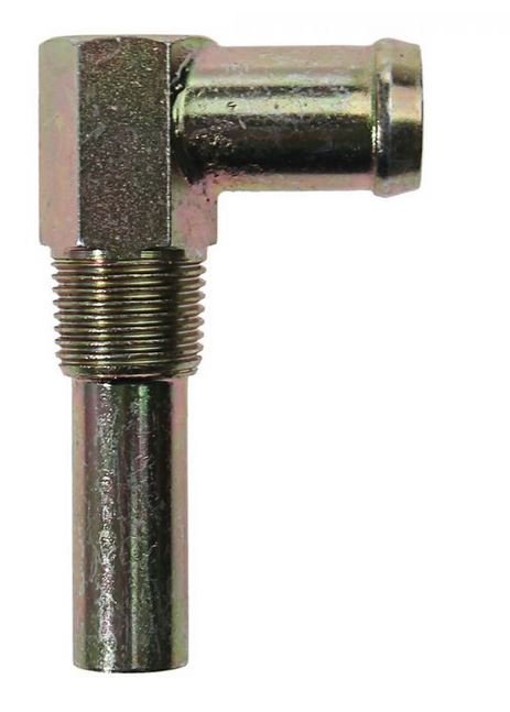

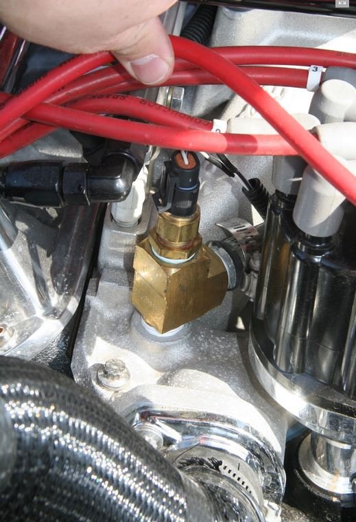

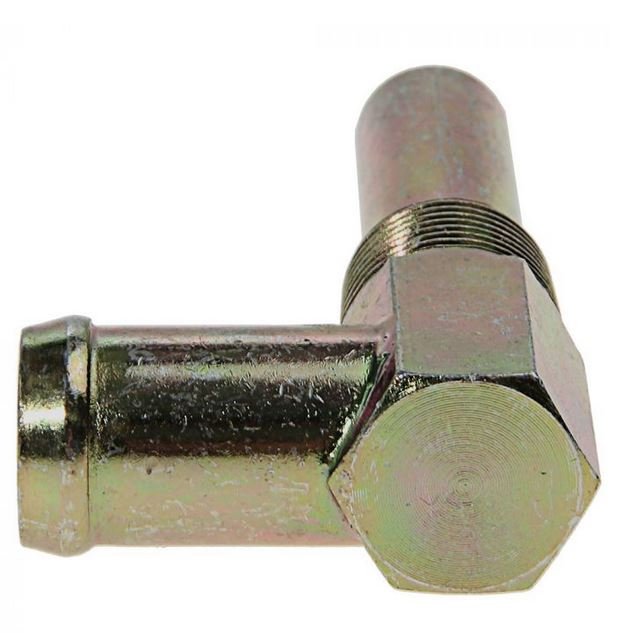

Lämppärin kiertoon ovat jotkut näemmä tehneet oman patentin tähän tyyliin: Mutta huomioikaa alkuperäisessä kulmaosassa on pidennetty putki, jotta ilma ei kierrä lämppärin kautta ja poistuu kierrosta termostaatin kautta:

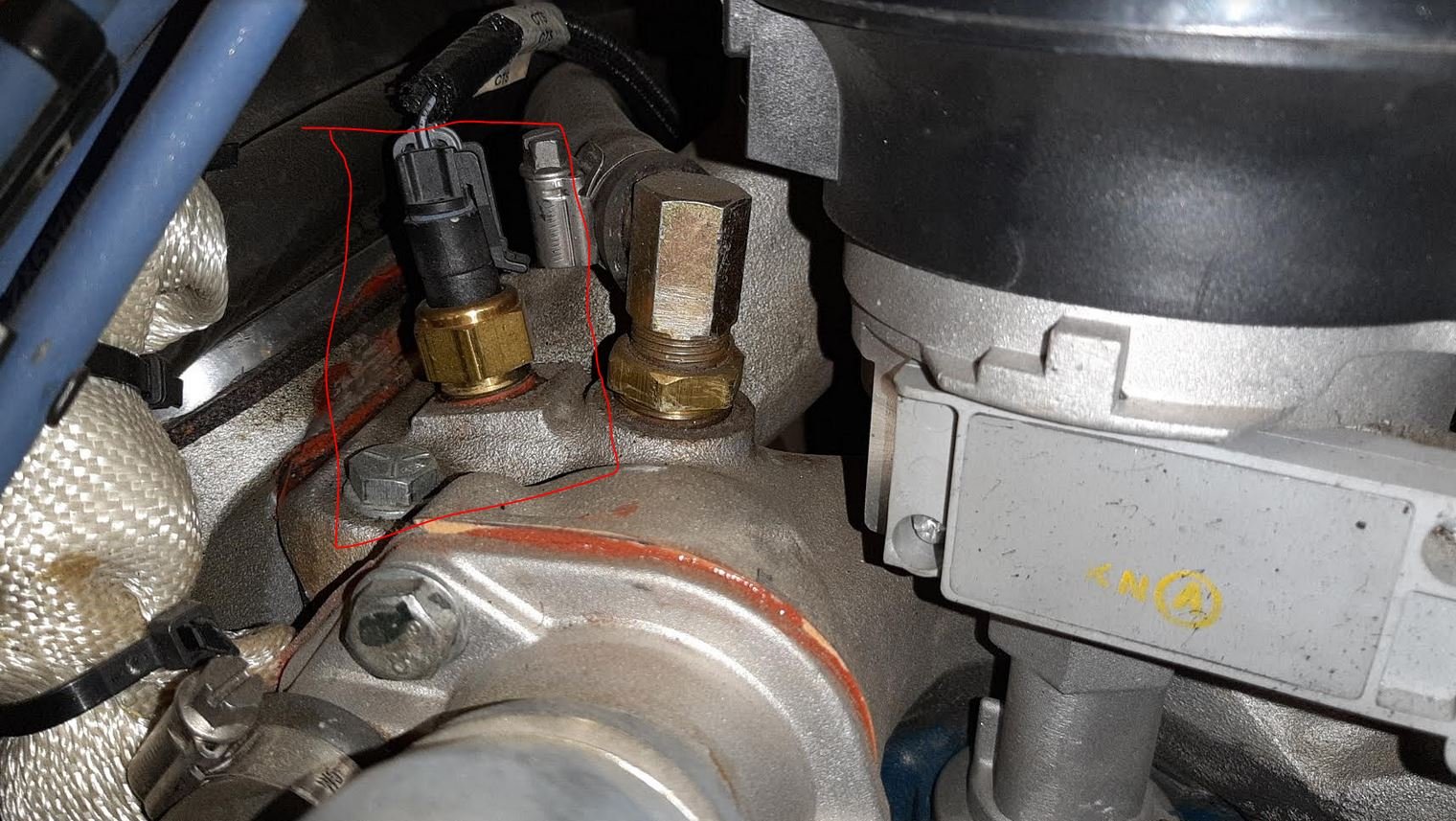

Joskus näin jossain kuvan, jossa alkuperäisen kulmaosan päähän oli porattu anturille reikä:

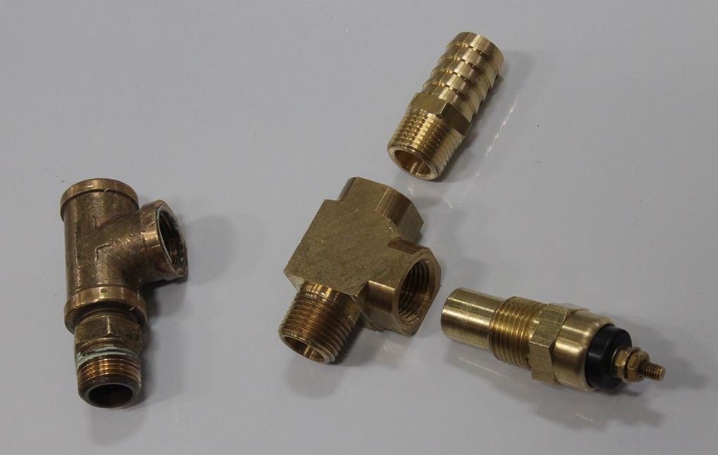

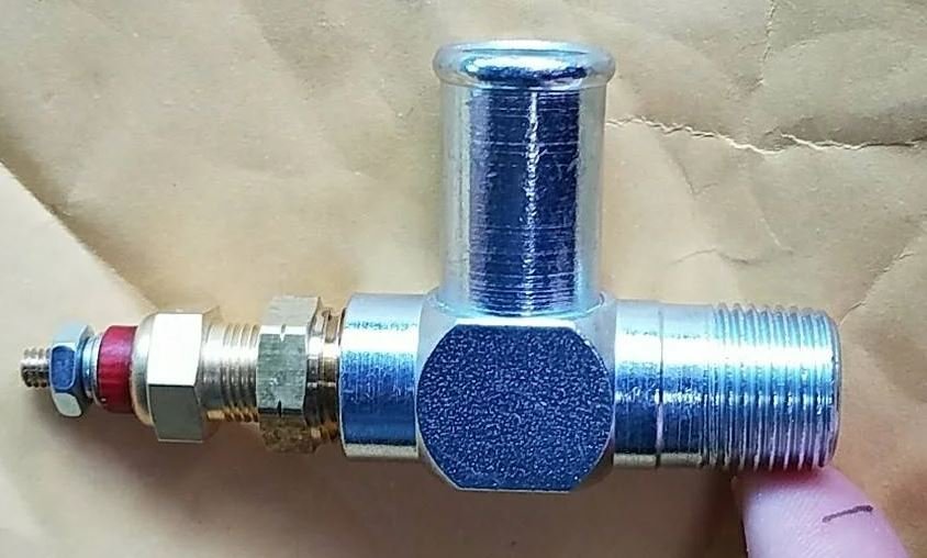

Ja saisi varmaan esim. tämmöisen paketin anturoinnin sitten kätevästi tuohon kiertoon, jossa anturi saa hyvin tuon moottorin jäähdytysnesteen lämpötilatiedon:

Omat kommentit kuten osalla muistakin: Laita säädettävä (MSD 89615 on kiinteällä asetuksella), kabiiniin myös manuaalinen ohitus flektille, lämpötilamittarin pitää pelata moitteetta, laita kunnon sulakkeet, erillinen ohjausrele, jota sitten ohjaa tuo ohjauspaketti + manuaalinappi. Kaikkiin releisiin mieluusti kelan yli diodi vastasuuntaan jos releessä ei ole sisäisesti diodia (kaikenlaiset ylijänniteiikit ja kipinöinnit kannattaa aina minimoida mahdollisuuksien mukaan).
