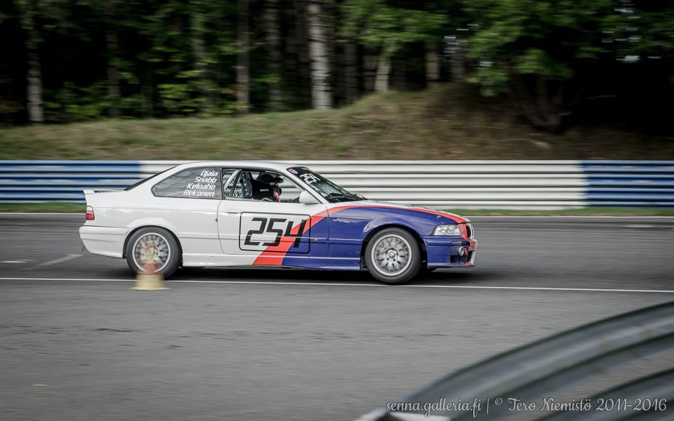

Toi Nankang NS-2R on endurancen yksityyppirengas 205/45-16 tai 205/50-15, ollut endurancessa käytössä jo useita vuosia (halpa!!). Keskimäärin hyvä rengas myös harrastus käyttöön, joka toimii myös sateella kohtuullisesti. Looginen ja kestävä. Pito ominaisuuksiltaan ei kaikkein paras, mutta opettaa kuskia paremmin kuin liian pitävä rengas. Suosittelen!
Jos katselette noita endurance kierros aikoja ja -määriä niin kyllä toi rengas aika nopeakin on.
Kestää hyvin 6 tunnin kisan eli noin +160 kierrosta (jää vielä jotain jäljelle) ja parhaimmillaan pääsee aikaan 1.57 s Botniaring.

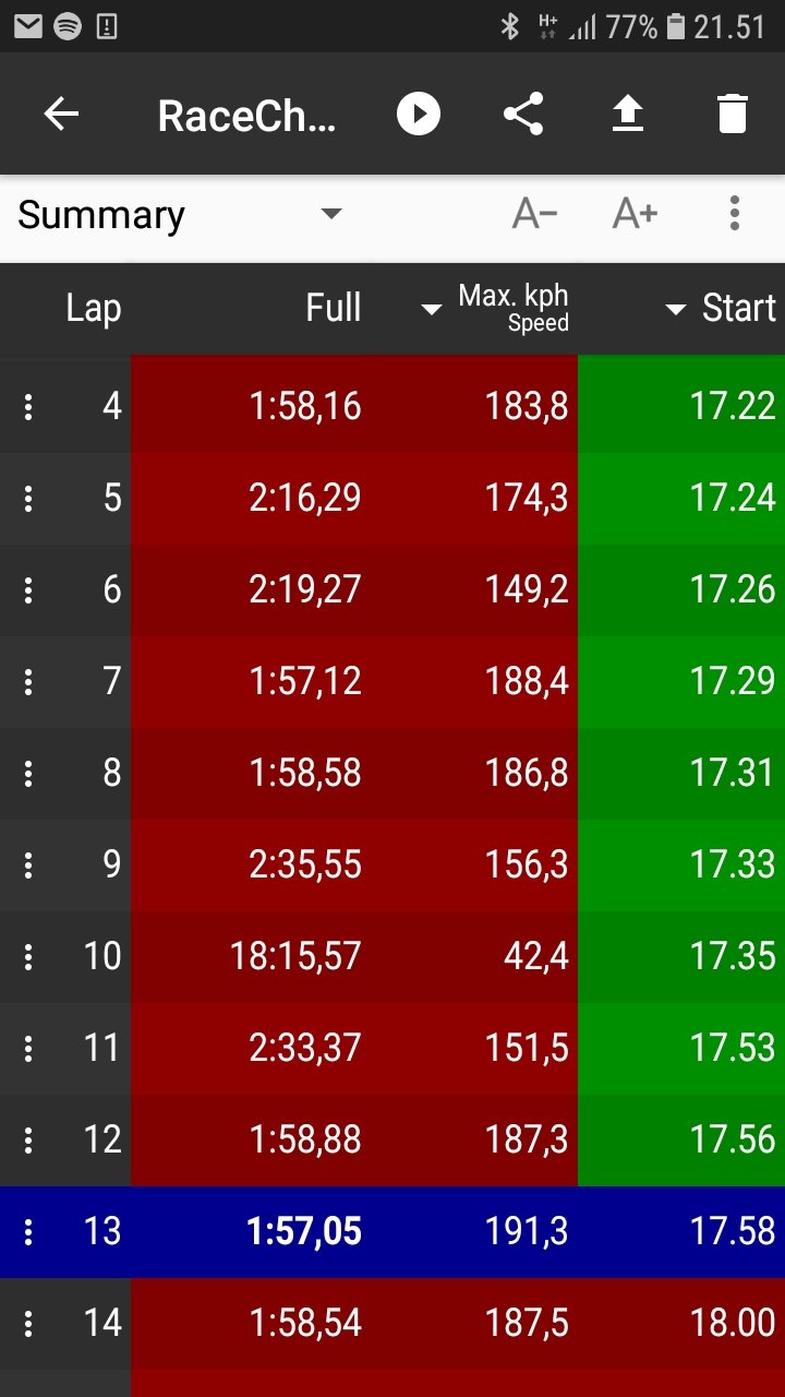

Nyt se tehty. Haaveena ollut, että jos joskus mentäs Botniarinki alle kahden minuutin ja nyt se meni. Entinen ennätys oli 2:03:50. Tämä ajettu ns katurenkailla ja nyt ekaa kertaa kierretty kyseistä rataa Toyoilla. Vaikka rata oli osittain märkä ja keli aika viileä, niin kyllä piti todella hyvin. Parannusta edelliseen ennätykseen meikein 7 sekuntia. En ole kovin kokenut radalla kävijä, mutta nyt kun alusta ja renkaat pelaa yhteen, niin auto todella nautinnollinen ajaa. Tekisi mieli sanoa, että vakio alustalle nuo Toyot ei sovi. Liian pehmeä. Mutta tosiaan kokemus rata-ajosta aika ohkanen. Vasta 5 vuotta sitten ekaa kertaa elämässä kokeilin radalla menoa. Ja koukkuunhan sitä on jäänyt...

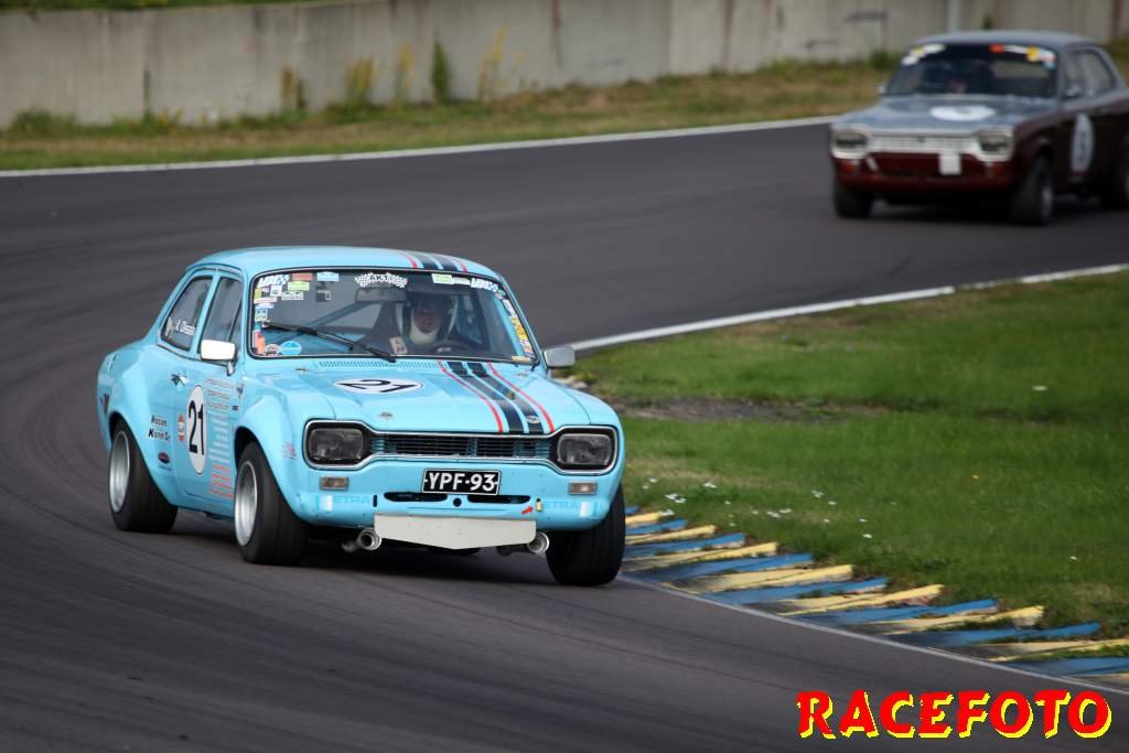

Tuossa Kaaran listassa on yksi erittäin mielenkiintoinen aika.
Historic G/D Ari Oksala LemUA Ford Escort 1300 GT 1:59.022 30.06.2019

Onnittelut! Huikea suoritus Simolta. Kerhon nopein aika? Auton paino ilmastointeineen, stereoineen sun muine mukavuuksineen kompensoi helposti kusiluistimien puutteen. 1650kg ehkä?
Näillä painavilla autoilla tosiaan tarvitaan kunnon renkaat kunnon aikoihin. Simolla suunta auton rakentelussa on ollut selvästi enemmän kuin oikea.

Kiitän! Itselle tosiaan tuo 2 minuuttia ollut unelma, ja en uskonut että se olisi mahdollista. Ja nyt meni useampi kierros alle. Nytkään renkaat eivät olleet moksiskaan tuosta ajoryppäästä. Mutta opetus tuli. Älkää laittako "halpoja" jarrupaloja autoon radalle. Kolmannella kerralla yritys loppui lyhyeen, kun alkoi rahina kuulumaan jarrutuksessa. Pinta lähti irti palasta. Oltiin sitten metalli metallia vasten... Muut palat kuin "uudet" mutta yksi metallilla.
En tiedä muista S197 omistajista, mutta luistonestolla radalla ei tee mitään. Lähtee luistamaan ja sitten leikkaa tehot pois. Tähän mennessä vaarallisimmat tilanteet radalla on tullut, kun olen unohtanut luistoneston päälle. En tiedä, onko kehittynyt uudemmissa malleissa, mutta omassa 2005:ssa en tykkää siitä ollenkaan.
On muuten ihan käsittämätön aika tuolla Escortilla.

Joo, erittäin hyvä aika, en halua väittää toista. Todella positiivista kuulla, että rata-ajo kiinnostaa.
Ei noilla +50 vuotta vanhoilla kovin kovaa pääse vaikka mitä tekisi (FIA säännöt rajoittaa).
https://historicdb.fia.com/sites/defaul ... oup_gt.pdf
ja tuolta löytyy loput hakemalla.
https://historicdb.fia.com/cars/list
K-liite antaa hieman pelivaraa tiettyihin asioihin samoin turvallisuus asiat.
Jarrut, tuossa minun autossa on alkuperäiset jarrut edessä levyt takana rummut, mutta jarrupalat ovat tätä päivää kestää yleensä koko kilpakauden. Yhtäjaksoisesti arvioisin 5-6 tuntia rata kilvanajoa eli noin 200 - 250 kierrosta Suomen radoilla. Tämä on arvio koska kahta tuntia pidempään en ole yhtäjaksoisesti ajanut kilpaa. Eli jarrut tulee olla samaa luokkaa kuin renkaat ja alusta, tietenkin painavat autot vaativat jarruilta ja renkailta hieman enemmän.
