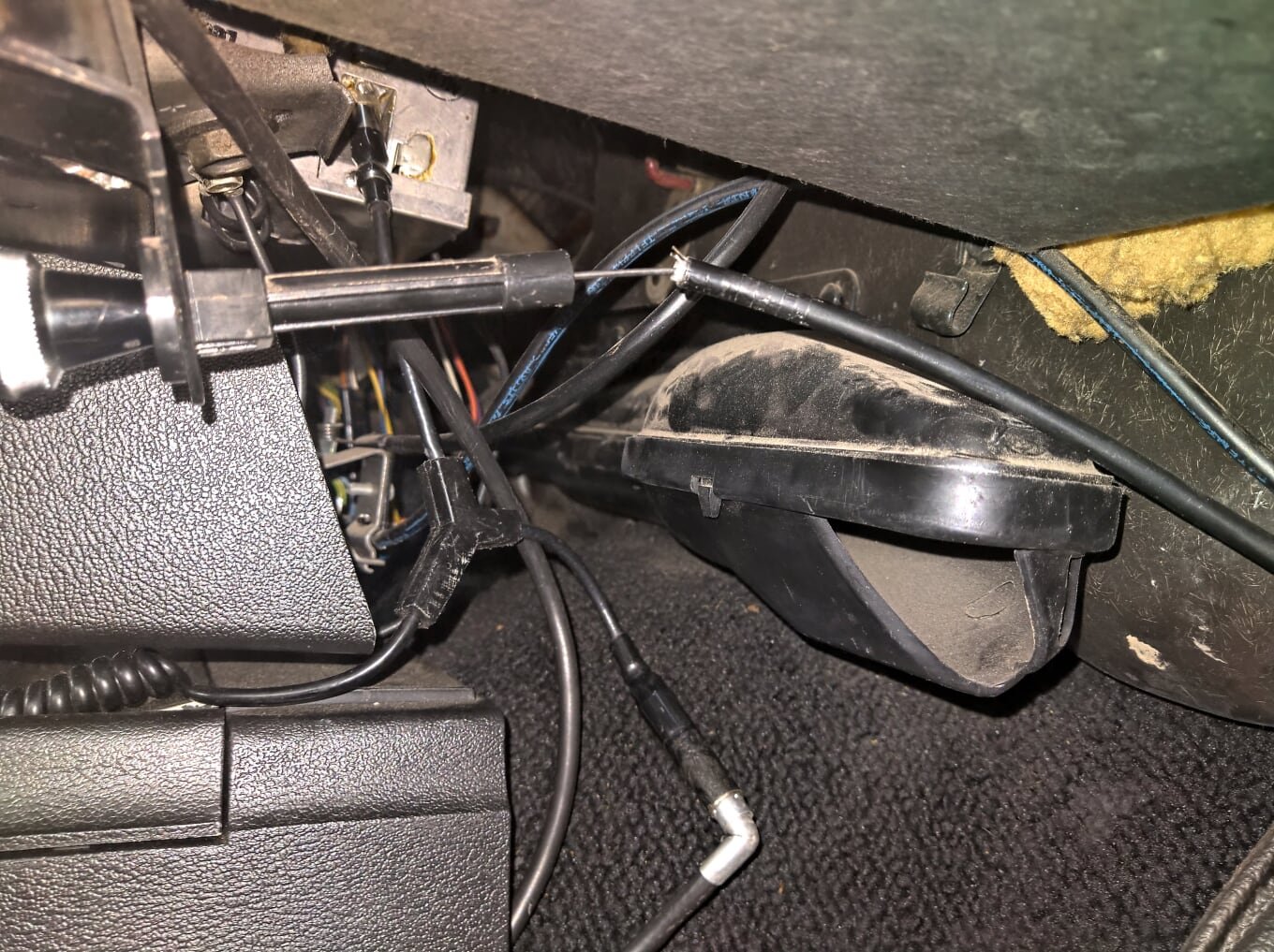

Toi itsegalvanoiutva teippi vois ollaa ok...niin ja siis kyseessä otsikon mukaisen systeemin vaijeri..
Eli tän näköseen hökötykseen menee..

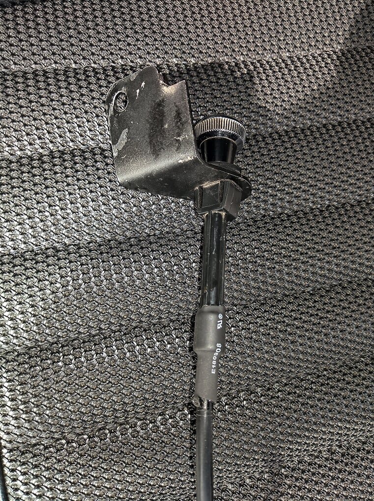

Toteutin ton kuristesukka jutun..otin vaan ensin koko vaijerin irti niin sain pujotettua sukan paikalleen ja kutistettua..hommaa helpotti ku mulla oli hansikaslokero irti kun piti vilkkurele vaihtaa..
