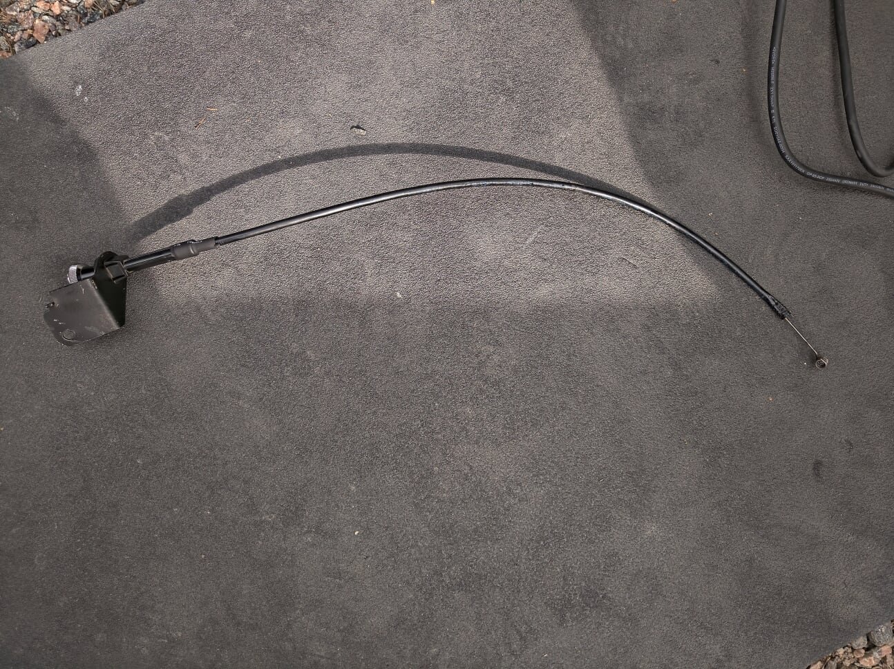

P.S. mikä (ja mihin) tuossa on haaroitettu? Näyttää antennikaapelilta, mitta menee kierrejohtoon?

Toi itsegalvanoiutva teippi vois ollaa ok...niin ja siis kyseessä otsikon mukaisen systeemin vaijeri..
Eli tän näköseen hökötykseen menee..:)
