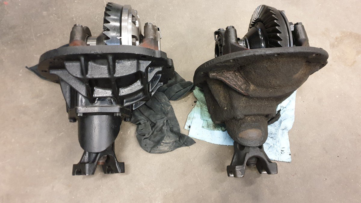

Ja lopputulos oli paljon uutta osaa perään. Viritettiin kuitenkin :lol:
Koskapa auton pidemmän tähtäimen tehotavoite on enemmän kuin tuon alkuperäisen perän luvataan yleisesti kestävän, niin ulkoistin liikkuvien toimituksen Futuragelle. Kiitos vaan.
Nyt on tyhjäysproppu, lukko ja 3.8 välitys. Entinen oli lukoton 2.8. Ens talvena laitellaan sitten ylivaihdelaatikko..
Ajamaan en o vielä päässy, mut ei johdu tästä.
