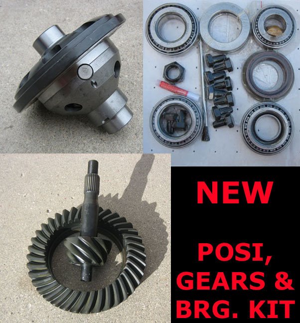

kaara91 kirjoitti: 30 Elo 2018, 11:02 Jos kaikki uutta paitsi vetarit, niin 4-500€ +työt.
Aikalailla noin se menee jos työlle ei paljoa laske.
Ford 8" / Trac-Lok Posi / Ring & Pinion Gear / Bearing Kit / Package
Your Price: $505.00
Build or upgrade a 8 inch Ford center section / third member
•Billet steel Trac Lock clutch style limited slip posi unit 28 spline
•Master Bearing Kit with Timken USA bearings, shims, seals, etc.
•Ring & Pinion gear set in your choice of ratio
•All items are new and come with 1 year manufacturers warranty
Esim.
https://www.quickperformance.com/Ford-8 ... 20369.html

Onko jollain kokemuksia tosta quickperformancen paketista, kuinka laadukkaita?

poikelin kirjoitti: 31 Elo 2018, 09:04 Onko jollain kokemuksia tosta quickperformancen paketista, kuinka laadukkaita?
Tämä kiinnostais itseäkin.
Edukkaan oloinen jenkkilässä, mutta verot ja rahti lyö sormille..

Tilasin tän setin itelle ja paketista paljastu yukon gear & axle setti. Yuokonin laakerit ja lukko, välitys on joku mikäliemistälie. Lukon valmiste nro on ydgf8-28-ag ja hinta oli rahteinee, tulleinee n.850€

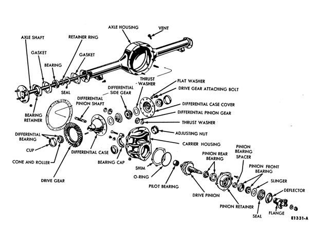

Ford 8&quot;
Ford 8"
