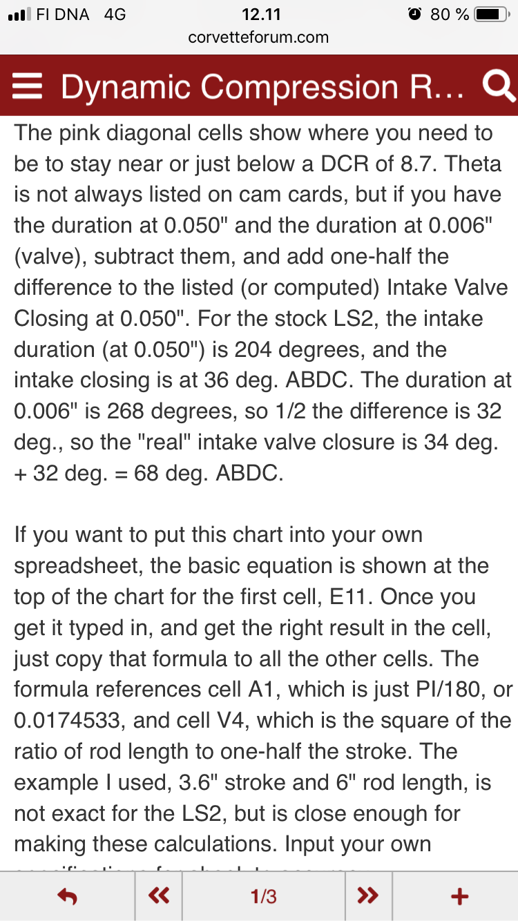

Re: Tämmönen-kö 351w
Mutta mutta, toinen laskenta kaavio antaa eri lukemia. Tuolla uempistons.com
Siellä kerrotaan että intake closing point 0.050 lift plus 15 degrees. Eli 42+15=57
Ja tuolla F-303 nokalla ja 10.19 puristuksilla tulee dynaamista 8.58.
Mitä tässä nyt uskoo?
Mä en nyt hiffannu. Miksi nokkakortissa on eri ABDC, kun mitä tolla laskukaavalla saa ja miksi se on se nokkakortin arvo, eikä toi laskettu tai laskurin, millä dynaaminen sitten lasketaan?
*F303 nokalla sain
laskurilla IVC is 73.0 ° ABDC
kaavalla 73° ABDC
toisella kaavalla 73° ABDC
nokkakortissa 76° ABDC
*Mut sitten tolla compin nokalla saan 61ABDC kaikilla, molemmilla laskukaavoilla, laskurilla ja nokkakortilla
*Trick flown stage 2
laskurilla IVC 70.0 ° ABDC
kaavalla IVC 70.0 ° ABDC
toisella kaavalla IVC 70.0 ° ABDC
nokkakortissa IVC 74° ABDC
Niin mikä juttu
Tossa se toinen kaavakin
*F303 nokalla sain
kaavalla 73° ABDC
Niin mikä juttu
Viimeksi muokannut Fake, 06 Huhti 2019, 00:00. Yhteensä muokattu 1 kertaa.
