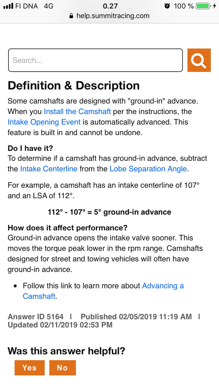

Tossa vielä kaava tohon Inlet Valve Closes ABDC arvoon
"The intake valve closing point ABDC is calculated in the following manner. First, divide the intake duration by 2, and add that to the lobe seperation. Next, subtract out any ground-in advance. Finally, subtract 180 degrees."

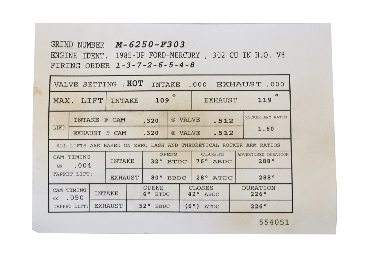

Nyt on mittaukset tehty, ja noilla mittauksilla dekkivälys 0,60mm, ja puristussuhteeksi tulisi 9.5:1. kansipahvit jo olemassaolevat 0.047". Jos höylää dekit 0 niin puristussuhteeksi noilla samoilla kansipahveilla tulisi 10.1:1
Nokka oli ford racing f 303
Riittääkö tuo 9.5 puristus, vai viedäänkö höylättäväksi?

Mä laskin ton F-303 nokan kanssa ( intake closes 42 ABC) ja tulos oli 9.24 dynaamista! Ei varmaan joku ole oikein.
Boostia ei tähän moottoriin ole tulossa.
Staattinen puristussuhde 10.1:1
ABDC on 73 astetta, jos ajotat sen kortin mukaan
Advertised Intake Duration: 288
jaettuna kaksi on = 144
plus lobe seperation 114= 144+114=258
Lsa 114 miinus 109 intake centerline =5 ground in-advance
258 miinus 5 ja miinus 180 astetta= 73 astetta ABDC
Jos laittaa ennakkoa lisää esim. 2 astetta, niin sen verran miinusta sitten pois asteista, eli 71ABDC

Noi speksit on nopealla googlella, ei välttämättä oikeita, saa korjata. Löyty nyt ihan toi nokka korttikin
Tolla .004 nostolla kiinni mennessä eli 0,1016mm ABDC on 76, että tolla arvolla pääsee jo parin asteen sisää ja silloin kun on nollalla, niin ABDC on 73 astetta. Ja jos mulla menee nää jutut ihan mettään, niin viisaammat saa puuttua ja mielellään heti
Lisää rutua, eikä mopo nokkaa!

Mä en nyt hiffannu. Miksi nokkakortissa on eri ABDC, kun mitä tolla laskukaavalla saa ja miksi se on se nokkakortin arvo, eikä toi laskettu tai laskurin, millä dynaaminen sitten lasketaan?
*F303 nokalla sain
laskurilla IVC is 73.0 ° ABDC
kaavalla 73° ABDC
toisella kaavalla 73° ABDC
nokkakortissa 76° ABDC
*Mut sitten tolla compin nokalla saan 61ABDC kaikilla, molemmilla laskukaavoilla, laskurilla ja nokkakortilla
*Trick flown stage 2
laskurilla IVC 70.0 ° ABDC
kaavalla IVC 70.0 ° ABDC
toisella kaavalla IVC 70.0 ° ABDC
nokkakortissa IVC 74° ABDC
Niin mikä juttu
