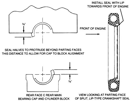

Onko kampiakselin taaempi stefa kovinkin työläs vaihtaa,kun stefaa ei näy.vaikka vetolevy on irroitettu.?

Taka stefa samanlainen kuin muissakin Fordin vanhemmissa koneissa eli kaksi osainen. Vaihto vaatii takimmaisen laakeri pukin irrottamisen. Stefan toinen puoli on kiinni laakeripukissa ja toinen jää kampiakselin takimmaisen kaulan alle josta sen kyllä saa ongittua pois. Uuden stefan asennus, uitetaan stefan puolikas kampiakselin kaulan alle uraan ja toinen puoli asetetaan laakeripukkiin, pienet silikoni täpät stefojen päihin ja laakeripukki kiinni, niin siinä se siten olisi.
