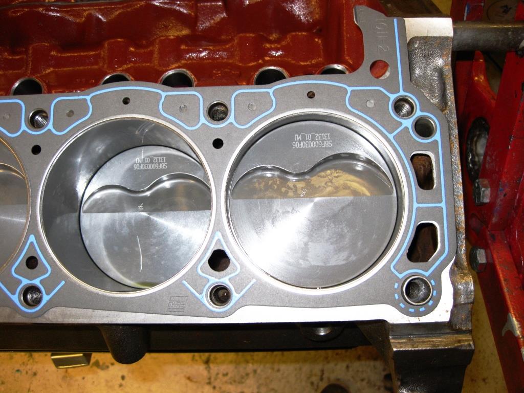

Kaksi alinta kuvaa ilmeisesti uusista lohkoista joissa vedenkierto toteutettu kansista lohkoon eli juuri toisin päin kuin vanhoissa Windsor lohkoissa.
Vain vahvoissa aftermarket lohkoissa sylinterit kiini toisissaan (siiami lohko) kaikissa muissa vesitila sylinterien välissä.
