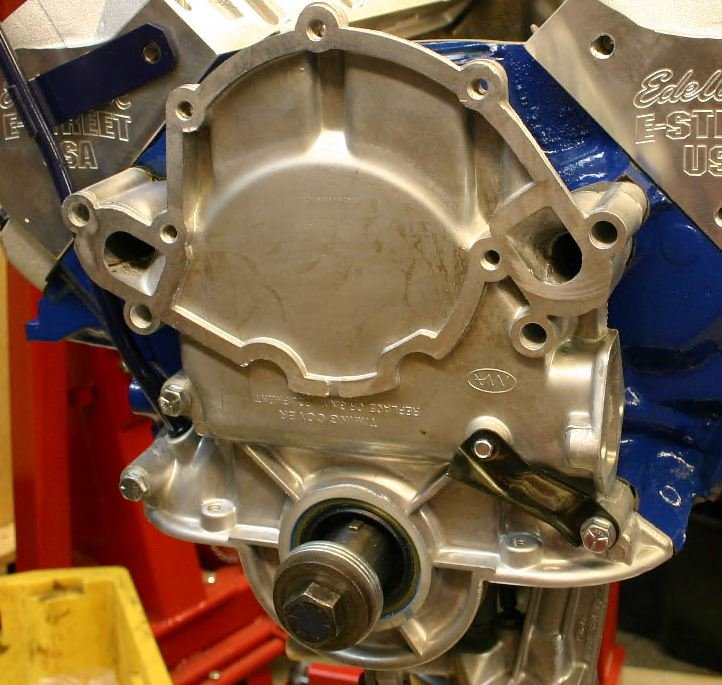

Kertokaas nyt että onko tosiaan niin että kampiakselin etummaista stefaa ei saa vaihdettua ilman että purkaa jakopään kotelon irti? Moottori 302. Netistä googletellu mutta vähän ristiriitaisia tuloksia tullut.

Saa sen pois, hihnapyörä ulosvetäjällä pois. Ruuvi läpi stefasta niin ettei ota kampeen eikä koteloon ja hohtimilla vetää pois.

Niitä taitaa olla kahta eri versiota. Toiseen voi vaihtaa stefan ulkopuolelta, mutta toiseen sisäkautta.

Topias74 kirjoitti: ↑03 Touko 2018, 21:48 Niitä taitaa olla kahta eri versiota. Toiseen voi vaihtaa stefan ulkopuolelta, mutta toiseen sisäkautta.
Tuossa pari erilaista jakopään koppaa. Vasemmanpuoleisen stefaa ei saa vaihdettua koppaa irroittamatta:
Vasen myötäpäivään kiertävälle pumpulle.
Myötäpäivään kiertävälle pumpulle on molempaa mallia, omasta autosta vanha (vaihto sisäpuolelta) ja uusi (vaihto onnistuu koppaa irroittamatta):
Kummallista, viestin liitteet käyttäytyvät omituisesti, seurataan...

Kiitokset vastauksista, ei siinä kait auta muutakuin koittaa jostain välistä kurkkia minkämallinen koppa siellä on. Luultavasti mun tuurilla se mikä teettää enempi hommia :|

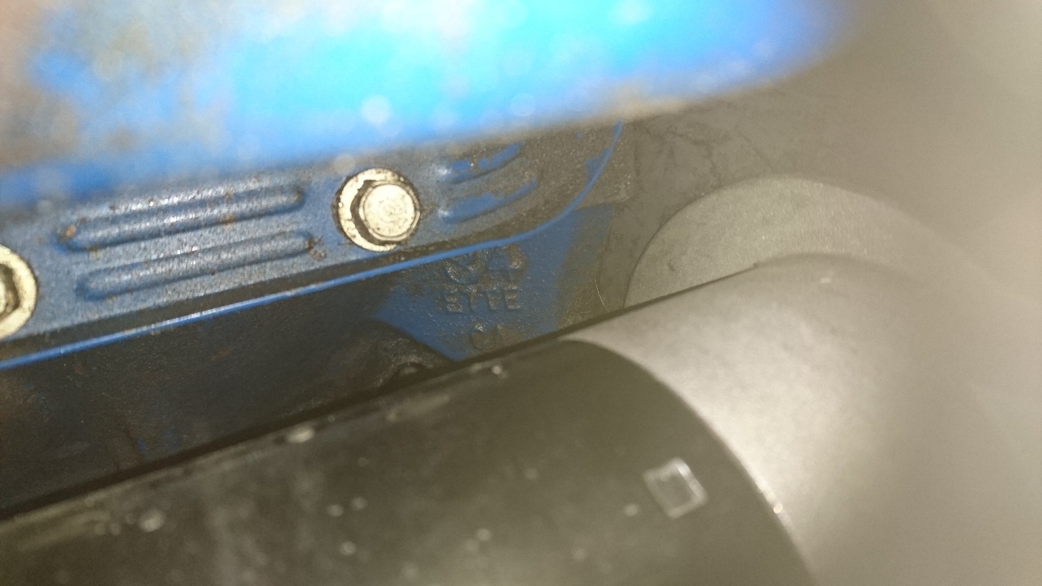

Joo tollanen kauluksella oleva stefa sieltä paljastu tarkemmalla tutkistelulla. Tuosta lohkon numerosta viellä kysyisin kun oli E7TE niin onko tuo nyt sitten 87 vuodelta ja onko tuo nyt sitten alkuperäisesti rulla nokalla oleva moottori?

Joo elikkä ilmeisesti moottori on 87-93 välillä ollut 302/5.0 H.O eli ilmeisesti jos oikein ymmärsin ni rullanokalla ja sytytysjärjestys on sama kuin 351w moottorissa. Ilmeisesti nyt jos meinaa tätä jatkojalostaa tarvii olla erityisesti nokka-akselin kanssa tarkkana että on H.O versio? Ilmeisesti myös kannet näissä on E7TE malliset?. Kuinkahan paljon on mahdollista nostaa vääntöä/ tehoa pelkillä nokka/ venttiili koneisto muutoksilla?. Mitään tappiin viritettyä ei ole tarkoitus edes hakea ja kone tuntuisi olevan muuten hyväkuntoinen niin ei ainakaan tässävaiheessa ole haluja kokomoottoria räkäyttää, imusarja ja kaasari ovat edelin performer.
Kiitos ja anteeks jo etukäteen, on hieman hakusessa viellä tämän moottorin tietous, paljon juttuja lueskellut jo.
