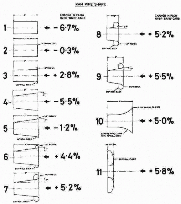

Re: Minkälainen ilmanputsari/imuputkisto 300-500hp katukoneeseen
Tuossa kuvassa vähän samaa asiaa.
