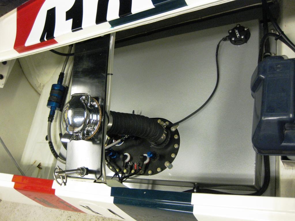

Moro
Mulla on turvatankki alumiinikaukalossa.
Jos nyt tekisin niin tekisin koko tankin alumiinista an lähdöillä ja foamit sisälle kuten on tossa turvatankissakin.
Toinen vaihtoehto on että laittaa vakioon ns sumpun missä on an lähdöt.

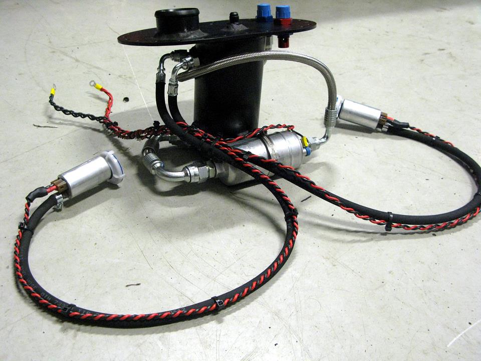

Turvatankki.
Minulla on tuo polttoaineen syöttö järjestetty kuvan mukaisesti.
Tankin kulmista nostopumput tuo polttoaineen sumppuun johon tulee myös polttoaine linjan paluu. Korkeapaine pumppu pumppaa suoraan sumpun pohjalta litkun linjaan jossa se rekuloidaan haluttuun paineeseen ja ylimäärä palaa sumppuun jossa on tietenkin ylivuoto tankkiin.
Ei oo halpa mutta on kyllä toimiva ratkaisu. Ei ole turhaa kamaa (pumppuja ja sumppua) takaluukuussa viemässä tilaa.
Tankin huohotus on suodattimen kautta ulos. Tankissa on mittari ja alaraja hälytys. Pumput riittävät hyvin tuohon 2 l/min, dynossa kone hörppi parhaimmillaan 110 l/h eli 1,8 l/min.
Alumiini kuorien sisällä on itse tankki.
Tuo on ehkä hieman overkill katuautoon mutta kilpuriin ihan sopiva.
Eikä kovin paljon kannata tehdä itse kun valmiita ratkaisuja löytyy paljon.

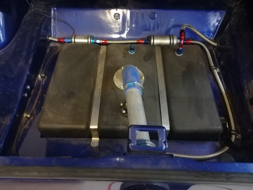

Moro
Tässä minun versio aiheeseen.
Tuo sumppu on kieltämättä ruma mutta ihan hyvin on pelannut.
Tohon kun jaksaisi tehdän sen lattian mitä olen suunniteltu niin saisi tasaisen lattian tonne.

kaara91 kirjoitti: ↑23 Tammi 2018, 18:59 Toi toimii kiihdytysvehkeessä. Mites kun sivuttaisvoima on 1G ja polttoaine 45 asteen kulmassa tankissa. Varmaan puolella tankilla jo pelittää.
Eipä ole ollut ongelmia tankin sisällä kun voi olla jotain muuta mitä päälle näkyy...
