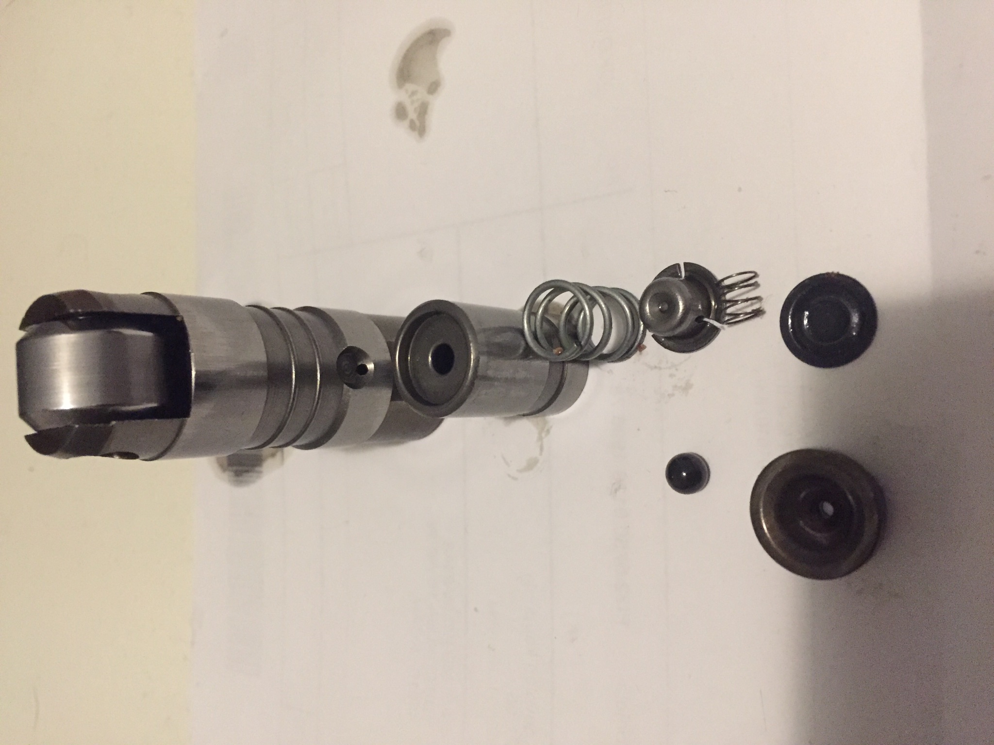

Mun diagnoosi on, että nostajien valmistustoleransseissa on heittoa. Jotkut vuotavat enemmän kuin toiset.
Kun öljy on kylmää ja viskositeetti korkea kaikki nostajat toimivat, heti kun öljy lämpenee ja öljy norjistuu ja jotkut nostajat alkavat vuotaa.
Lunatin nostajien kriittiset mitat ovat samat kuin Compin nostajissa, ja mitat ovat kunnossa kun tarkastelee nokan perusympyrää ja öljyn tuloreikiä , nostajareiän korkeutta ym.
Eräs teoria oli että nostaja nousee liian ylös ja öljynpaine karkaa sieltä suihkuamalla.
Irrotin imusarjan eilen ja tein testin jossa pyöritin öljypumppua porakoneella - öljyä ei suihkua reikien yläpäistä vaikka nokka / nostaja olisi täydellä nostolla.

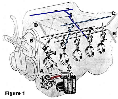

Toi FE:n öljynkierto systeemi on hieman toisenlainen kuin Windsor lohkoissa.
Öljy ei mene yläkertaan tikkujen kautta vaan omaa kanavaa keinuvipuakselille ja sieltä keinuille.
Eli minä epäilen öljynkiertoa / -painetta. Tai niin kuin yleistä on, että Compin nostajat ei oo kovin hyviä.

En usko että on öljynpaineista / related tää homma kiinni.Mitä enemmän tätä pähkäilee sitä enemmän kallistun vaan laadun/valmistustoleranssien kannalle.
Mulla on muuten kansien öljyreijissä 90 numeron Holleyn suuttimet rajoittimina, siltikin yläkettaan tulee helevetisti öljyä kun olen pari kertaa ilman venttiilikoppaa käynnistänyt, heti kun öljy lämpiää alkaa se valua kyllä hyvin kansista alas mutta ekan minuutin aikana öljyä on kansissa aika paljon.

Osa vaan pitää ääntä, naputtaa oikein selvästi.
