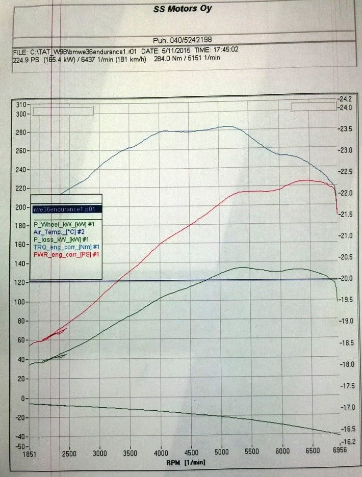

Jos pakko on olla suora kuutonen niin suosittelen BMW moottorin hankintaa, halpa, hyvä, kestävä ja ennen kaikkea tehokas.
Esim. tuollainen tehdas uusi kone 2.5 litraa miedoilla nokilla, kone on kyllä alumiini kansilla, niin on lohkokin.
Oikeesti ei olisi vaikea istuttaa vaikka jonkin Fordin keulalle kone + laatikko.
Tuossa näyte miten noin 3 litrainen vapari BMW:n kone liikuttaa GM tuotetta .
