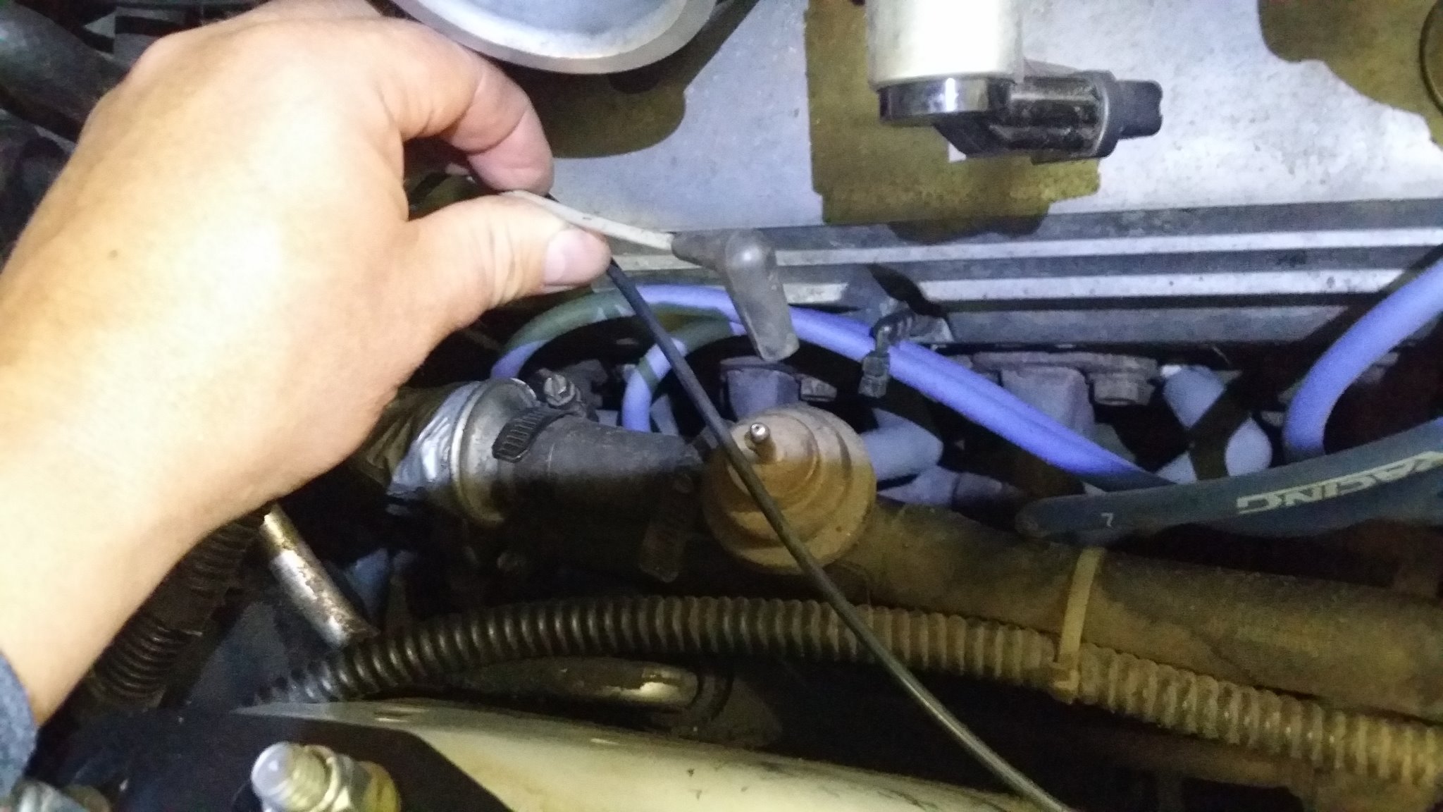

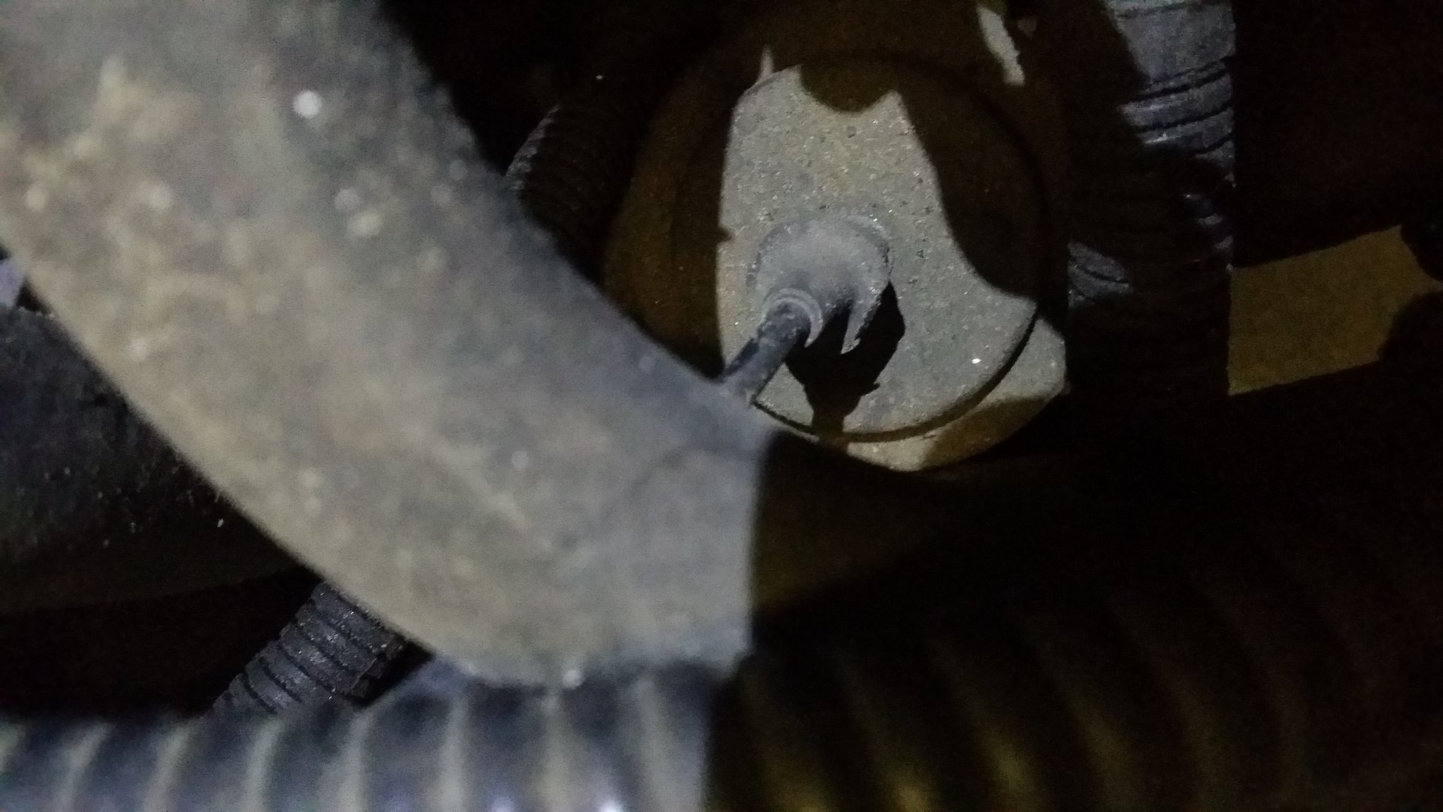

Irroittelin ilmapumpun foxista ja muutama siihen liittyvä kysymys:
-Molempiin venttiileihin tulee solenoideilta vacuumi putket, riittääkö että ne tulppaa?
-Onko sylinterikannen holeissa joista lähtee ilmaputki pois UNF vai UNC kierre?
- Ilmapumpun tilalle tulee kylmä pyörä, mutta mitenkäs kun poistan ilmastoinnin kompuran myös, niin voinko vetää hihnan suoraan laturilta kiristimen kautta ohjaustehostimen pumpulle vai pitääkö hommata siirto sarja ohjaustehostimelle?
näistä vacuumesita kyse

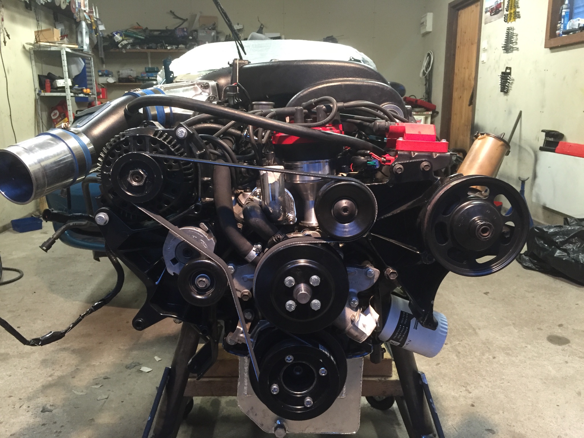

Miks sinne ilmapumpulle pitää kylmä pyörä saada? Mulla on lyhyempi hihna ja smog & ilmastointi poistettu.
SN95 - SBF 363
ranger
Viestit: 885
Liittynyt: 23 Elo 2017, 22:13
Auto: Fox GT 89
Re: Ilmapumppu pois ja muita kysymyksiä
Viesti Kirjoittaja ranger »
Ei ole pakko laittaa kylmää pyörää jos toimii ilman sitä. Ehdin sellaisen tietämättömyyttäni tilaamaan. Jos toimii ilman kylmä pyörää niin laitan ilman sitä. Oletko siirtänyt ohjaustehostimen pumpun ylös vai onko normi paikallaan pumppu.
Kettu 🦊
Fake
Viestit: 135
Paikkakunta: Kouvola
Viesti Kirjoittaja Fake »
Kaikki on ihan orkkis paikoillaan.
Ei oo kuvaa muuta kun toi missä kiertää tehostajan, mut varmaan hahmotat jo tuosta.
