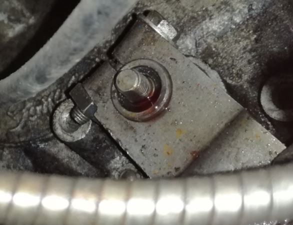

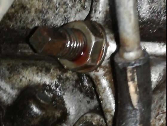

C4 vaihteisto vuotaa
Moikka
Mitäs kuvien ongelmalle kannattaa tehdä? Tarviiko ottaa jotain huomioon kun korjaa?
Toiselta puolelta ilmeisesti mutteri lähtenyt irti ja siten alkanut vuotaa, mut onko se mahdollisesti rikkonut myös jotain, kuten stefaa?
Laatikon toisella puolella vuotoa samankaltaisesta pultti+mutteri kohdasta, mut siellä mutteri kiinni (en tarkistanut vielä onko löysällä).
Kiitos jo etukäteen
Kiitos jo etukäteen

Re: C4 laatikko vuotaa vaihteensiirtovivun akselilta ??
Siirsin kyselyn tähän aiheeseen liittyvään ketjuun. Lukaise ketju alusta, niin selviää asia.
Kannattanee lisäksi kurkata esim. seuraavat viestiketjut kun mm. mutterin vaihtaa (pantojen säätö) tai jos vuotoja vielä jää.
En kiirreessä huomannutkaan tätä, kiitos paljon.
Nyt sellainen kysymys, et minkä kokoinen ja millä kierteellä toi päähän tuleva mutteri on? Oli siis pudonnut ja silloin vuoto alkanut = huomasin tämän. Nyt tarvis uuden mutterin, mut edes Uspartsista ei osattu sanoa mikä mutteri tohon tulee
