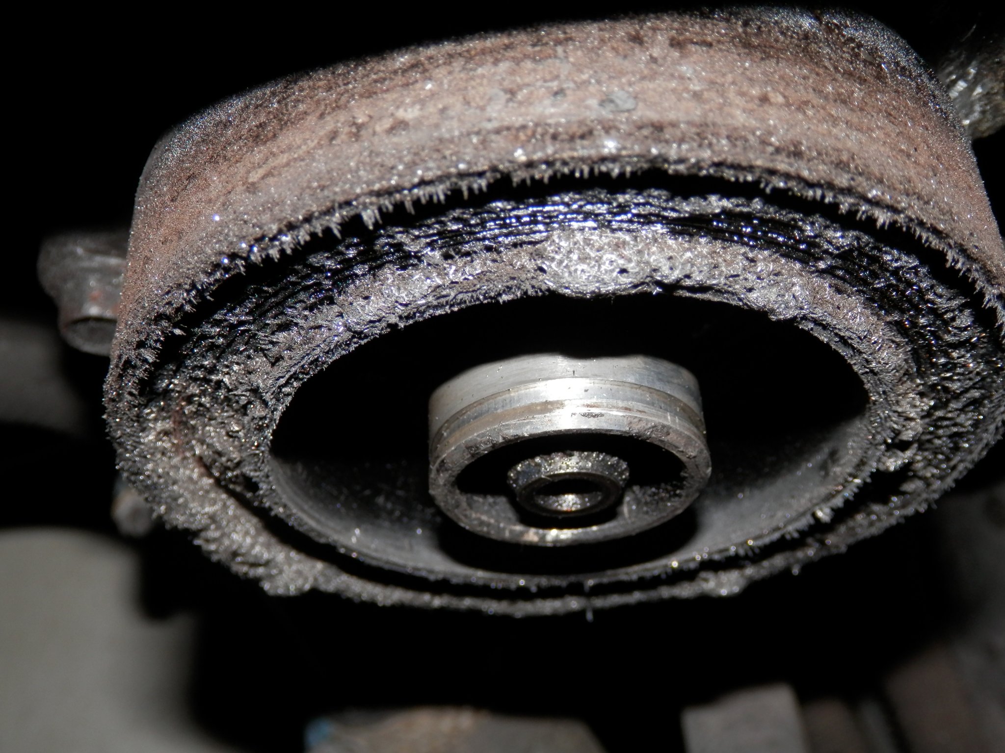

Tuossa syypää äksidenttiin eli kompuran hihnapyörän laakeri. Nyt pitäis vaan löytää laakeri, jonka sisähalkaisija 30mm , ulkohalkaisija 55mm ja leveys 23mm. Pikahakau Motonet / Biltema ei tuottanut toivottua tulosta.

Tämäkin kannattais varmaan joskus puhdistaa oli vikaa tai ei, näkyy kertyvän moskaa vuosien saatossa.

Kompuran laakeri on 100 kertaa katsotun videon perusteella hekppo vaihtaa. Eikä maksa paljoa. Eikä tarvi välttämättä irrottaa koko kompuraa. v 2002 mallissa kompura vasemmalla ylhäällä ja vaihto helppoa. Ainoastaan ilmanputsarin putki irti jne ...
Itselleni tilasin uuden kompuran jenkeistä ebay:n kautta, kun en silloin vielä tiennyt että laakerin vaihto mahdollista. Vanhaan aion vaihdattaa ( ei paikkaa missä itse tehdä ) uuden laakerin ja myydä eteenpäin.

Mul oli sellainen vika et se laakerin sokkan ura oli kulunu Eli ku magneetti veti niin hihnapyörä liikku eteenpäin Pistin sinne vahvaa laakerilukitetta Seuraavan laakerin vaihdon saa tehdä piikkauskoneella :uuh: :lol:

SN95ssa on helppo vaihtaa laakeri, ei tartte kompuraa irroittaa, tilaa juuri ja juuri riittävästi. Sovitekaan ei ollut tiukimmasta päästä, helposti lähti irti akselilta ja hihnapyörältä.
