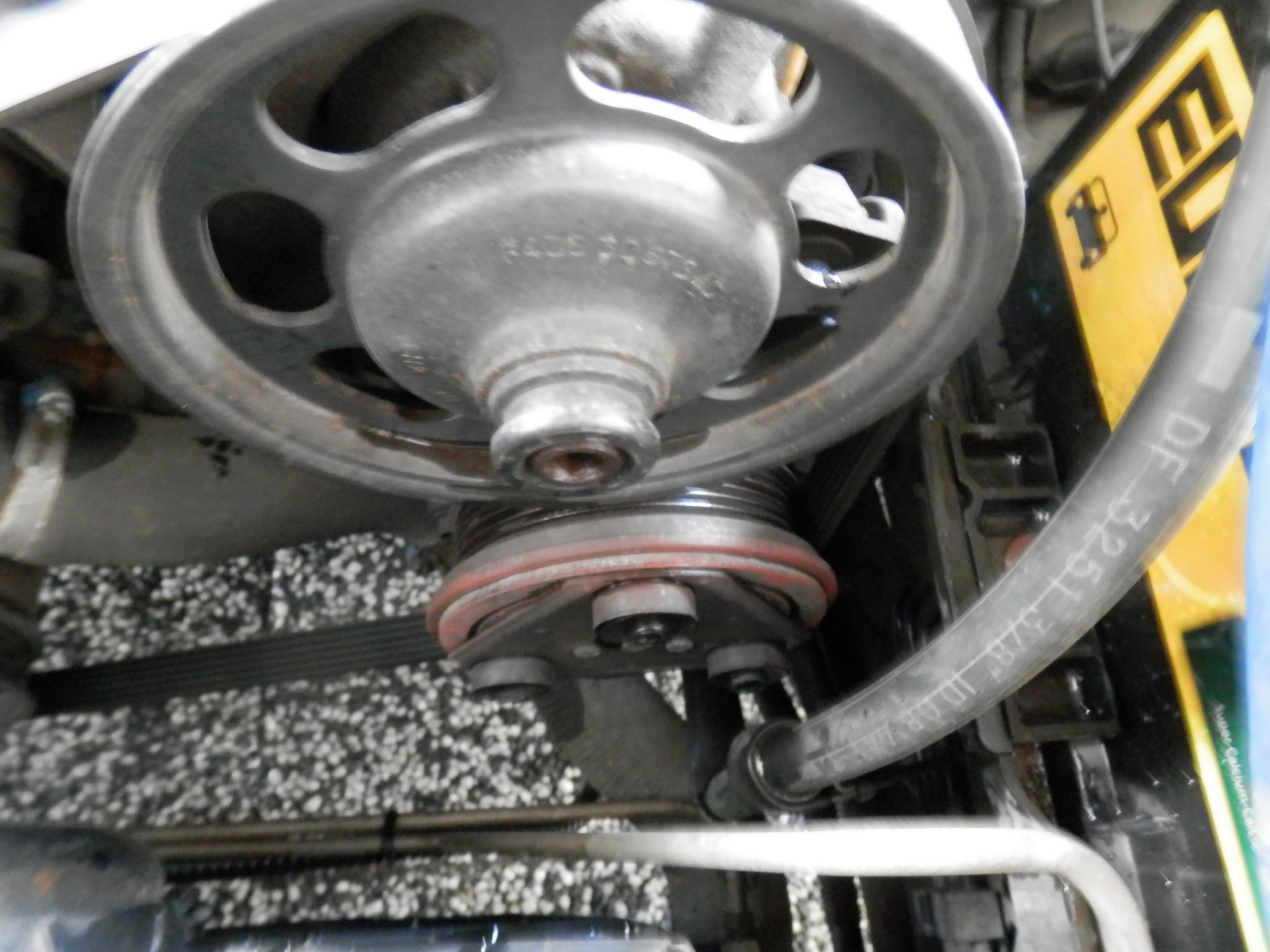

Nyt tarvittais neuvoja, jotta saatais auto (SN95 V8 vm. 1995) jälleen baanalle. Jäi tosiaan Vappucruisailut talviseisakin jälkeen muutamaan kilometriin kun konepellin alta alkoi kuulua ilkeää jurinaa. Onneks ei ollu himaan pitkä matka ja sai auton pihaan ja pellin alta paljastui pientä savukiehkuraa (kts. kuva), tulihan sieltä pientä käryä jo kabiiniinkiin. Sen verran on noita japanin merkkejä tullut harrastettua, että kyllä tuossa lukee EAA KONTEISHIYONAA eli air condition taitais olla kyseessä. Ilmastointi ei ole mulla autossa juuri kylmää puhaltanut ja nyt ei sitten sitäkään vähää. Ilmastointia en Suomen kesässä juuri tarvitse joten voiko tuon ”ohittaa” jollain tavalla tai jos laittaa uuden niin mitähän mahtaa kustantaa ?

Pyöriikö kompura käsin? Tai pyöriikö tuo magneettikytkin? Kannattaa laittaa kuntoon jos ei ole kiinni muutakuin tuosta kompurasta. Varmaan tuollaisia kompuroita luulis jostain löytyvän ihan käytettyjä ehjiä. Sitten ilmastointihuoltoon, siellä selviää ainakin onko järjestelmä tiivis, herääkö henkiin ihan aineiden täytöllä.

Ei onnistu ohitus ilman hihnapyörän poistoa. Miten se hihnapyörä on kiinni siinä kompurassa, löytyiskö joltain "räjäytyskuvaa" tai hyvää ohjetta aiheesta ? Jotain booriakselia sieltä pilkistää mutta ei tunnu pyörä liikahtavan ulospäin, jokin lukitus ?

Siinähän on se magneettikytkin siinä päässä, varmaan on viisaampi kun otat sen koko kompuran irti, lähtee samalla painoakin pois.

kompuran pyörä kuuluu pyöriä vapaana jos ilmastointi ei ole päällä, sen alla on laakeri. Uusi laakeri vaan sinne, tai se käytetty kompura.

Kyllä toi kompura taitaa olla loppu, aika jäykkä on käsin pyöritellä, mieluiten ohittaisin ja jättäisin paikalleen jos ton fillarin sais vaan irti. Se magneettikytkin irtos siitä päästä ihan helposti. Jos irroittaa kompuran niin mites ne litkut siellä systeemissä tai en mä tiedä onko niitä enää jäljellä ollenkaan ?
