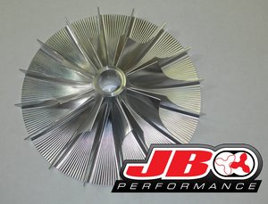

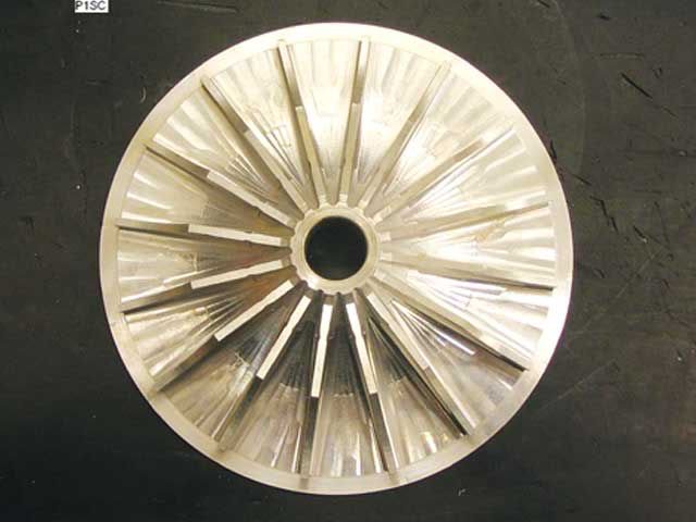

Sen verran vielä että jos haluaa nostaa ahtoja mutta tulee kierrokset vastaan niin siipipyörän vaihto on seuraava , silloin p-1sc ahtimesta tule periaatteessa d-1sc ahdin
alkuperäinen siipi
alkuperäinen siipi
