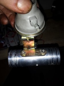

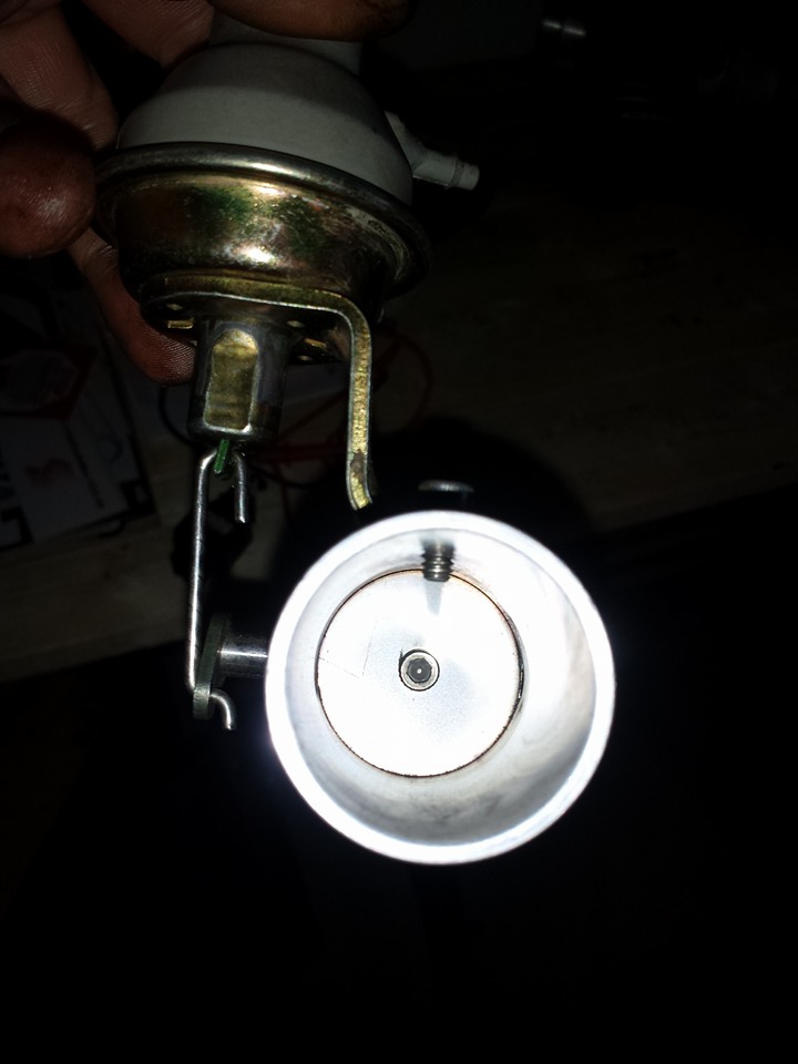

Eli tämä vanha bypassi näyttää todella surkeelta,mistä kannattaa hankkia uusi ja minkälainen?Moottori on 347 procharger ahtimella.

ok,kiitos vastauksesta.Kyllä toi mun varmaan toimii mutta ei ole läheskään tiivis toi läppä......

mulla toi on asennettu noin 40cm ahtimen lähdöstä,ahtimen ja coolerin puolessa välissä.

Maffi on mulla just ennen kaasuläppää.

ok =) Sitten isken ton vanhan takas kun saan koneen nippuun =)

Mä luulin että maffi rupee sekomaan jos ei puhalla takas ahtimen imupuolelle.Taidan puhaltaa itsekkin ilmat pihalle ens kesänä =)
